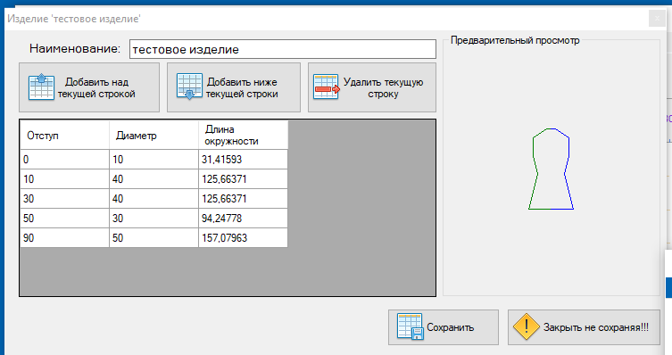

daemon78 писал(а):Сергей, запили уже поворотку, ПЛЗ!!!
:freak_in_action:
Для тестов нужны:
1. пример тестовой программы.
2. настройки осей (размерность, макс скорость и ускорение)
Сообщения: 4605
Re: ПО WLMill - управление фрезерным ЧПУ
:freak_in_action:
Для тестов нужны:
Для поворотной оси числовые значения в g-коде что должны будут отражать градусы?
И в визуализаторе планирушь это отображать?
wldev
Сообщения: 1650
Репутация: 510
Настоящее имя: Сергей Бочаров
Откуда: Новосибирск
Сообщение wldev »
selenur писал(а):Для поворотной оси числовые значения в g-коде что должны будут отражать градусы?
Для поворотной градусы...
selenur писал(а):И в визуализаторе планирушь это отображать?
Обязательно!
Сообщения: 4605
Обязательно!
А как будешь определять на каком радиусе от центра рисовать траекторию?
Просто встречался уже не раз что по координате X или Y не всегда ноль будет на оси вращения.
Вот реальный пример который делал для пользователя (только на видео использовал ардуино контроллер, а в реальности у пользователя был контроллер который принимал данные в градусах):
https://www.youtube.com/watch?v=E-pUo115Kjo
Пользователь в программе получает векторные данные, и при генерации G-кода указывал радиус детали, и программа пересчитывала значения в градусы, в итоге в G-коде есть только 2 оси.
Собственно возможно в генерируемом G-коде нужно что-то дополнительно выводить, что-бы твоя программа могла корректно это отобразить?
Или другой пример, имеется круглое "изделие" на которое нужно нанести гравировку, само изделие вот такой формы:
2019-10-02_090738.png (3234 просмотра) <a class='original' href='./download/file.php?id=169765&mode=view' target=_blank>Загрузить оригинал (17.2 КБ)</a>

Сергей, что ты привел - это маленько другое....
У тебя две оси - этого мало, чтобы построить визуальное представление....
В CAM системе должен быть определён тип станка, положение осей и исходя из этого строится g код. То есть должны быть определены X,Y,Z,A(B)
