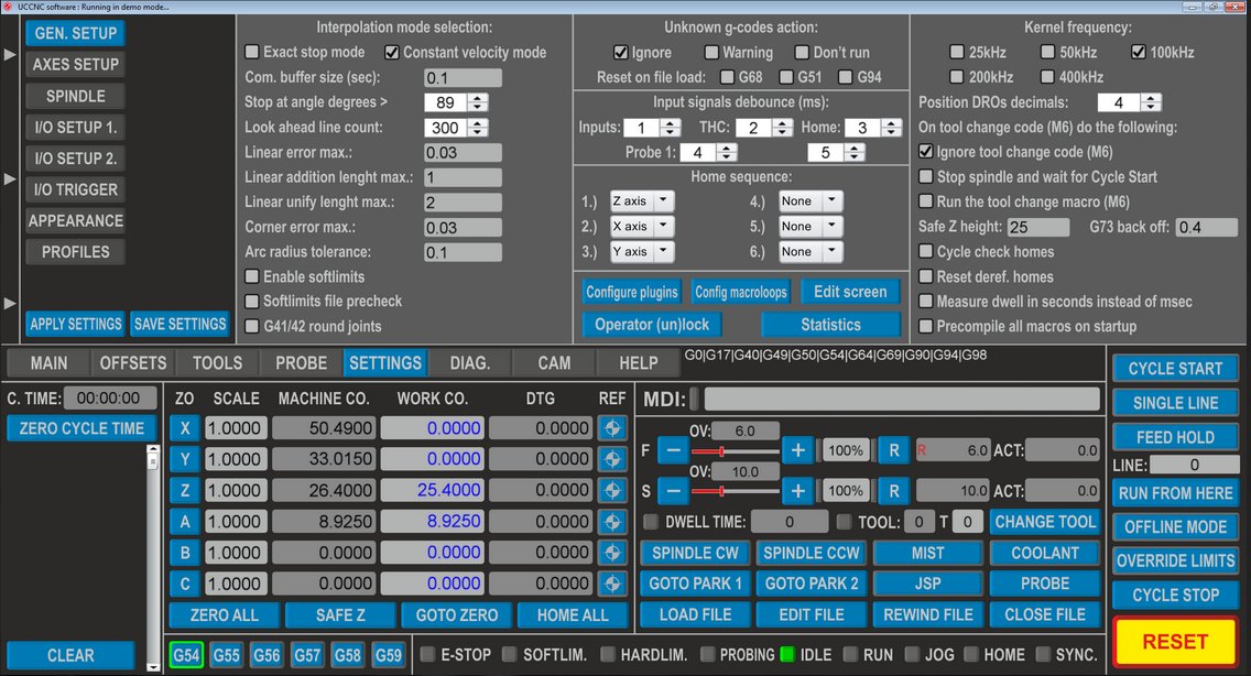

Сообщения: 2893
Re: Переделка фрезера по дереву (рабочее поле 2500х1250мм)
Hugo писал(а):Я писал про другую шкурку:))
наверное про эту....
screenset.png (3692 просмотра) <a class='original' href='./download/file.php?id=170033&sid=992a61ea6de8c513915748d007f22421&mode=view' target=_blank>Загрузить оригинал (166.09 КБ)</a>

Как я понял из форума, они новый интерфейс подгоняют под широкоформатный монитор, так как монитор с пропорциями 4:3 уходит в прошлое...
А так, uccnc довольно стабильная программа, её можно уже сравнивать с mach4

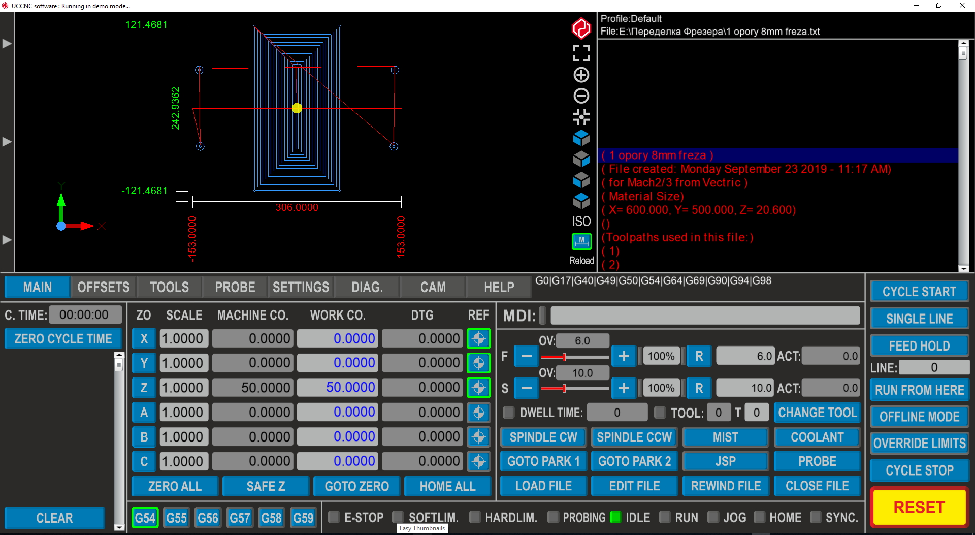

Поставил себе сейчас тестовую версию для пробы (1.2111 UCCNC), а может быть и ничего... :thinking:
UCCNC NEW SCREEN.jpg (3650 просмотров) <a class='original' href='./download/file.php?id=170035&sid=992a61ea6de8c513915748d007f22421&mode=view' target=_blank>Загрузить оригинал (833.39 КБ)</a>
Кто хочет, качните, поставьте для пробы
http://www.cncdrive.com/UCCNC/setup_1.2112.exe
