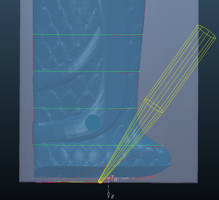

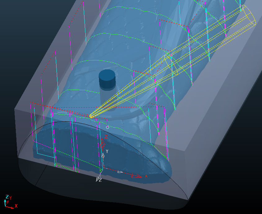

Приветствую всех.
Создаю 4-х осевую траекторию. При переходах появляются нежелательные вращения инструмента вдоль 5-й оси :?
Просьба подсказать почему добавляется вращение вдоль 5-ой оси, хотя для траектории задано ограничение что она 4-х осевая.
Перепробовал разные настройки переходов - безрезультатно.
Думаю проблема именно в переходах, т. к. ориентация инструмента на рабочих ходах правильная.
Подробности:
Тип траектории - проекция плоскости.
Ось инструмента:
    Действие - Нормаль шаблона просмотра (пробовал PowerMill 2012 R2 - не влияет)
    Ограничения оси направления инструмента:
        Сделать 4-х осевой - опция включена
Подводы и переходы:
    Переходы:
        Короткие, Длинные, Текущий - Безопасный (пробовал разные варианты - не влияет)
        Движение Подхода и Отхода:
            Вдоль - Нормаль контакта (пробовал разные варианты - не влияет)
PM1.png (3523 просмотра) <a class='original' href='./download/file.php?id=169440&sid=28c9f92edde4439dd929749903ac5d08&mode=view' target=_blank>Загрузить оригинал (158.04 КБ)</a>
PM2.png (3523 просмотра) <a class='original' href='./download/file.php?id=169441&sid=28c9f92edde4439dd929749903ac5d08&mode=view' target=_blank>Загрузить оригинал (207.36 КБ)</a>

У Вас не задана система координат для ограничений.

isv писал(а):При переходах появляются нежелательные вращения инструмента вдоль 5-й оси
А как Вы это определили?
Вы смотрели конечный управляющий код? Там есть команды для пятой координаты? Чтобы быть уверенным, что стратегия оказалась 4х осевой, надо либо модель станка загрузить в повермилл, либо погонять уп на реальном станке, либо полистать код на предмет присутствия лишних команд.

Спасибо большое. Не думал что всё так будет просто. При фрезеровании действительно поведение отличалось от симуляции.
Выходной gcode-файл содержал только повороты вдоль оси A.
