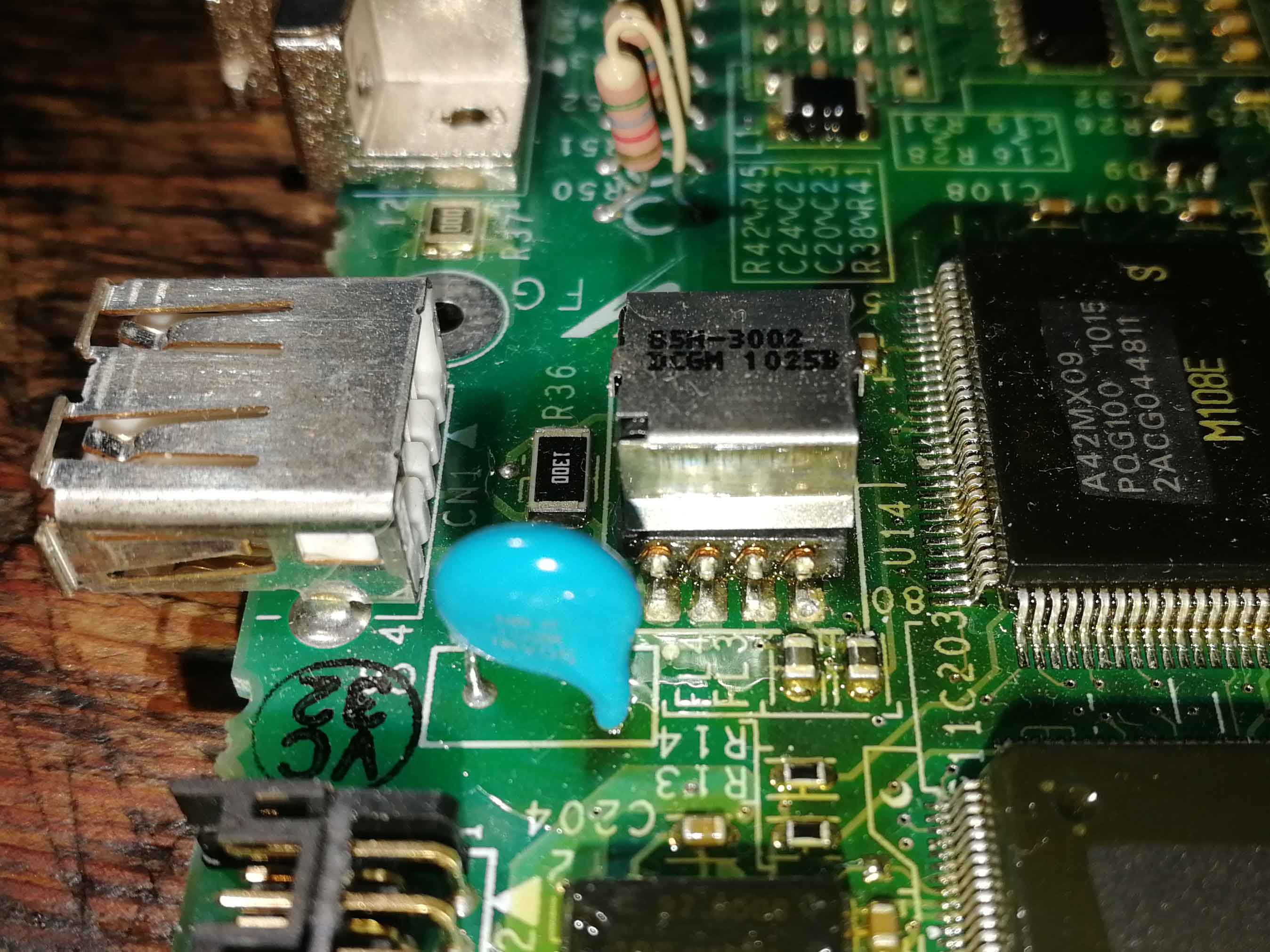

фильтр, о котором говорил dpss-2, ставится между сигнальной землей (0 источника питания платы) и защитным заземлением (корпус, металлизированные отверстия винтов крепления, экраны разъемов и т.п.) вот например голубенький кондер HR R 102K 1KV
update: да, делать входы, срабатывающие в диапазоне 5..24В не стоит... смысл использования 24В как раз в том, чтобы поднять порог до ~15В. надо будет 5В - просто впаивайте другие номиналы резисторов делителей на входах, да и все

Задача этого фильтра - уменьшить dU/dt до допустимого уровня для входной развязки. Уменьшать порог срабатывания до уровня обычной логики - плохая идея с точки зрения помехоустойчивости. Тут или трусы или крестик :D . Как вариант - сделать сменные модули.
Re: Плата развязки для LinuxCNC (Ethernet + STM32)
У меня, кстати, сигнал GND и значок земли - это одно и тоже. Это земля со входного разъёма питания.
