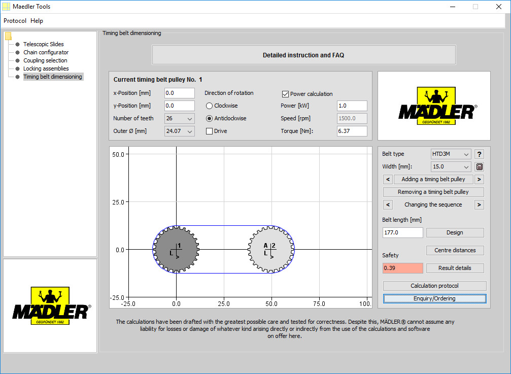

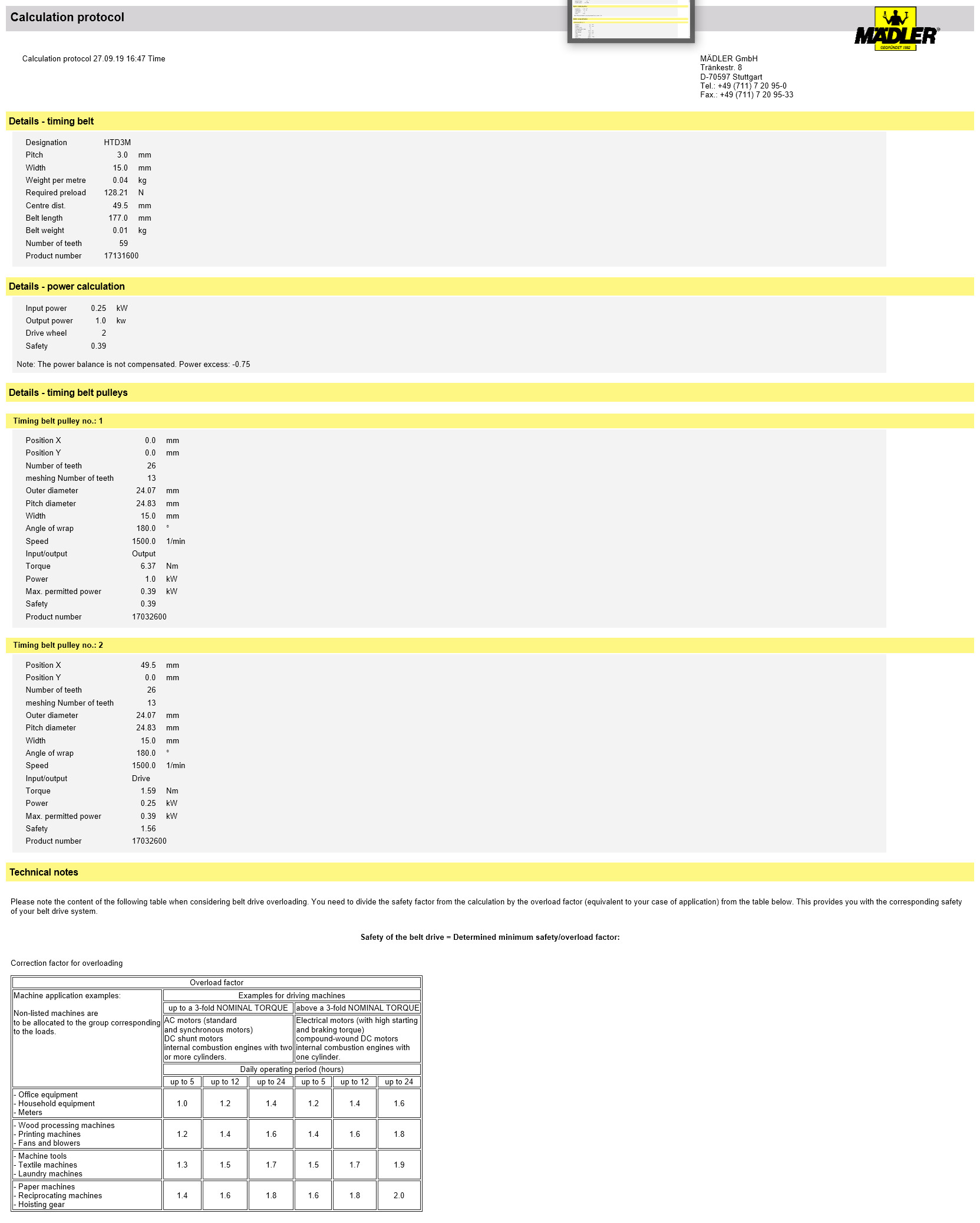

Nikomas
Сообщения: 681
Репутация: 64
Откуда: Беларусь
Сообщение Nikomas »
VAT писал(а):да просто не хочется чтобы это выглядело смешно..
тогда вот:

VAT
Сообщения: 841
Репутация: 28
Настоящее имя: Вадим
Сообщение VAT »
Nikomas писал(а):тогда вот:
ну вот, отлично )
только жаль данные не мои.
подозреваю что коэффициент запаса меньше 1 - это уже конкретный косяк.
но у меня другие и момент и скорость..
вот из данных одного известного в узких кругах магазина:
Растяжимость (на 1 мм ширины ремня) 90 Н/мм
Удлинение(при нагрузке Ширина*70 Н) ≤ 4%
..для 10мм ремня эти цифры соответственно 900N и 700N.. т.е . 90 и 70 кг..
если прикинуть для шкива D=25мм и максимальным моментом движка 2Nм, причем это удержание.
Т.е. это меньше 200N или 20кг в самом худшем случае.. ну как бы это число в 3-5 раз меньше чем приводимые магазином данные.. но .. какой смысл приводить данные на ремень за пределами его возможностей?
