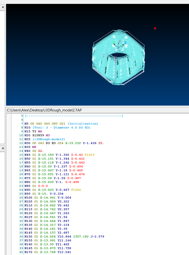

Наверное и не покажу. Не получается что-то дугами УП сделать. Познаний маловато в Солидкаме.
Пробовал аймашем - фигня какая-то получается. Все работает, но не то, что хотелось бы

вот) аймаш - это черновая обработка- там дуг вообще нет, если это аналог адаптивной фьюжена, УП выше - чистовая с шагом 0.3мм по спирали. основные косяки именно при смене направления на 90 примерно градусов. Я придирчивый просто к качеству своей работы)))

В файле станка солида дуги включены?

sima8520 писал(а):В файле станка солида дуги включены?
Включены
Screenshot - 29.09.2019 , 11_54_13.png (7544 просмотра) <a class='original' href='./download/file.php?id=169526&mode=view' target=_blank>Загрузить оригинал (29.18 КБ)</a>
Re: Станок из камней и палок с эпоксидкой 300Х300Х150
Не то, последняя вкладка, смотри на фото моё внимательнее
Сообщения: 2893
На ней дуги не включены
Включил.
Изменений в УП нет
Включи и вывод УП будет с дугами

sima8520 писал(а):Включи и вывод УП будет с дугами
Так и выводит с дугами, но не все в дуги переводит. По нормальному из одних дуг и должна состоять УП
Зависит от траектории, если аймаш какой нибудь, то будет смешанная траектория, опускание по спирали - дуги, перемещения и дуги и прямые. Тут уже ничего не поделаешь
