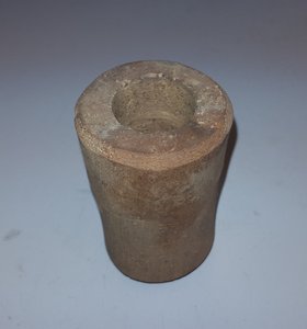

Для третьего эксперемента сваял вот такой миалюсенький тигелек максимум грам на 150 стали :hehehe: . Вырезал из цельного периклазового (мегнезитовый) кирпича более тугоплавкий только цирконивый но у него минус он хрупкий , боится быстрого нагрева.
Вобщем такая "ручная" работа на наждаке :hehehe:
Незнаю какую и как ручку приделать чтоб держать. хомут вокруг нельзя - первым расплавится.

Ээээ... яб в руки это не брал, когда капает на сапоги некруто.
Шток организовать не получится ?
Чтобы снизу подставить форму, выдернуть "пробку" и нехай течет...

Это мысль , сделать отверстие и заткнуть болтом , как все "хозяйство" расплавится проплавится и болт и металл сольется , а шлак сверху .!

konyshevk писал(а):но у него минус он хрупкий , боится быстрого нагрева
Не только быстрого нагрева.
Этот кирпич предназначен для футеровки печей постоянной работы - типа мартеновских.
Мартеновскую печь футеруют на три месяца. Сложили, разогрели, через три месяца ремонт с полной перекладкой.
Пробуйте динасовый кирпич - из него кладку печей периодического нагрева делают.
