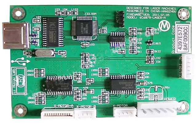

Здравствуйте!
Прошу помочь. Суть вопроса:
Хочу сделать лазерно-гравировальный станок под управлением матплаты 6С6879-LASER-M2.
Станок самый простой, для гравировки (скорее выжигания) по дереву.
Есть матплата 6С6879-LASER-M2 подскажите назначение разъемов. Так же если у кого есть описание этой матплаты, или какой либо другой мануал на русском или английском, не могли бы поделиться.
Спасибо!

Питалово на большом разьёме подписано, 5 и 24 вольта надо. L0 там же - выход поджига лазера логическим нолём.
Выходы на шаговые двигатели тоже подписаны, причём по Х два выхода - в плоском шлейфе и в отдельном разьёме. В разьёме под плоский шлейф так же входы для оптопар концевиков осей. Где брад плату, надо было спросить шлейф и концевики, стоят копейки, а разбираться ни в чём не надо, воткнул и готово. плата будет работать только с фирменным софтом с USB ключём, небольшое описание есть в моей ветке:
http://www.cnc-club.ru/forum/viewtopic. ... %25D1%258B
так же немного по ней с архиве:
http://www.cnc-club.ru/forum/viewtopic. ... 06#p212706

Приветствую, а канал L не должен быть замкнут с GND перемычкой?
