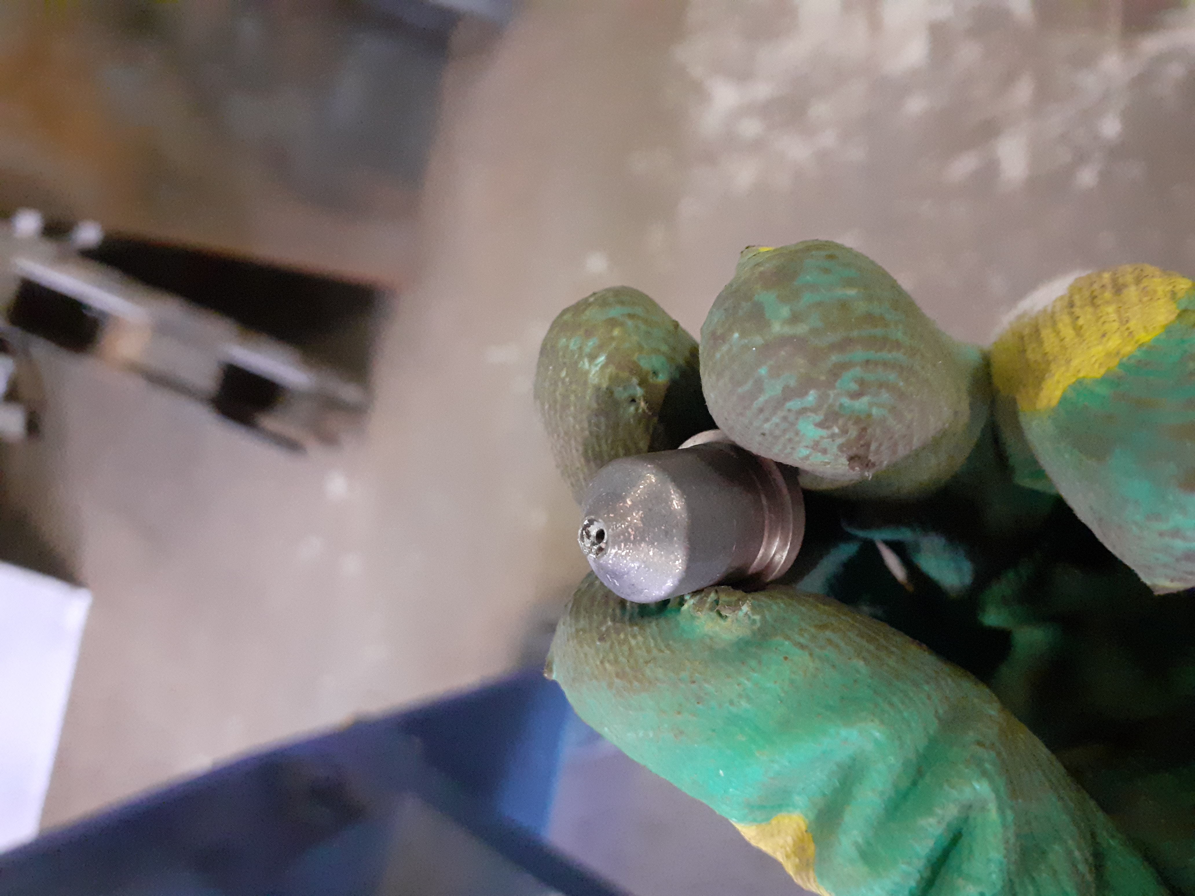

Есть предположения в чём возможная причина таких деформаций? Если почему снаружи съедает сопло есть предположения, то что это внутри за следы только теории. Кто сталкивался с таким?
20190924_102331.jpg (1543 просмотра) <a class='original' href='./download/file.php?id=169382&mode=view' target=_blank>Загрузить оригинал (3.45 МБ)</a>
20190924_102407.jpg (1543 просмотра) <a class='original' href='./download/file.php?id=169383&mode=view' target=_blank>Загрузить оригинал (2.51 МБ)</a>
20190925_104647.jpg (1543 просмотра) <a class='original' href='./download/file.php?id=169384&mode=view' target=_blank>Загрузить оригинал (3.28 МБ)</a>

А в чем удивление? Сопло это расходник, оно сгорает. Вы не видели еще разорванных, на которых упорно продолжают резать и жаловаться на качество) Сколько ваше откаталось, часа 3-4?

ДНК писал(а):А в чем удивление? Сопло это расходник, оно сгорает. Вы не видели еще разорванных, на которых упорно продолжают резать и жаловаться на качество) Сколько ваше откаталось, часа 3-4?
около трёх часов.

внутри расплавленый металл наследил ,сопло норм выглядит. Можно еще неважное порезать. 45А ток не большой.
