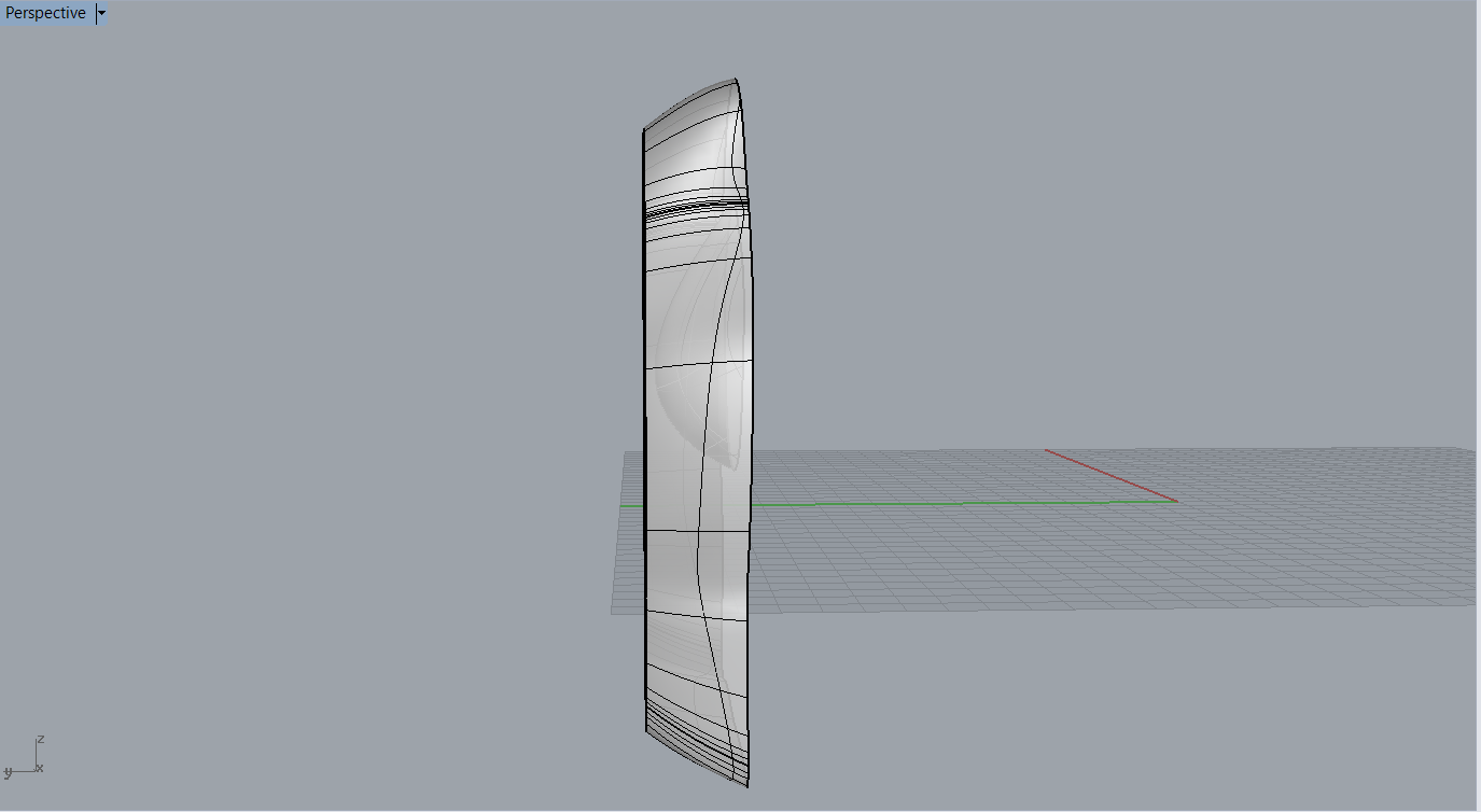

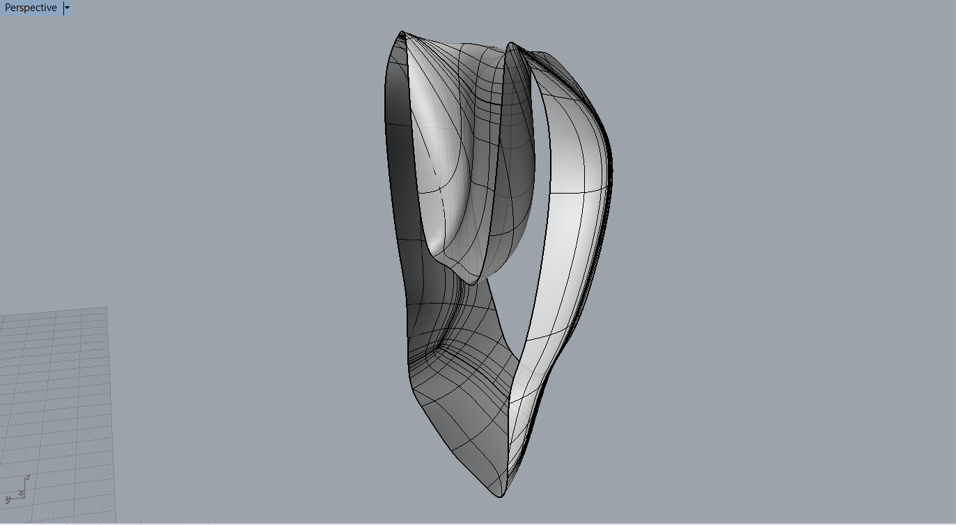

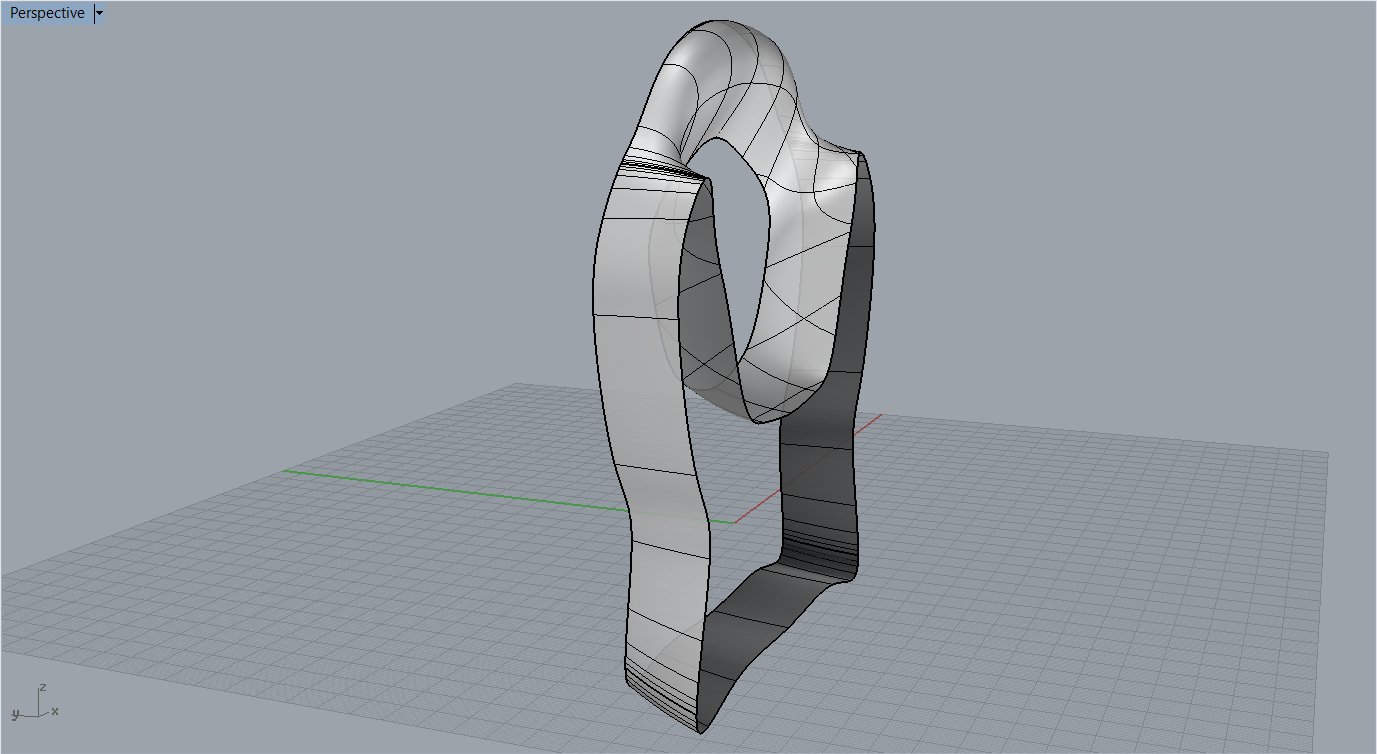

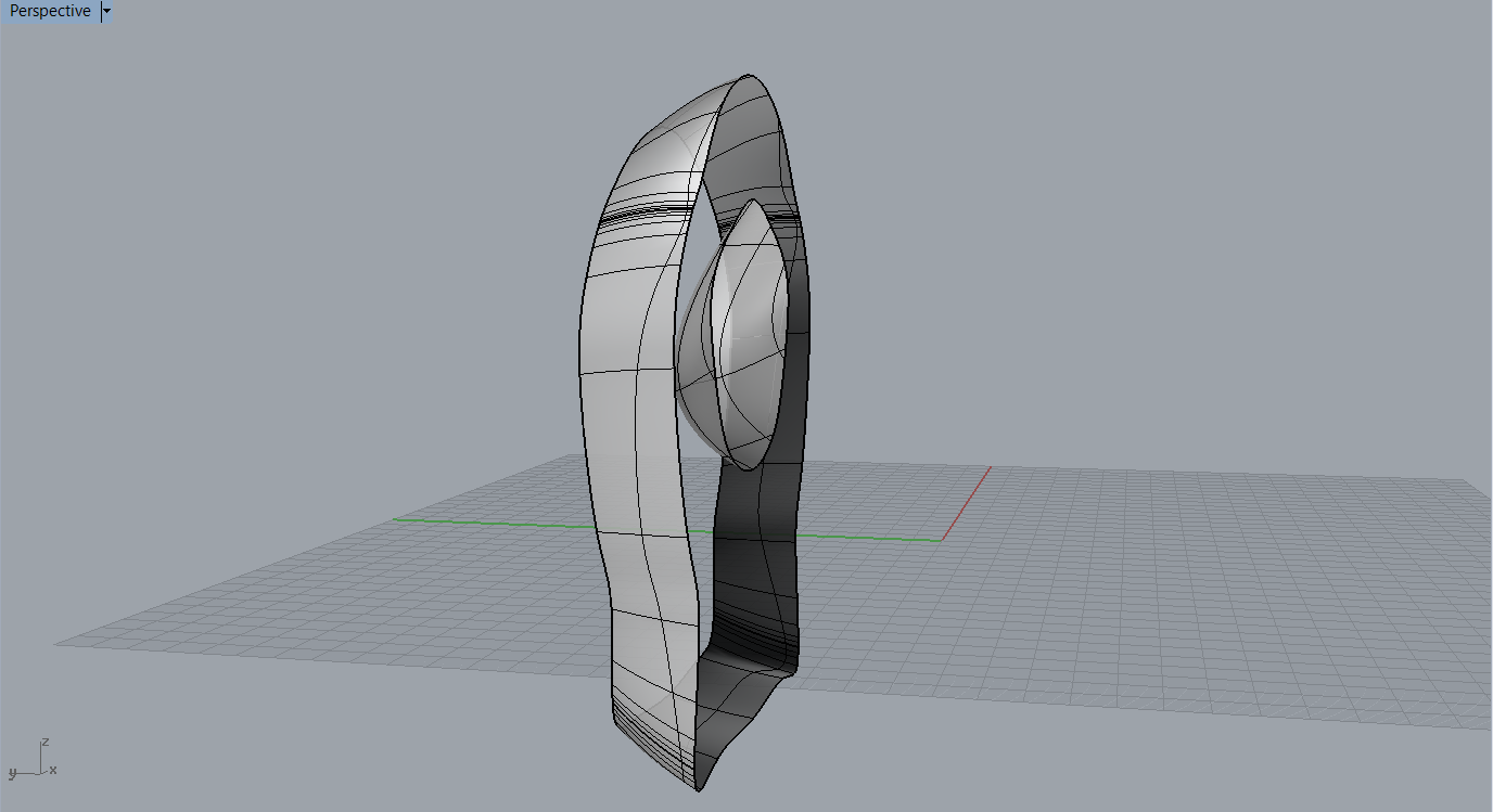

3D модель из пеноплекса, несколько слоёв толщиной по 49 мм (из 50 мм пеноплекса), в модели присутствуют отрицательные углы. ЧПУ-шники взявшие модель на фрезеровку, говорят, что нужен поворотный стол или роботизированная рука чпу для фрезеровки отрицательных углов. (вариант с переворотом детали, проблему отрицательных углов не решает). Нахожусь в Санкт-Петербурге.

можно увидеть модель с наличием поднутрений для которой вариант с переворотом неприемлем ? может стоит как-либо иначе рассечь исходную модель на 50мм блинчики?
раскопал тут старое фото -фюз для модели боинга 3 с гаком метра длиной
..........на нем , а также крыльях-стабах и проч..... тоже уклоны отрицательные встречались , но как-то все-же выкрутились с обработкой на 3-х осевом.......

"ЧПУ-ушники" становится уже нарицательным. Отрицательные углы на 3-х осевом обрабатываются спец инструментом у которого диаметр плеча меньше чем режущая часть, а на сколько меньше нужно уже смотреть на конкретную модель. Если такого инструмента нет, то его можно спроектировать и изготовить самому или на стороне. Бывает даже на 5 осевом требуется обработка отрицательных углов, техника такая же

Я написал, то что сказали мне ребята, которые взялись вырезать, но столкнулись с определёнными трудностями. Прикрепляю принтскрины мест с отрицательными углами.
