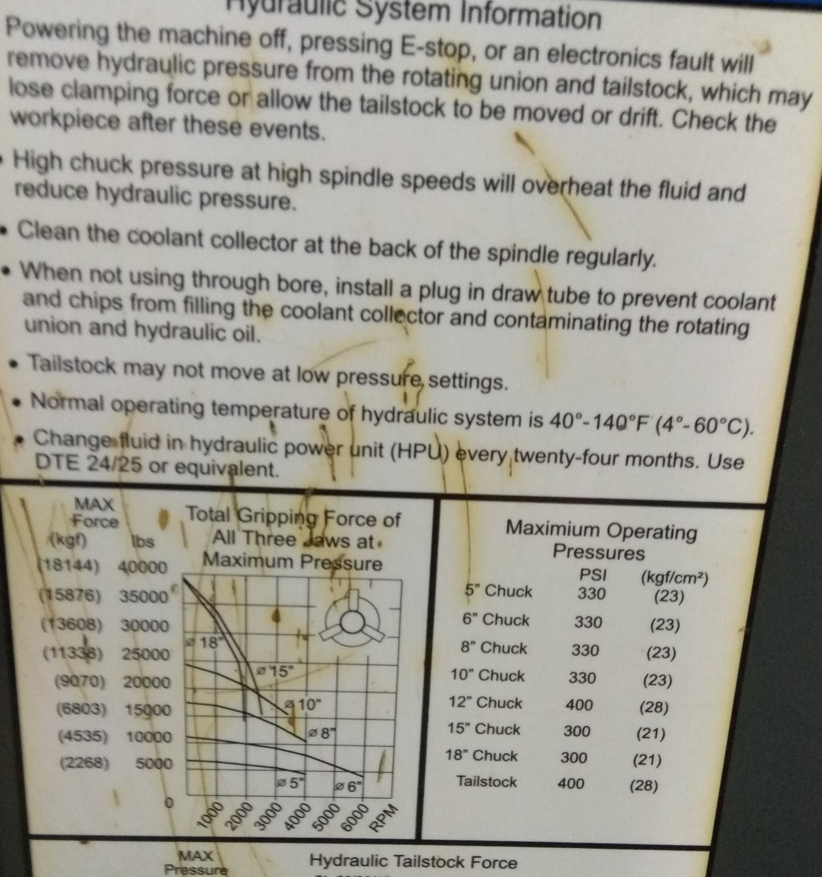

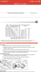

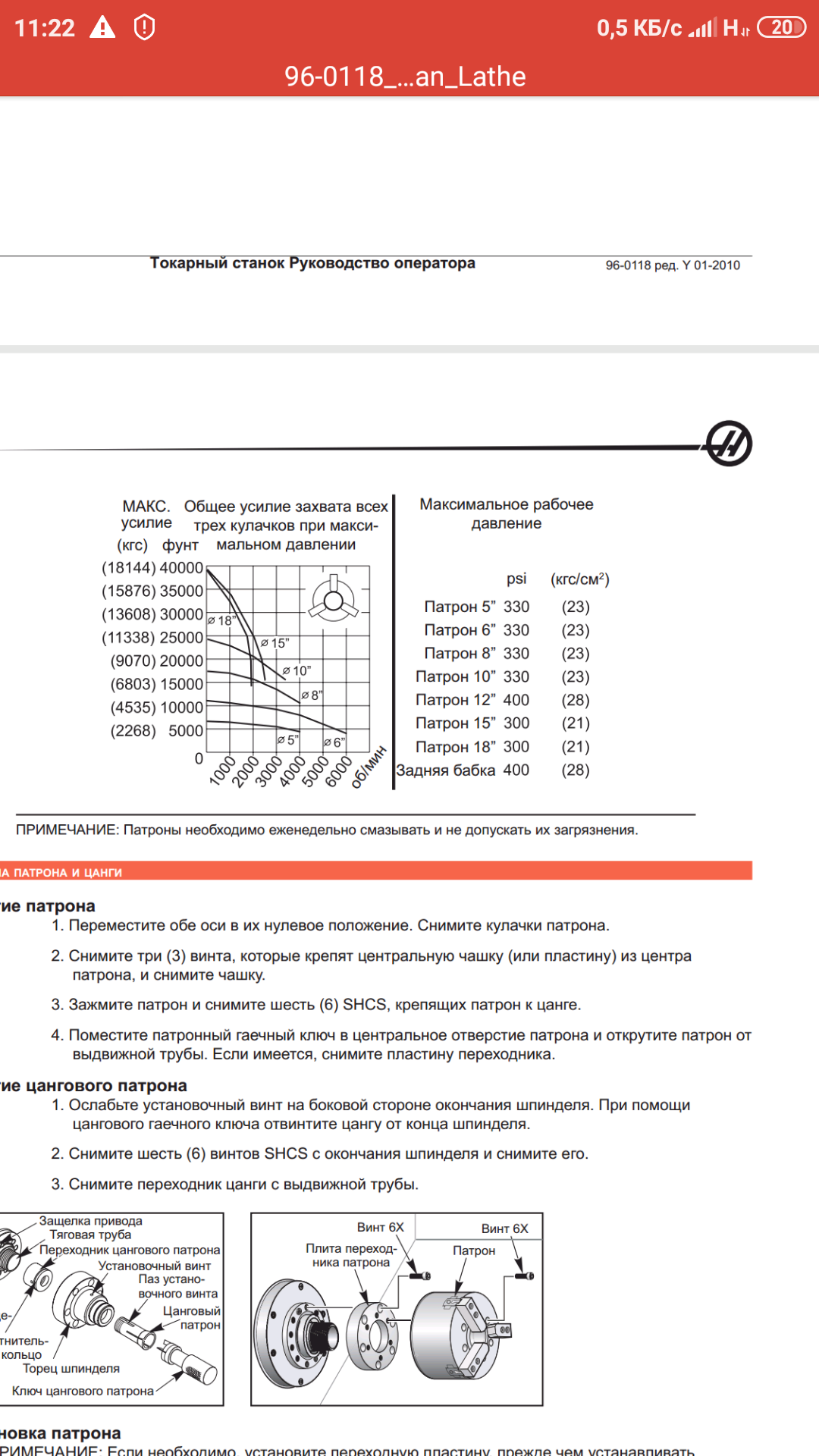

Здравствуйте, работаю на хассах ст10 и ст20у, и так и не понял с каким давлением зажимать заготовки, посмотрел видео на абамет там сказано про таблицу график на станке, я ее нашел, но там все на англ я так и не понял как ей пользоваться, может кто то из вас знает, заранее спасибо за ответы

Эта таблица просто даёт общее представление о том,что при увеличении оборотов падает усилие зажима. Используй здравый смысл: цельную заготовку можешь зажимать на максимум, я обычно работаю на 0.8 от макс. Если зажимаешь тонкостенную деталь, посмотри по часовому индикатору.

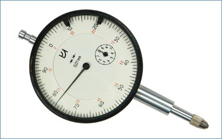

в смысле по часовому индикатору?

Что-то вроде этого:

Касаешься детали и смотришь как меняется её форма в зависимости от силы зажима
