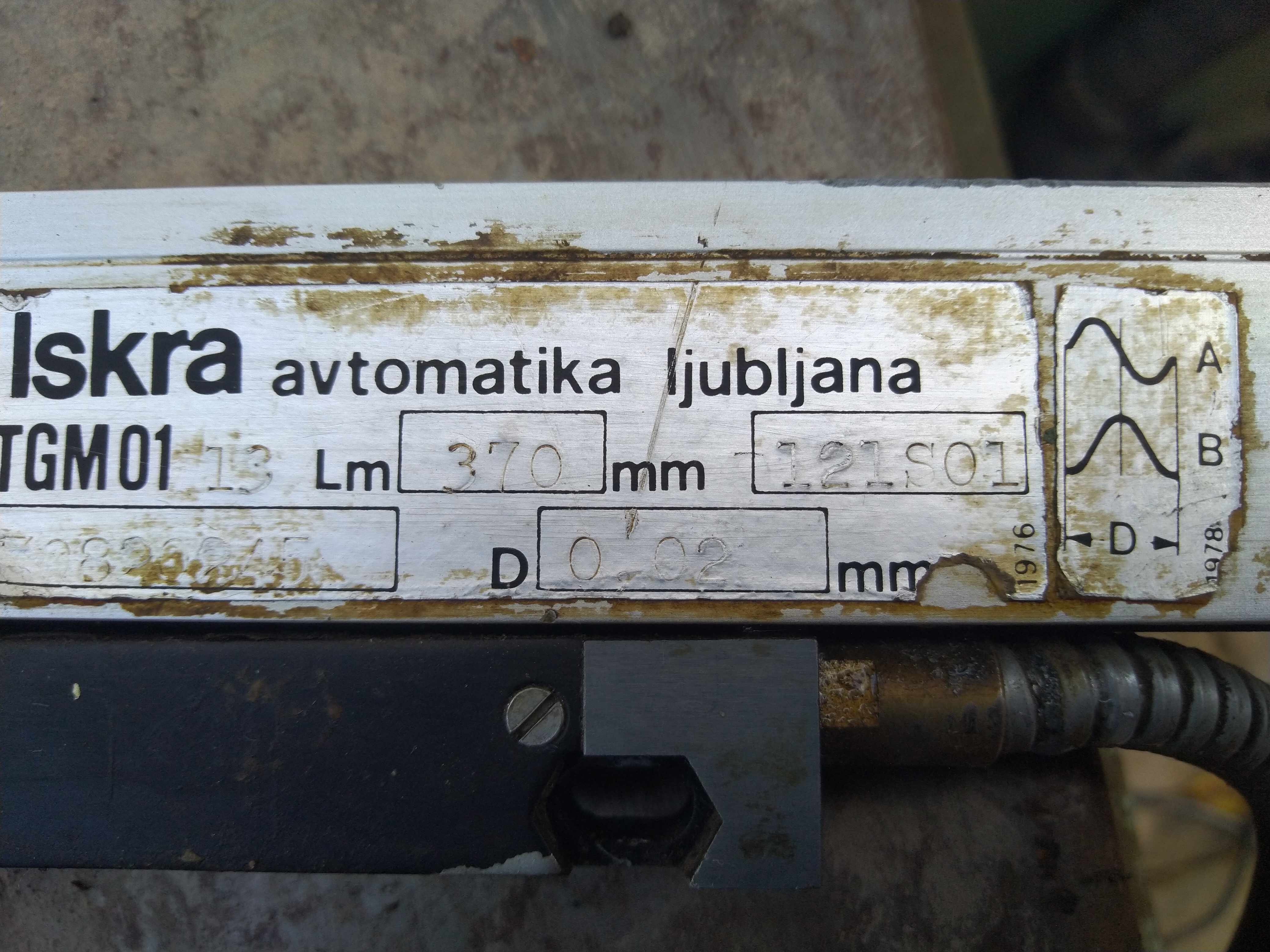

Есть линейки iskra TGM01 с синусным выходом, реально ли преобразовать в TTL уровень? Есть ли готовые преобразователи или схемка? Что то поиском ничего не нашел, кроме похожих вопросов)
IMG_20190919_153500.jpg (2299 просмотров) <a class='original' href='./download/file.php?id=169162&mode=view' target=_blank>Загрузить оригинал (4.23 МБ)</a>

Ищи по слову "интерполятор"

вроде триггер шмидта подойдет. с авто генератора снимал тахо сигнал с помощью lm358 и пару резисторов. работало.
Re: Как преобразовать синус в TTL?
Если периода 0.02 достаточно, то просто компаратор. А интерполяторы готовые здесь вроде продавал кто-то...

N1X писал(а):А интерполяторы готовые здесь вроде продавал кто-то...
да, тему нашел, но по 6500 за ось как то круто, можно и линейки микронные прикупить дешевле... https://ru.aliexpress.com/item/33047366 ... 2e0e9Ju6ai
N1X писал(а):Если периода 0.02 достаточно
А если более доступными словами?) Надо чтоб эквивалентно микронной линейке было

Фрост писал(а): если более доступными словами?) Надо чтоб эквивалентно микронной линейке было
без интерполяции не будет
