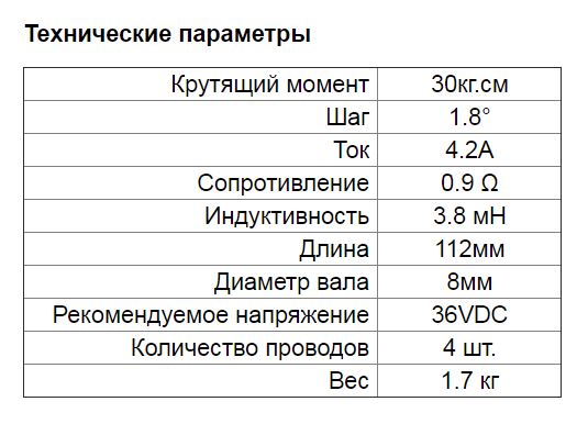

daemon78
Сообщения: 1311
Репутация: 103
Re: 400х300х100 открытый проект
Сообщение daemon78 »
Я себе комплект таких брал, может и Вам подойдет
57HS11242A4D8
Шаговики.JPG (2677 просмотров) <a class='original' href='./download/file.php?id=169182&mode=view' target=_blank>Загрузить оригинал (46.2 КБ)</a>

Mamont,
Спасибо, в общем то и был на такие нацелен и видимо буду брать 3мГн /76мм
daemon78,
ну не хватит - поменяю на подлинее .. а вот скажите - можно максимальные скорости и ускорения по осям и направлениям выставить индивидуально в вашей проге? Тогда и проблемы пропусков по Z нет..

VAT писал(а):ну не хватит - поменяю на подлинее .. а вот скажите - можно максимальные скорости и ускорения по осям и направлениям выставить индивидуально в вашей проге? Тогда и проблемы пропусков по Z нет..
Эти движки я брал под тяжелый портал.
Для подвижного стола у меня стоят "скоростные" - https://cnc-tehnologi.ru/shagovye-dvigateli/57hs56-3004, индуктивность всего 2.8, на скорости 5 м/мин бегают без напряга, дальше не разгонял у меня рабочее поле всего 260*320, быстрее и не надо.
Не совсем понял, о какой проге речь идет?
