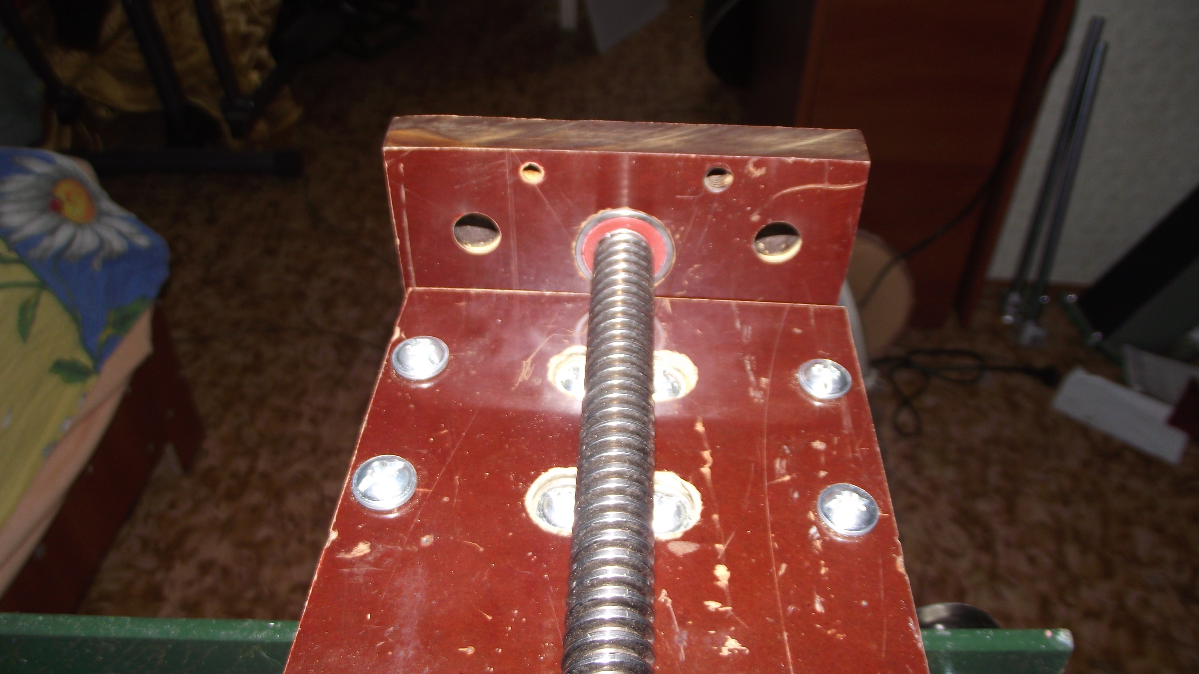

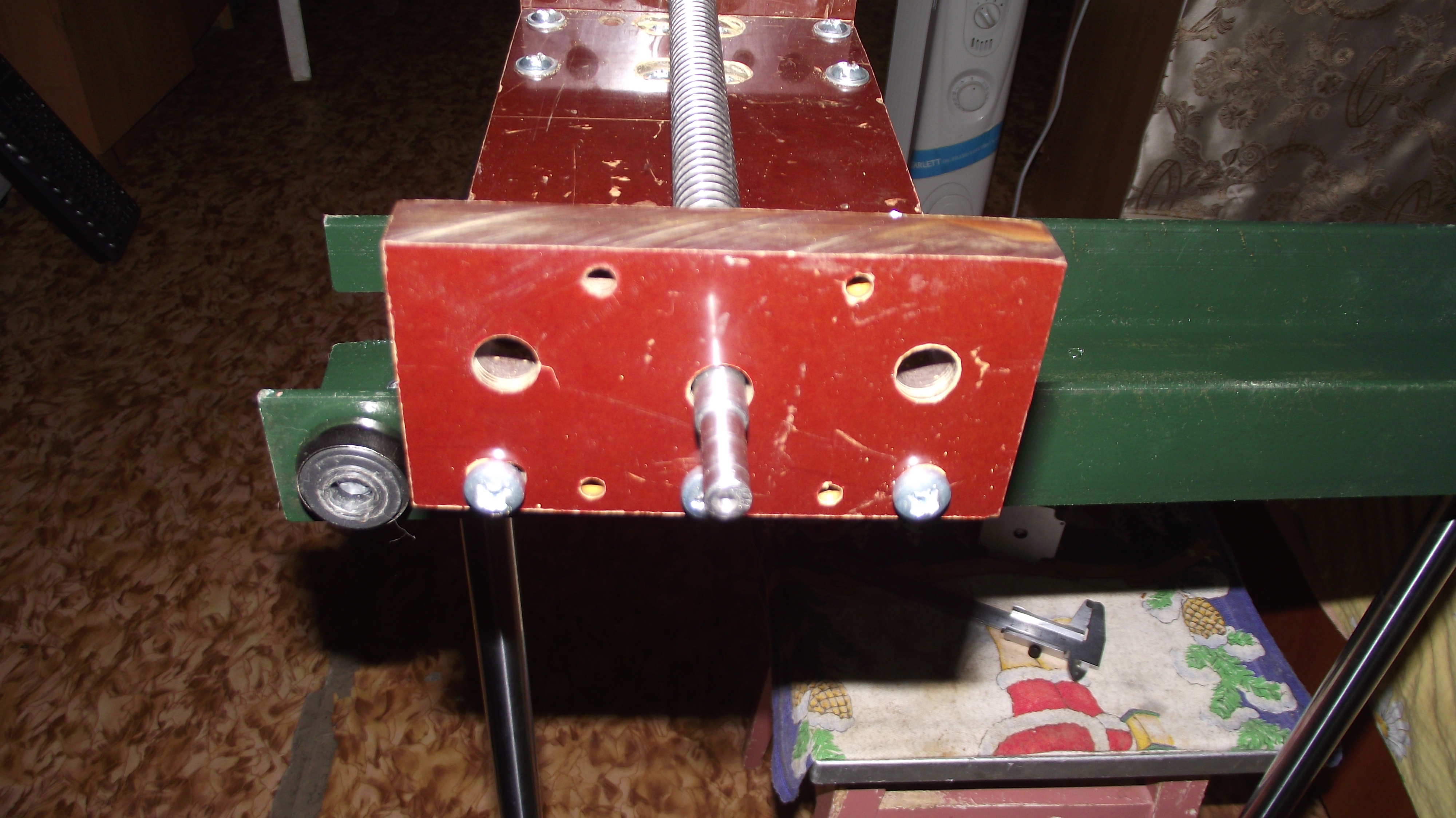

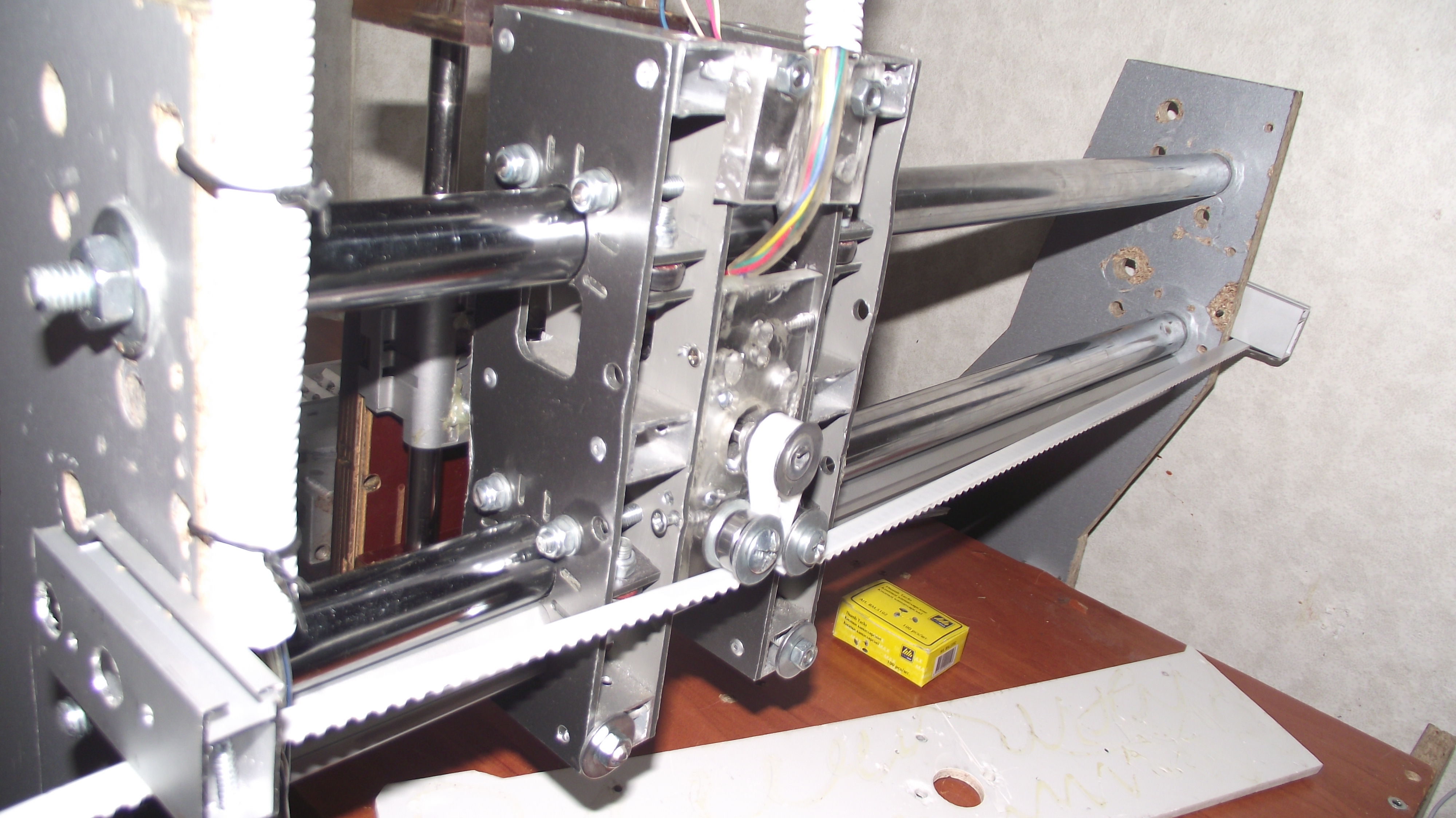

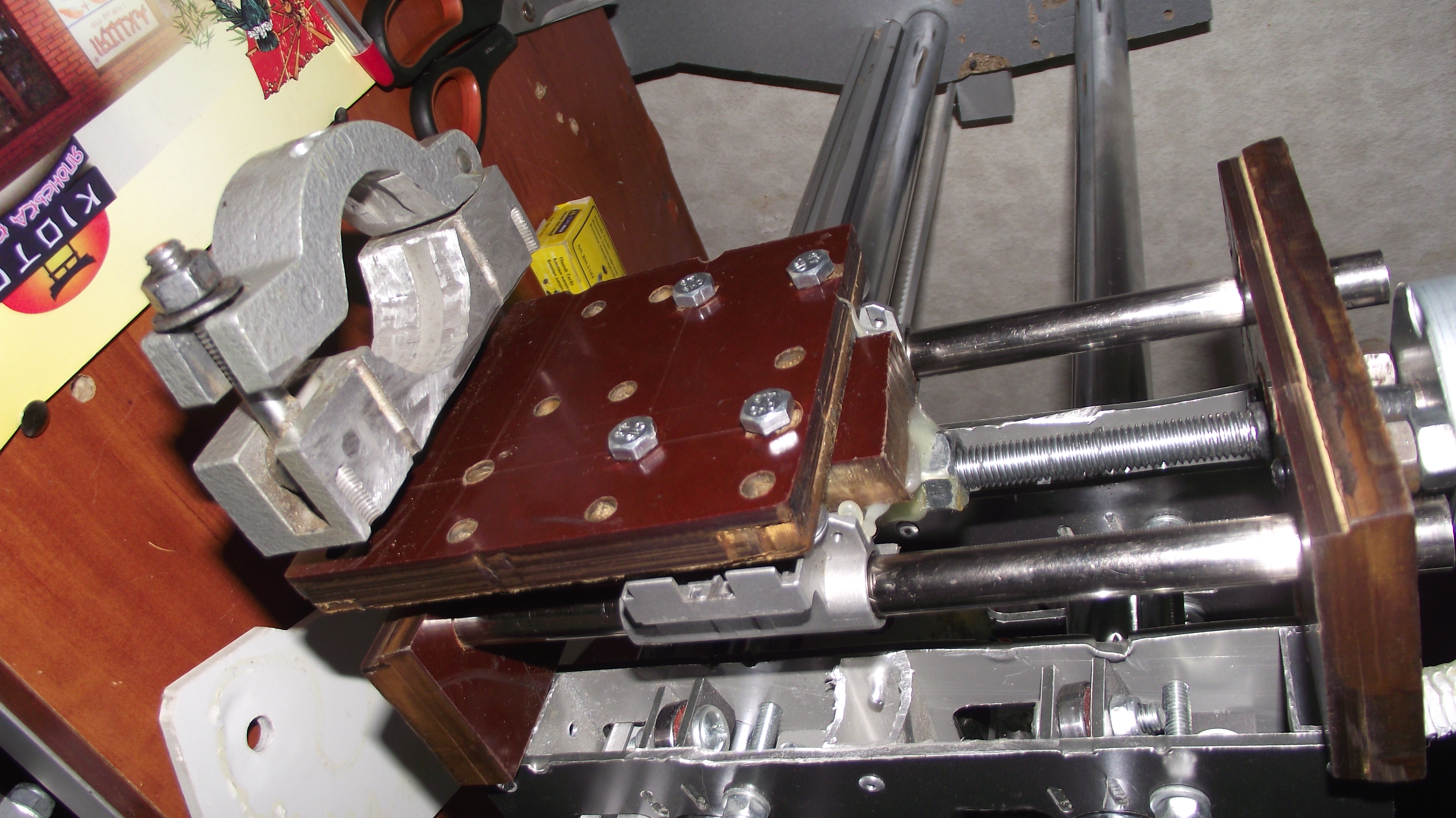

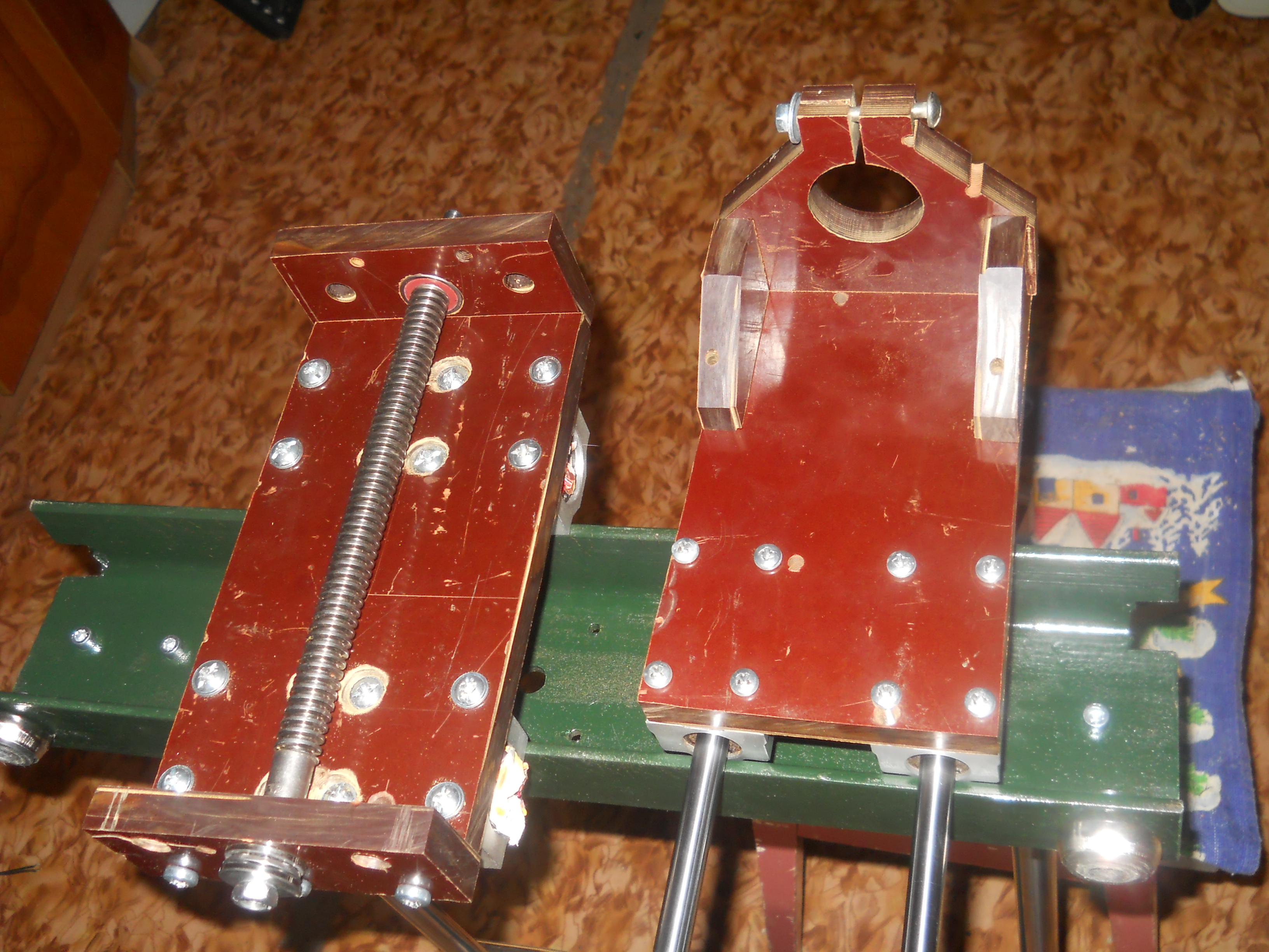

Потихоньку модернизирую учебный и параллельно доделываю капитальный.
DSCF2050.JPG (4418 просмотров) <a class='original' href='./download/file.php?id=11040&mode=view' target=_blank>Загрузить оригинал (4.28 МБ)</a>
DSCF2051.JPG (4418 просмотров) <a class='original' href='./download/file.php?id=11041&mode=view' target=_blank>Загрузить оригинал (3.85 МБ)</a>
DSCF2052.JPG (4418 просмотров) <a class='original' href='./download/file.php?id=11042&mode=view' target=_blank>Загрузить оригинал (3.97 МБ)</a>
DSCF2053.JPG (4418 просмотров) <a class='original' href='./download/file.php?id=11043&mode=view' target=_blank>Загрузить оригинал (3.09 МБ)</a>
DSCF2054.JPG (4418 просмотров) <a class='original' href='./download/file.php?id=11044&mode=view' target=_blank>Загрузить оригинал (4.32 МБ)</a>

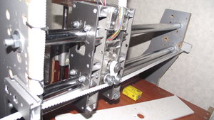

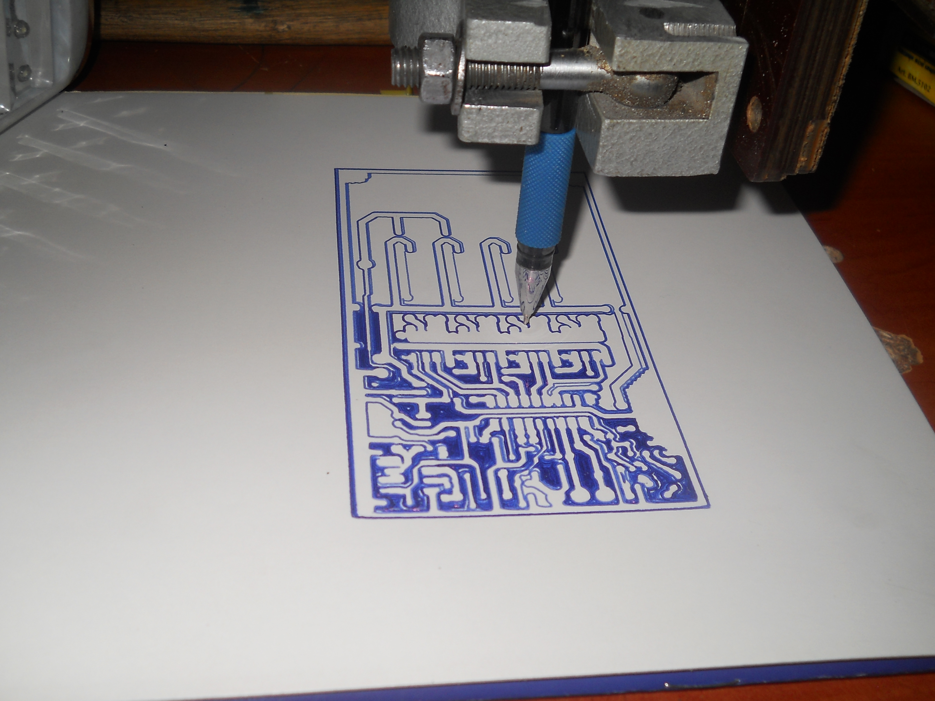

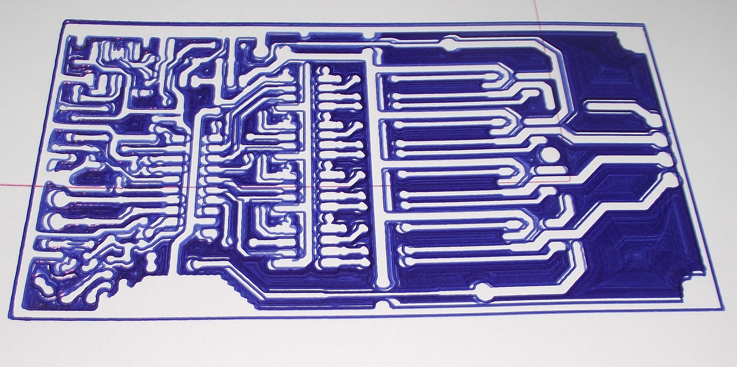

Изучал вопрос фрезеровки печатных плат, перевод в арткаме для резки и сверловки.
Тренировался на "кошечках", на бумаге ручкой. Смысл уловил, результат не очень нравиться.
DSCN1828.JPG (4418 просмотров) <a class='original' href='./download/file.php?id=11045&mode=view' target=_blank>Загрузить оригинал (3.55 МБ)</a>

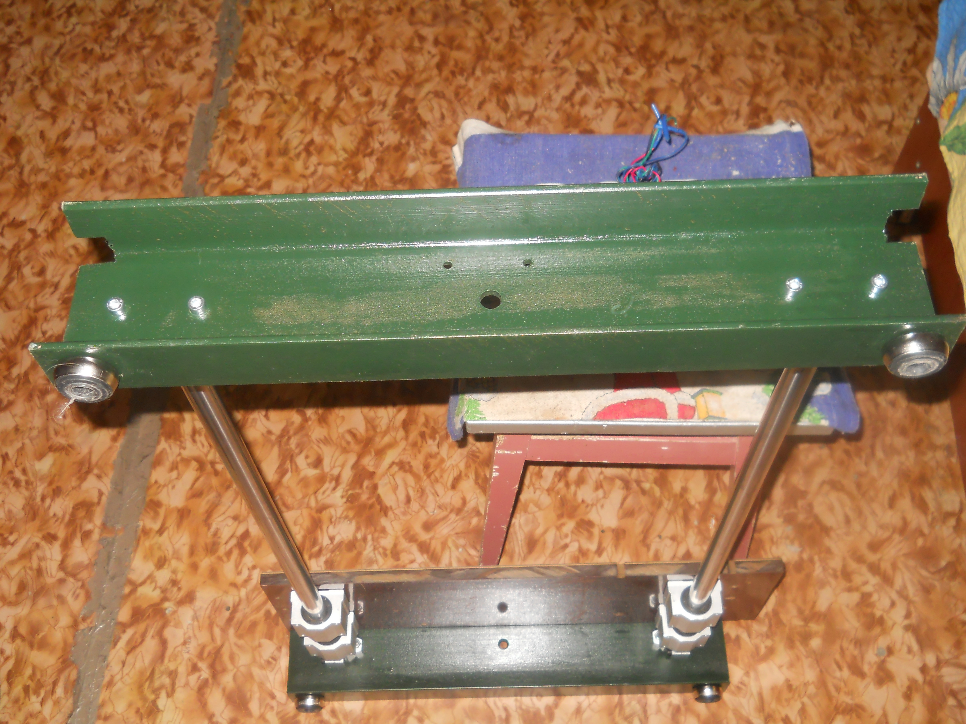

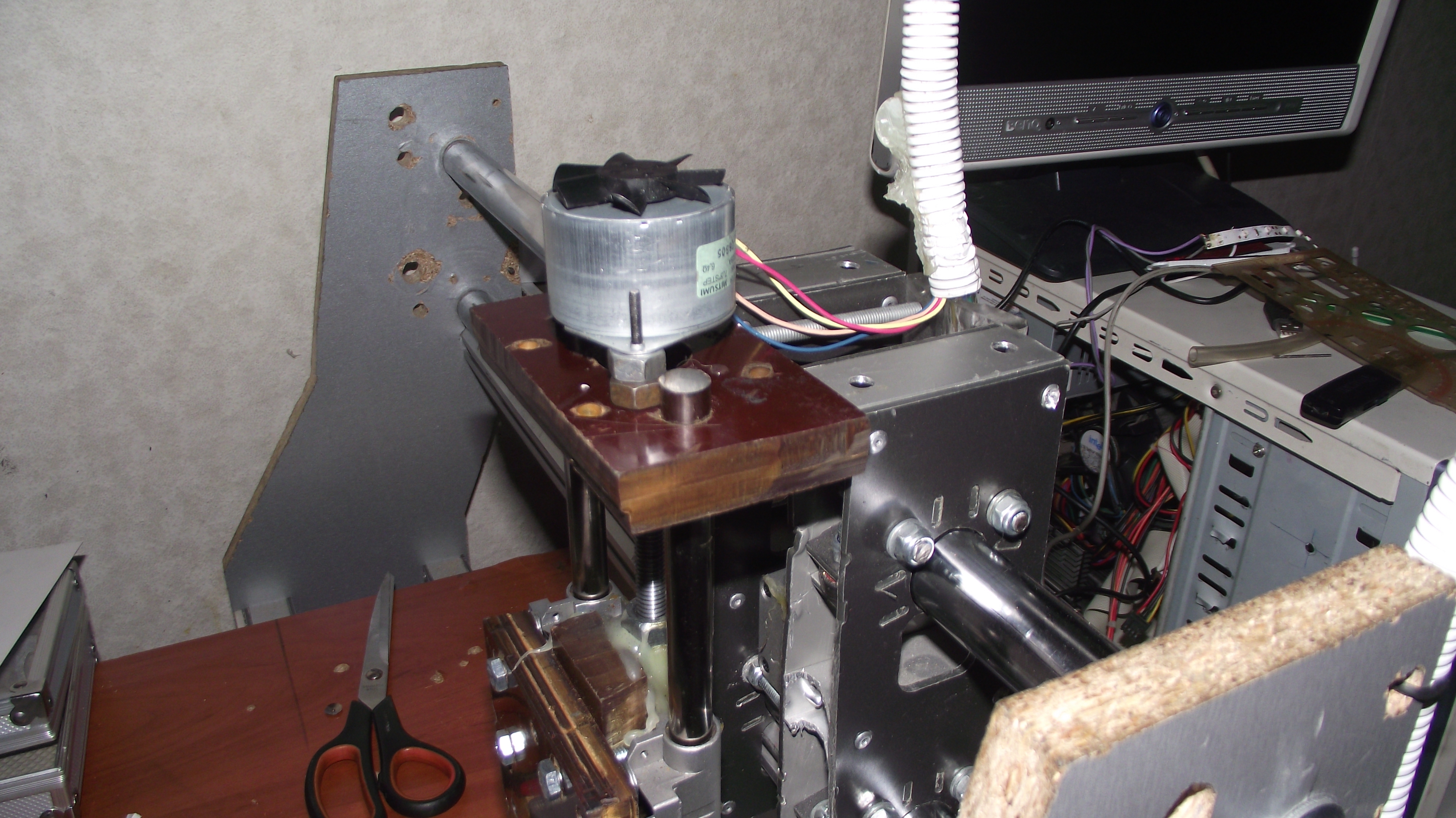

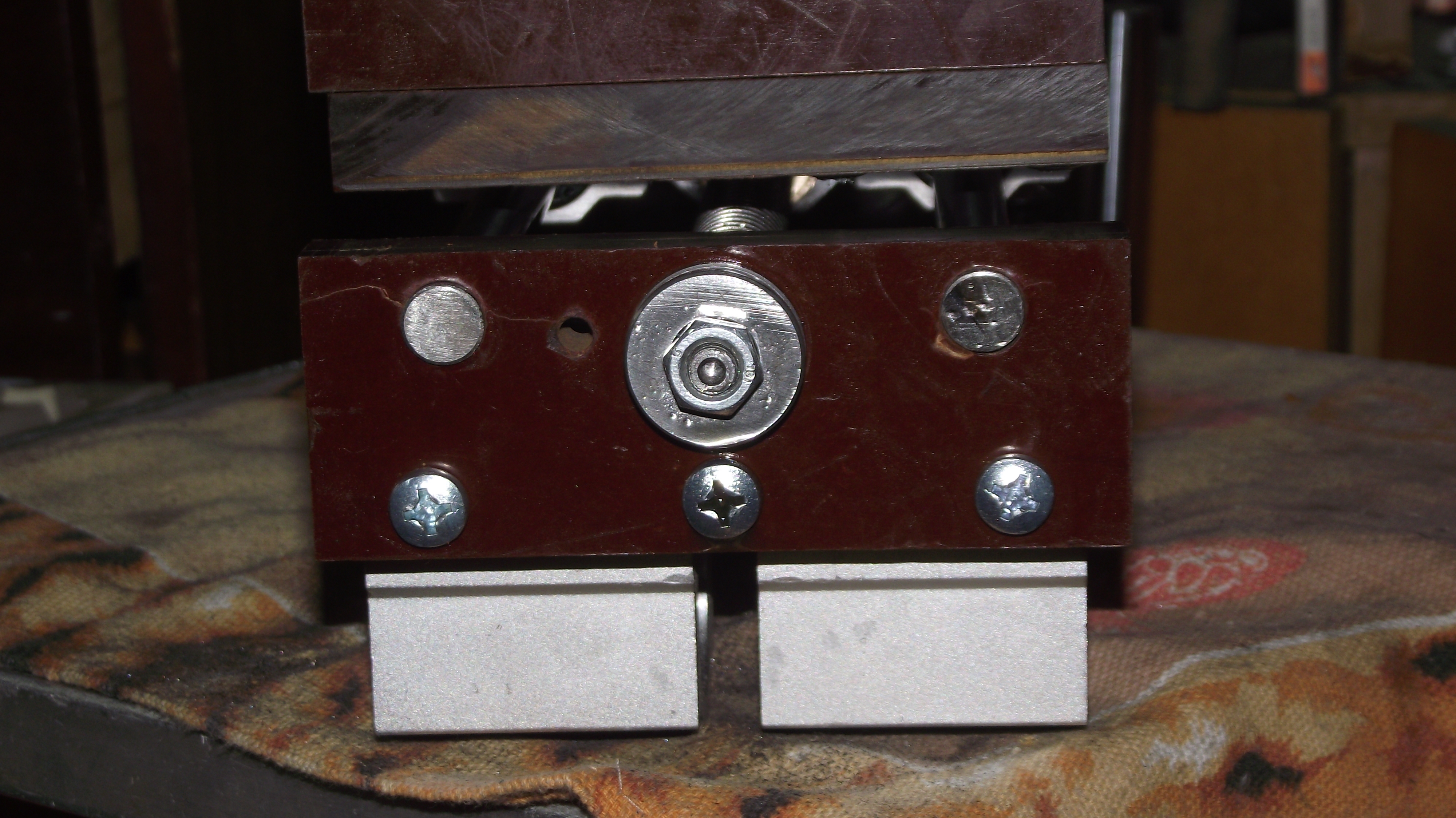

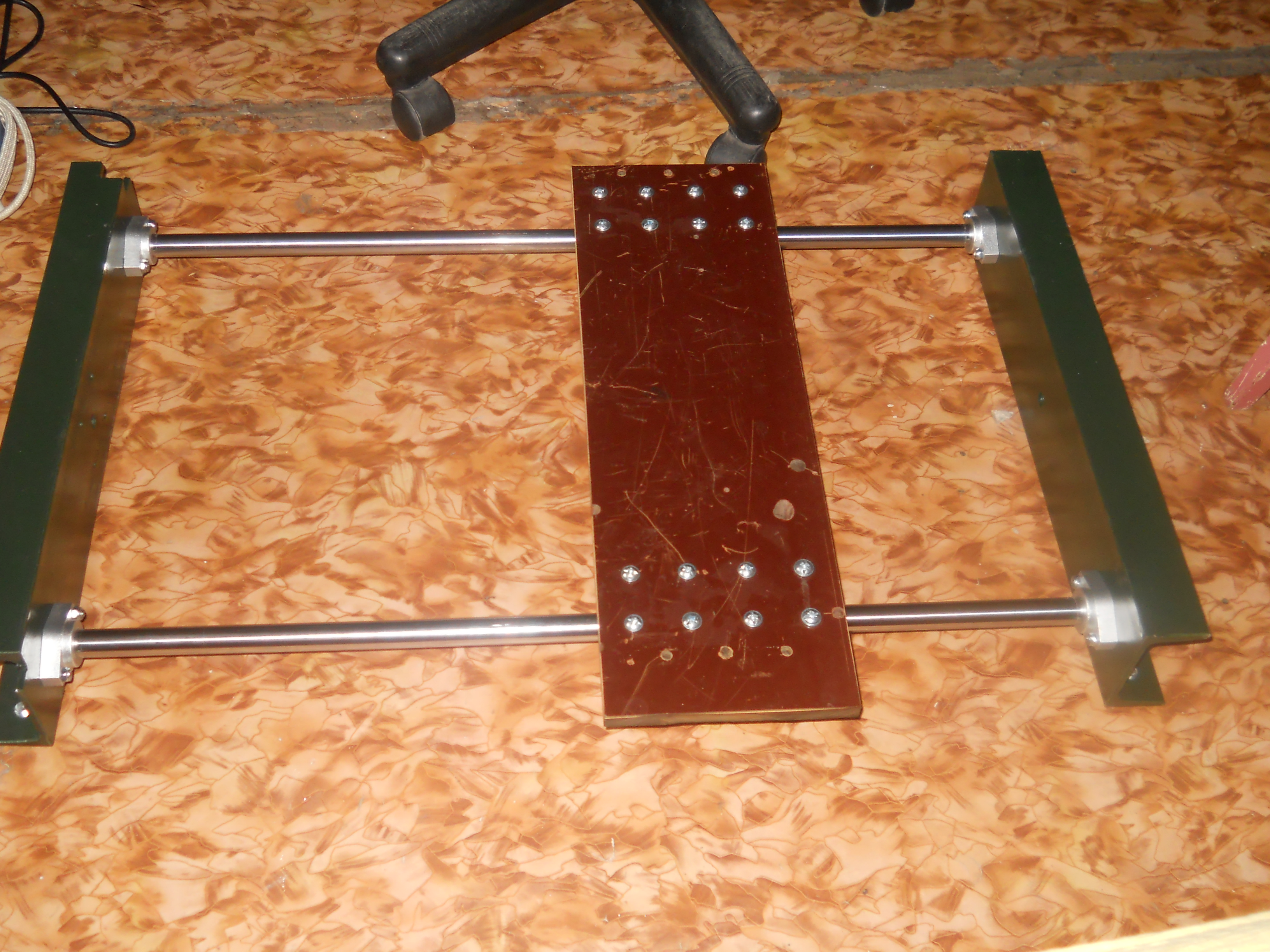

Получил от Nika валы для оси Х по 750 мм, покрасил основу, выставил валы, отъюстировал, по описаной Трудоголиком методе. Винт для оси Z присланый тоже Nikом поставлен на свое место.
DSCN1829.JPG (4418 просмотров) <a class='original' href='./download/file.php?id=11048&mode=view' target=_blank>Загрузить оригинал (3.32 МБ)</a>
DSCN1830.JPG (4418 просмотров) <a class='original' href='./download/file.php?id=11049&mode=view' target=_blank>Загрузить оригинал (3.3 МБ)</a>
DSCF2055.JPG (4418 просмотров) <a class='original' href='./download/file.php?id=11046&mode=view' target=_blank>Загрузить оригинал (4.68 МБ)</a>
DSCF2056.JPG (4418 просмотров) <a class='original' href='./download/file.php?id=11047&mode=view' target=_blank>Загрузить оригинал (4.43 МБ)</a>
DSCN1831.JPG (4418 просмотров) <a class='original' href='./download/file.php?id=11050&mode=view' target=_blank>Загрузить оригинал (3.34 МБ)</a>
Жду гаек, бронзовых.

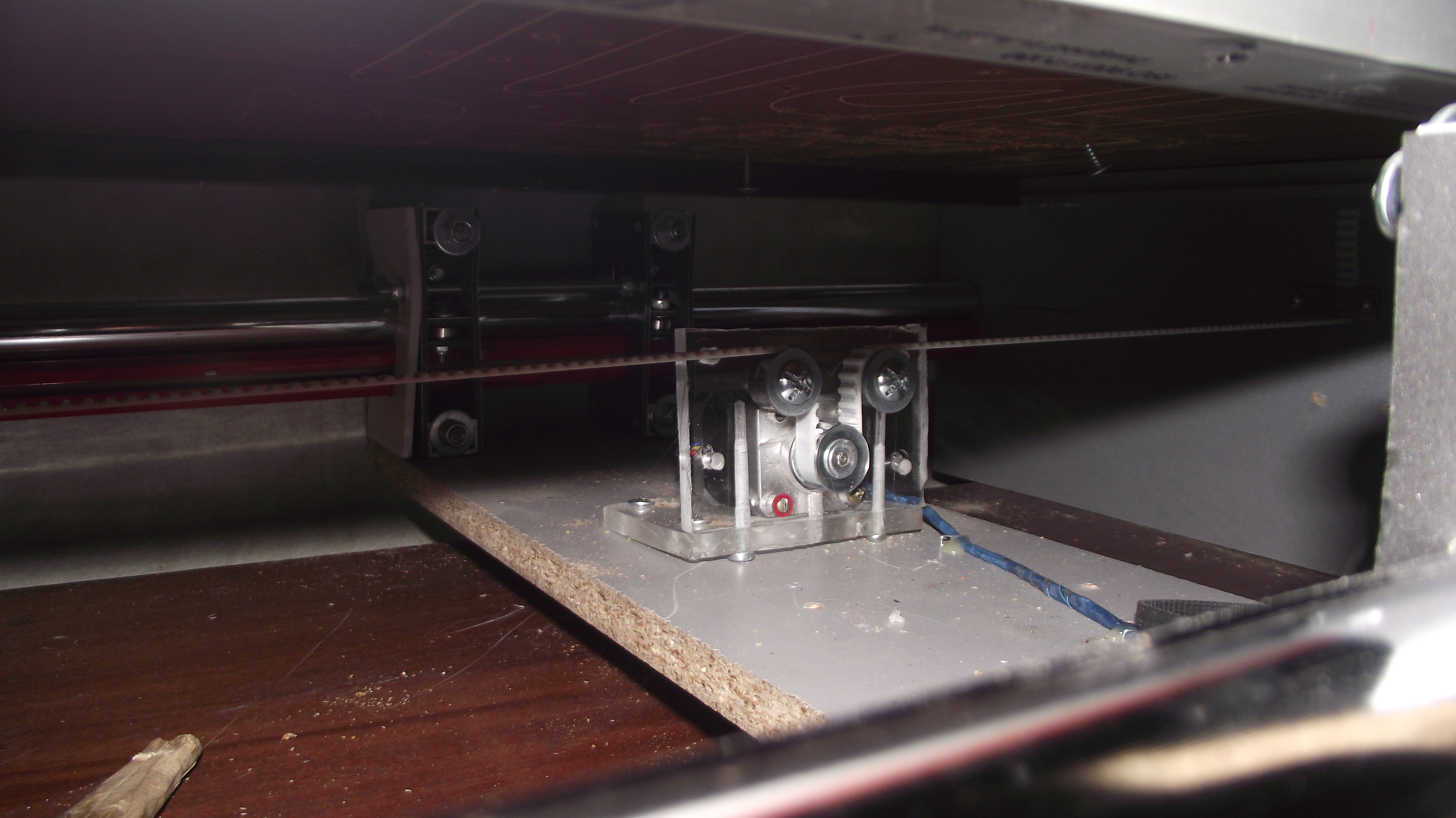

По дешевке прикупил мониторчик и после вылета последовательно материнки и винта, восстановлена система.
DSCF2059.JPG (4418 просмотров) <a class='original' href='./download/file.php?id=11052&mode=view' target=_blank>Загрузить оригинал (4.11 МБ)</a>

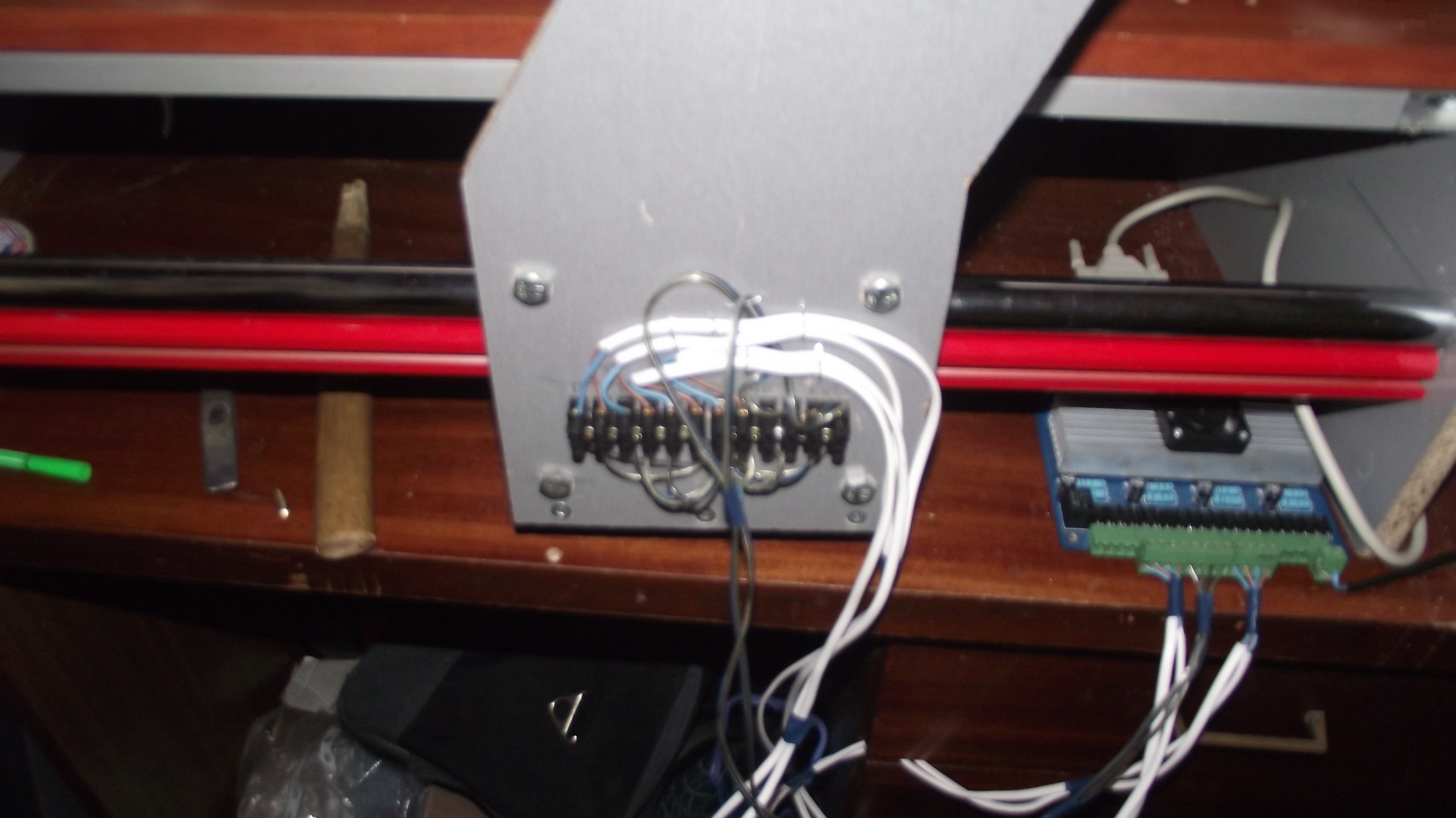

Снял небольшое видео "сверловки" и "гравировки" платы.
Плата L297-IRFZ для биполярников от LordFox :ok:
https://www.youtube.com/watch?v=ly4gSDtWQLg

По поводу плат, есть примочка к EAGLE. На выходе получются два ngc-файла - один для сверловки, другой для фрезеровки. Можно сразу скармливать станку.
http://www.cnc-club.ru/forum/viewtopic. ... =20#p48827

Sprint-Layout как-то привычней.
Затем АртКам и сразу две программы на фрезеровку и на сверловку.

У меня задержка по гайкам. Обещали после нового года сделать, но пока тишина.
И нужно обработать концы винтов на оси х,у.
Потом можно будет полностью юстировать.
Пока валы по Х относительно верхних полок швеллера выставлены в пределах одной сотки.
А потом еще куча работы по проводке, концевикам, рабочему столу, который еще не решил из чего буду делать.
Есть задумка сделать из алюминиевых профилей, а сверху ПВХ 10 мм либо фанеру.

При рисовании ручкой, сама ручка, а точнее стержень жутко люфтит вплоть до 1мм. Это можно попробовать побороть настройкой луфтов по осям в Mach/LinuxCNC.
Можешь сделать большую фотографию того, что получилось с ручкой?

Да,это даже не люфт, а прямо болтанка.
DSCF2061.JPG (4422 просмотра) <a class='original' href='./download/file.php?id=11038&mode=view' target=_blank>Загрузить оригинал (1.26 МБ)</a>
Я платой занимался ради спортивного интереса и не думаю, что ради ручки буду коррективы в Мач вносить, но за совет спасибо.

Так плату то он на тренировочном делал, так что это нормально :) А вот ручка да, лучше карандаш зажимать. Хотя в инсте был у нас графопостроитель без рапидографа (или как там пишущий узел назывался), просто воткнули вместо него гелевую ручку, и нормально чертил, без люфтов. Желающие на нем чертежи к диплому чертили. Ну а мне лень было ходить в институт, поэтому я по старинке, в общаге тушью на кульмане :D

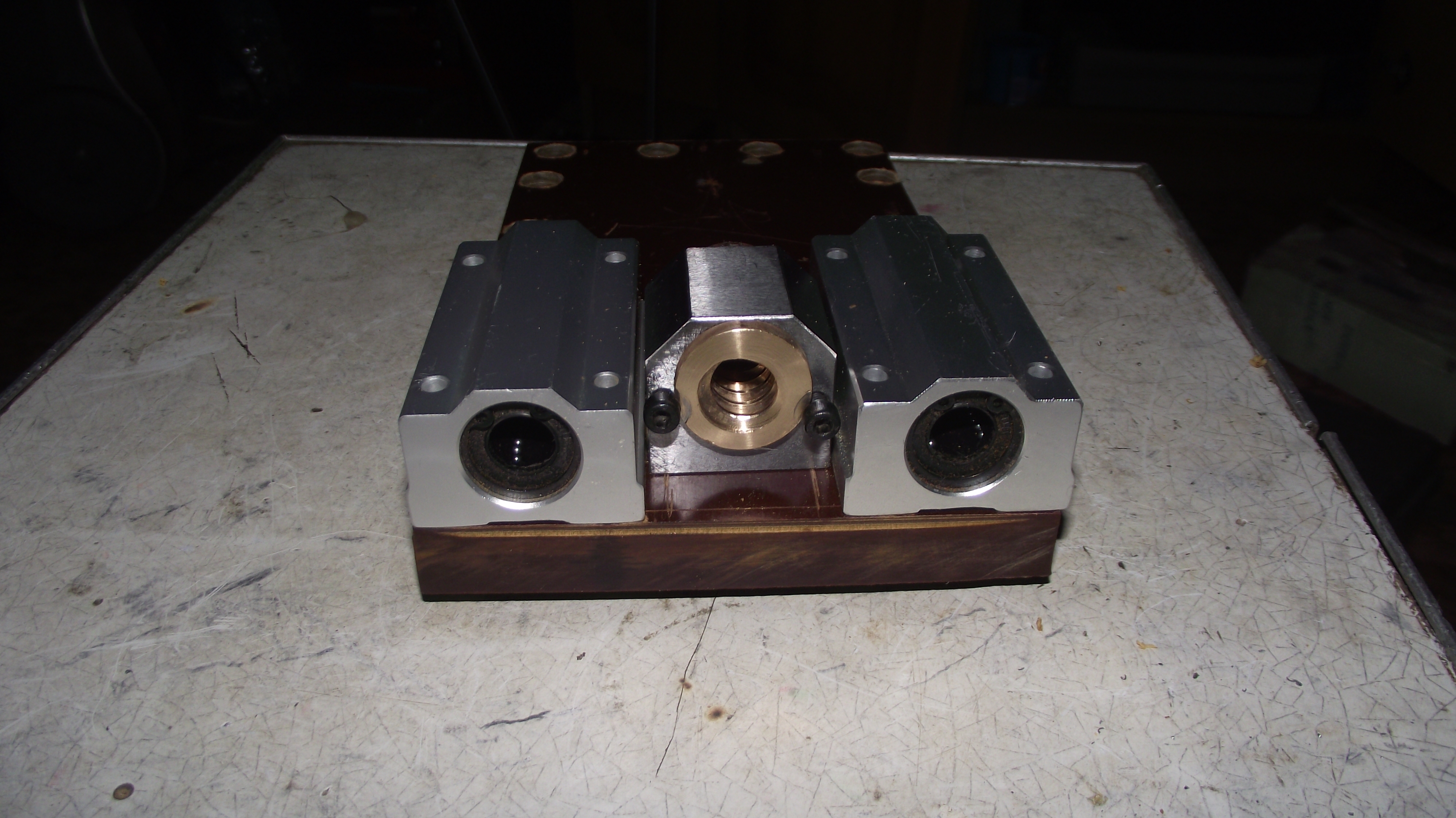

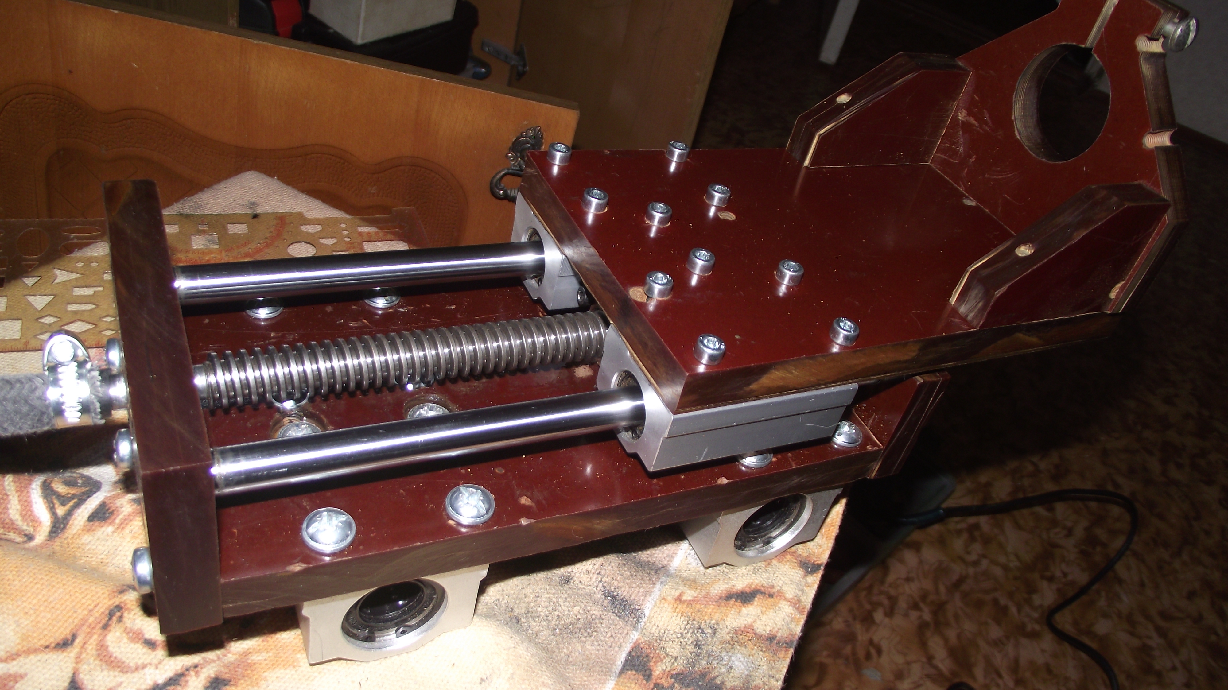

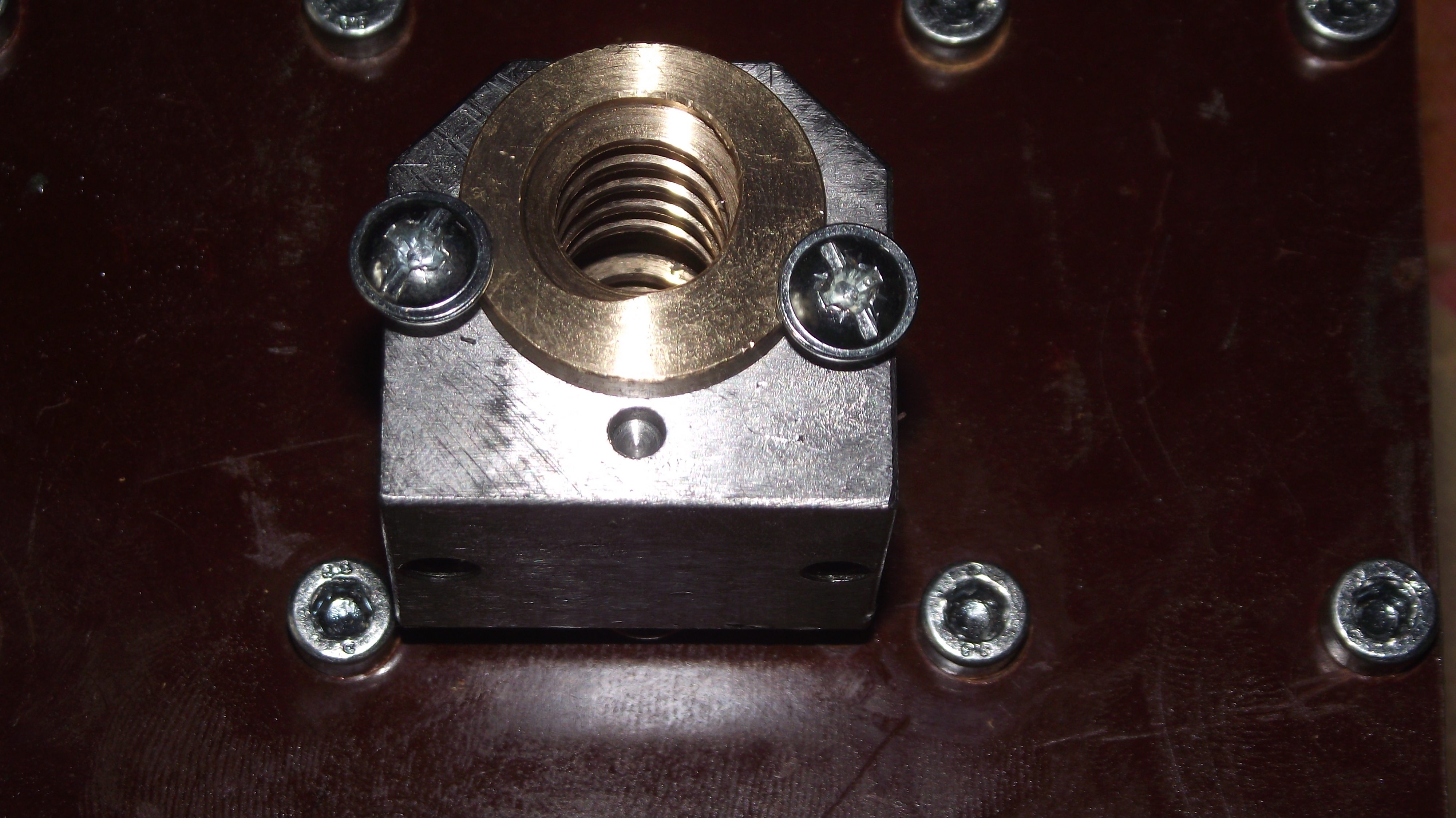

Получил гайки с корпусами от aegis
DSCF2074.JPG (4200 просмотров) <a class='original' href='./download/file.php?id=11570&mode=view' target=_blank>Загрузить оригинал (4.65 МБ)</a>
DSCF2071.JPG (4200 просмотров) <a class='original' href='./download/file.php?id=11571&mode=view' target=_blank>Загрузить оригинал (4.3 МБ)</a>
DSCF2073.JPG (4200 просмотров) <a class='original' href='./download/file.php?id=11572&mode=view' target=_blank>Загрузить оригинал (4.71 МБ)</a>
DSCF2076.JPG (4200 просмотров) <a class='original' href='./download/file.php?id=11569&mode=view' target=_blank>Загрузить оригинал (3.75 МБ)</a>
Ось Z готова.
Осталось разделать концы винтов по Х, У.
