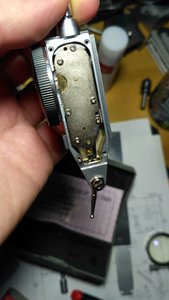

hmnijp писал(а): Предлагаю почистить/смазать от китайской пыли. Ну и стойку зажать получше. у меня нормально крутится аналогичный.
Я пока не понял как ему разобрать не разломав узел шкалы.
Вот в корпус ему заглянул... Камней не обнаружено, под заляпанной краской дырочкой скрывается отсутствие чего-либо. Видимо у нормального там должна быть юстировка.
IMG_20190912_200051_HDR.jpg (8365 просмотров) <a class='original' href='./download/file.php?id=168854&sid=d3f0b25141a2cb6e4dcfed0e1476209b&mode=view' target=_blank>Загрузить оригинал (759.99 КБ)</a>
