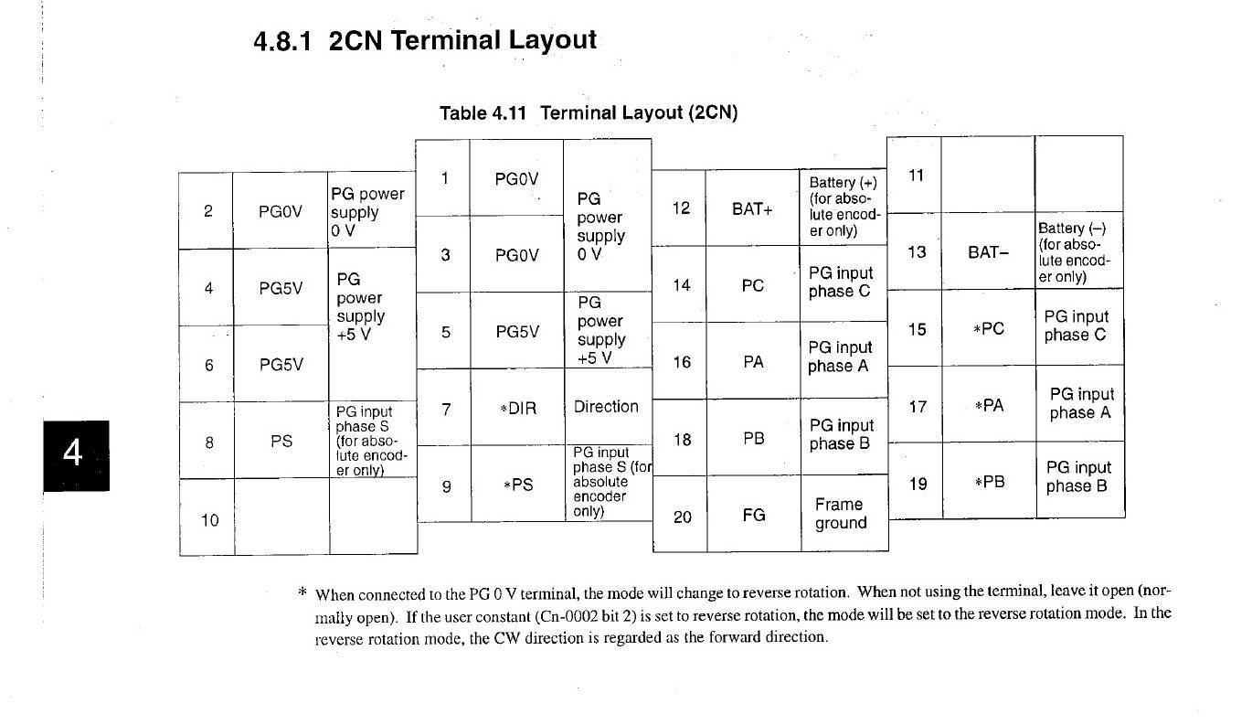

Подскажите плиз по сигме 5, никак не могу запустить серву, по джогу встает на удержание а когда подаю +от блока питания на 47пин и минус на 40 пин для сервоОН он пишет bb. Пины для ПОТ и НОТ перевел на 40 пин
Screenshot_14.png (5065 просмотров) <a class='original' href='./download/file.php?id=167662&mode=view' target=_blank>Загрузить оригинал (42.1 КБ)</a>
