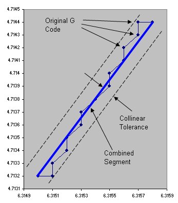

Collinear Tolerance - не описанная в статье величина, переводится как допустимое отклонение параллельности сегментов. Наверное, это действительно величина допустимых границ при объединении почти параллельных мелких последовательных отрезков, чтобы легче было провести последующие операции сглаживания углов менее Break Angle, т.е. чтобы те самые середины стыкующихся отрезков были подальше от вершины, и была возможность построить необходимую сглаживающую дугу. Полагаю, Этот параметр должен быть несколько больше, чем точность вывода числовых значений в файл УП, и вероятно равно или больше точности генерации УП заданной в CAMпрограмме.

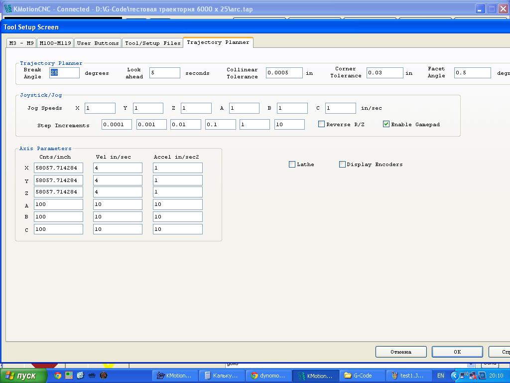

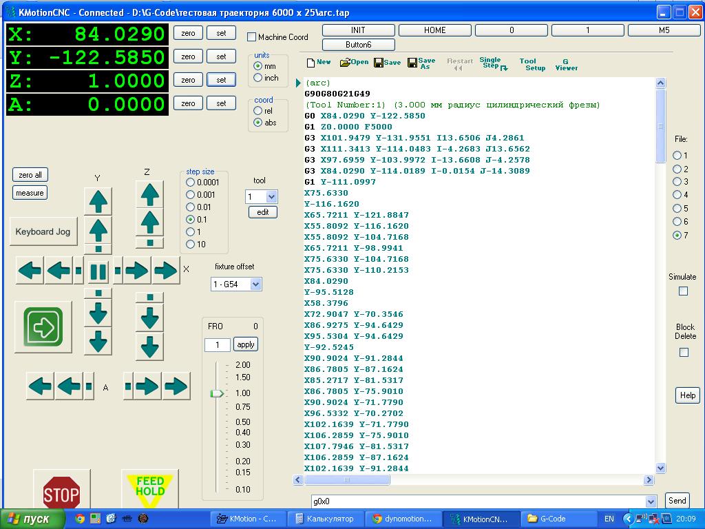

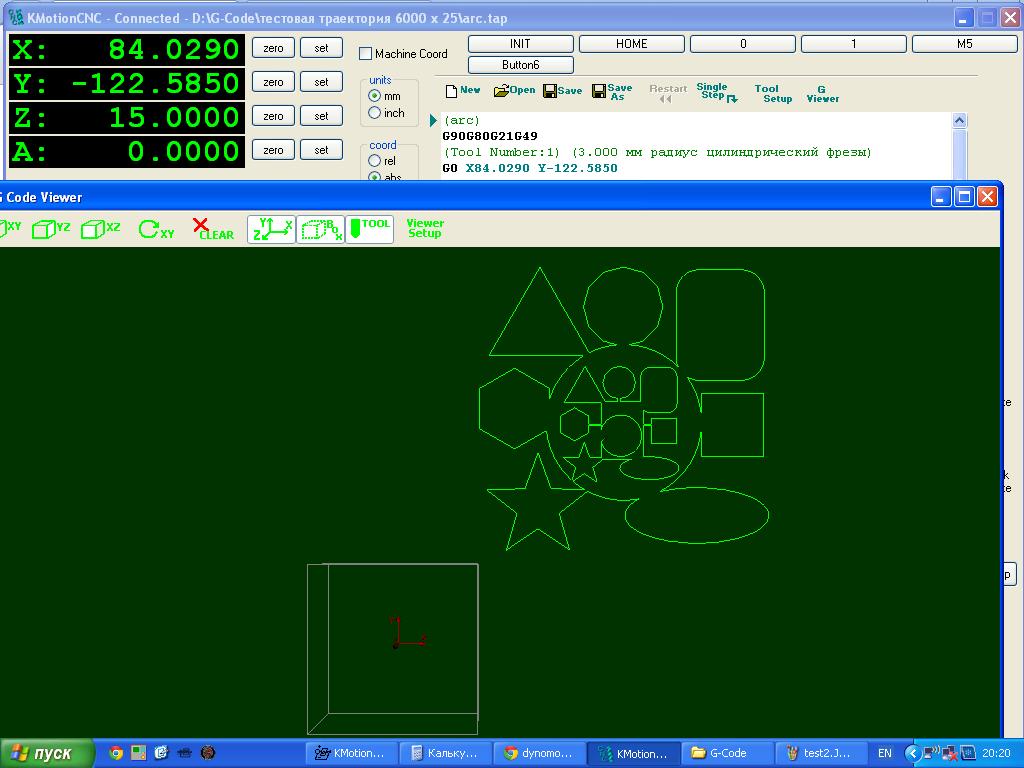

По горячим следам провел тестирование.
Сделал 2 варианта настроек:
1) Ускорение, как рекомендовал Михаил 25,4 мм/сек2;
2) Ускорение в 3 раза больше - 76,2 мм/сек2.
В первом случае время выполнения программы составило 2 мин 59 сек, во втором - 1 мин 45 сек.
Настройку фильтра не делал.

michael-yurov писал(а):Collinear Tolerance - не описанная в статье величина, переводится как допустимое отклонение параллельности сегментов. Наверное, это действительно величина допустимых границ при объединении почти параллельных мелких последовательных отрезков
Верно. В руководстве есть иллюстрация.
