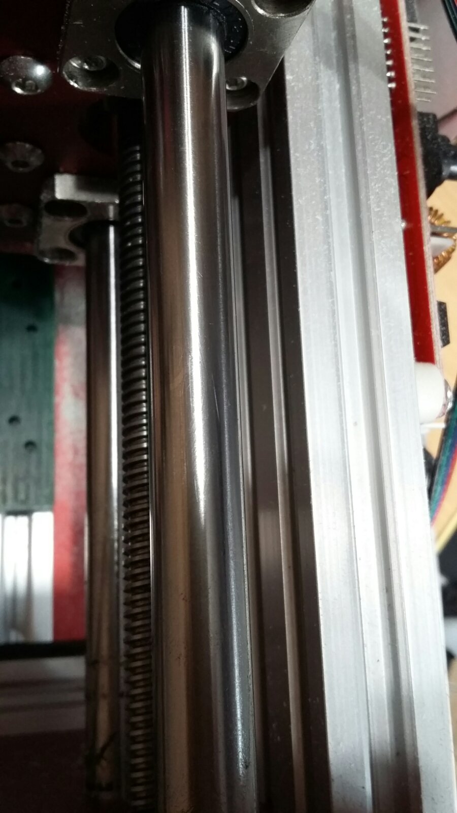

На моём станочке на всех направлящих стали появляться продольные царапины, от шариков. Направляющие оказались не каленые... Я вот думаю, что если заменить эти подшипники на капролоновые втулки? Заодно люфты и резонанс уйдет. И ещё идея -заменить ходовые гайки х-у так же на капролоновые, самодельные, удлиненные.

Newsky83 писал(а):На моём станочке на всех направлящих стали появляться продольные царапины, от шариков. Направляющие оказались не каленые... Я вот думаю, что если заменить эти подшипники на капролоновые втулки? Заодно люфты и резонанс уйдет. И ещё идея -заменить ходовые гайки х-у так же на капролоновые, самодельные, удлиненные.
Также подумывал напечатать побольше да менять. Нагрузка на валы увеличилась по сравнению со штатной, соответственно и выработка пошла.

тоже самое с валами. Заказал в Питере ("Техноберинг") прецизионные валы LJM 12 ESSC1 SKF
Посмотрю что придет, отпишусь...

Да получил новые валы! Порадовало соответствие размерам, ровно 204мм как я и заказывал! Успели уже поработать... Закалка возможно и соответствует заявленной, но мелкие царапки от линейных подшипников появились.
новые валы.jpg (3281 просмотр) <a class='original' href='./download/file.php?id=171804&sid=beb393be9c8c675c121406429ad15fb0&mode=view' target=_blank>Загрузить оригинал (165.3 КБ)</a>
Новые валы1.jpg (3281 просмотр) <a class='original' href='./download/file.php?id=171805&sid=beb393be9c8c675c121406429ad15fb0&mode=view' target=_blank>Загрузить оригинал (245.1 КБ)</a>
Ну а это рисунок от линейных подшипников на стоковых, сырых валах (3281 просмотр) <a class='original' href='./download/file.php?id=171806&sid=beb393be9c8c675c121406429ad15fb0&mode=view' target=_blank>Загрузить оригинал (356.35 КБ)</a>

Если использовать латунные втулки с графитовыми вставками, вместо подшипников?

может и так, только если брать всю историю "дружбы" с этим станком, от него мало что остается, а так хотелось верить что можно обойтись разумным минимумом) И еще неизвестно на счет "идеальной" геометрии базы станка отверстий и т.д. Может это была именно проблема линейных подшипников, но каждый раз, устанавливая валы, приходится пробовать массу вариантов... менять подшипники местами, переворачивать их вокруг своей оси (четыре варианта из за особенностей крепежа к базе), пробовать различные варианты затяжки и т.д. чтобы поймать более или менее не клинящий вариант... Так что неизвестно будет ли польза от латунных втулок, но бюджет данного станка еще чуть подрастет!)
Но за идею спасибо! Может и возьму как-нибудь на пробу на какую-нибудь пару валов, если найду подходящие по крепежу, ибо не имею станочной базы для импровизаций по токарке(
P.S. Нашел вроде с нужным размером, но ценник за шт. тоже хорош :mrgreen:
