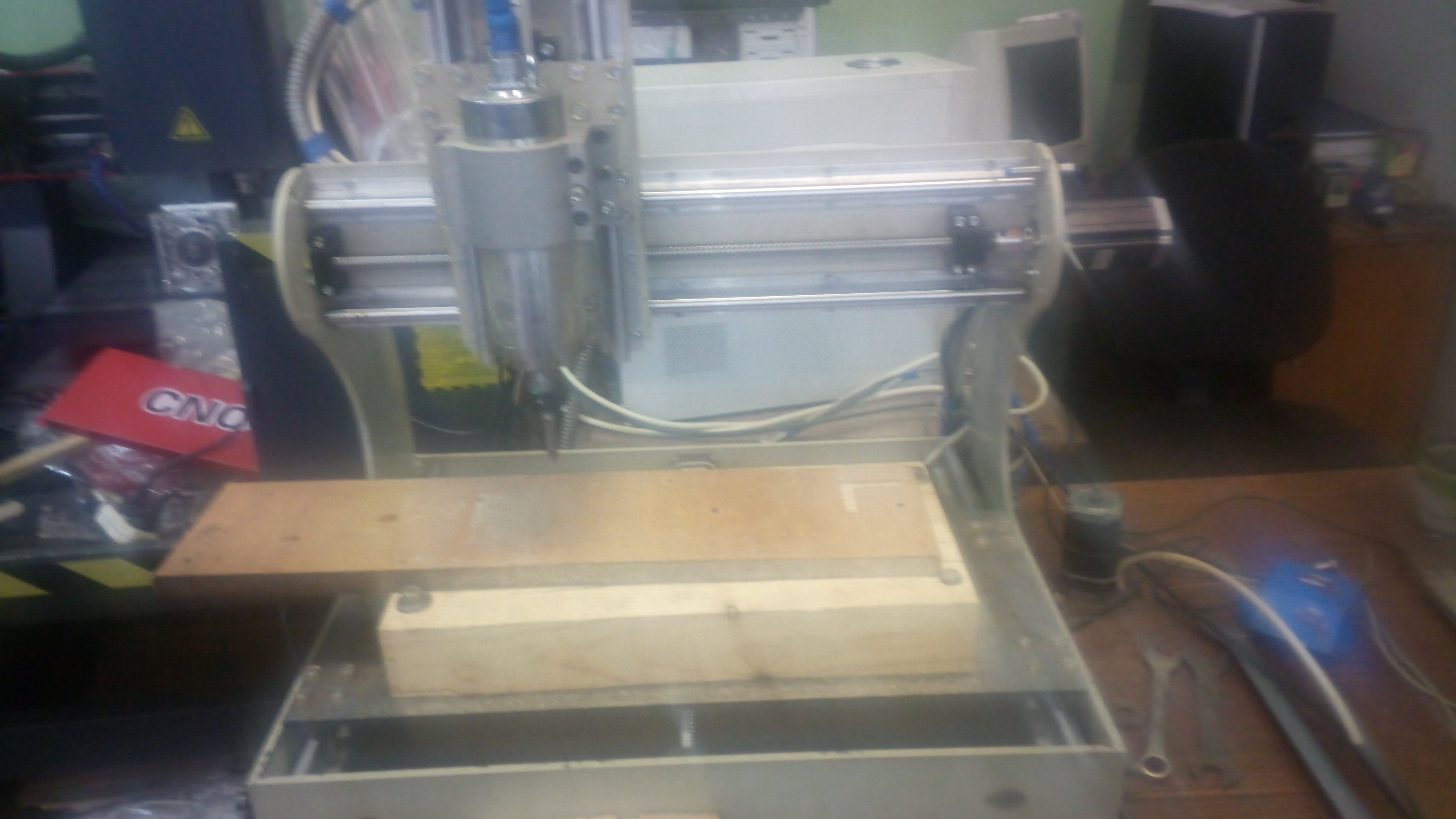

А где и как нарисовать копию станка.
Я с линуксцнц только ещё начинаю общаться.
Собрал 4-х координатных станок под управлением линукса.
И обнаружил некорректное отображение поворотной оси.
Это старое фото,без поворотки. (55932 просмотра) <a class='original' href='./download/file.php?id=168593&mode=view' target=_blank>Загрузить оригинал (2.35 МБ)</a>

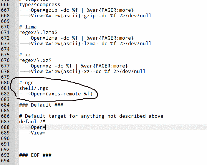

mc во вкладке Axis (может кто то привыкший к этой прожке пожелает держать ее "поближе" ;) )
в INI :
[DISPLAY]
EMBED_TAB_NAME = mc
EMBED_TAB_COMMAND = uxterm -into {XID} -geometry 162x42 -e mc
размер подобрать свой
чтоб нам загружать файлы Gcode непосредственно в емс -
в файл ~/.config/mc/mc.ext
добавляем:
# ngc
shell/.ngc
	Open=(axis-remote %f)
табуляция в отступе но будет (вроде!) срабатывать только если емс запущен не_из_терминала
если в функцию def open_file_name(f):
добавить root_window.tk.eval(pane_top + ".right raise preview")
то будет и "переходить" во вкладку предпросмотра жкода(вкладка Вид)

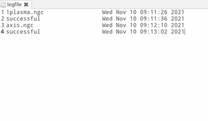

для желающих вести лог выполненных работ:
    def update(self):
        if vars.len_program.get():
            if self.stat.motion_line > (vars.len_program.get() - 4):
                vars.len_program.set(0)
                try:
                    fl = open('/home/nkp/emc2/logfile', "a")
                    fl.write("successful" + 18*' ' + time.ctime() + "\n")
                    fl.close()
                except :
                    print "nkplogerror"
         user_live_update()
vars = nf.Variables(root_window,
    ("len_program", IntVar),
    def task_run(*event):
        try:
            s.poll()
            count = 0
            for line in open(s.file).xreadlines(): count += 1
            vars.len_program.set(count)
            lnf = len(os.path.basename(s.file))
            fl.write(os.path.basename(s.file) + (28-lnf)*' ' + time.ctime() + "\n")
            fl.close()
        except :
            print "nkplogerror"
в лог имя программы - время запуска
успешное завершение - время
