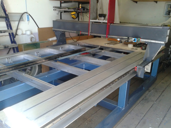

у  ALCOA спросите кто ихними плитами в России торгует. мне такой материал попадался ,но исключительно по знакомству и где был куплен так концов и не нашлось .
В обработке действительно песня,практически не ведет и очень ровный (на заготовке размерами 500-300-20 мм неплоскостность в районе пары соток была.............
http://www.cnc-club.ru/forum/download/f ... &mode=view вот давнее фото моего станка -стойки портала и вся ось Z именно из этих плит сделана.
