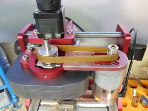

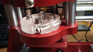

IGOR62 писал(а):Думаю над переходником... Как сделаю отпишусь
Пока вот так, на скорую руку и из того что было...

Сообщение Mamont »
Непонятна любов к оргстеклу.. обрабатывается не очень, при нормальном зажимании резьбы растрескиваются

Mamont писал(а):Непонятна любов к оргстеклу..
Читайте внимательно
IGOR62 писал(а):... на скорую руку и из того что было...
Нет любви к оргстеклу, и резьбы в моем оргстекле нет. Пока нет возможности сделать из чего то более надежного. Будет возможность сделать из металла, обязательно сделаю

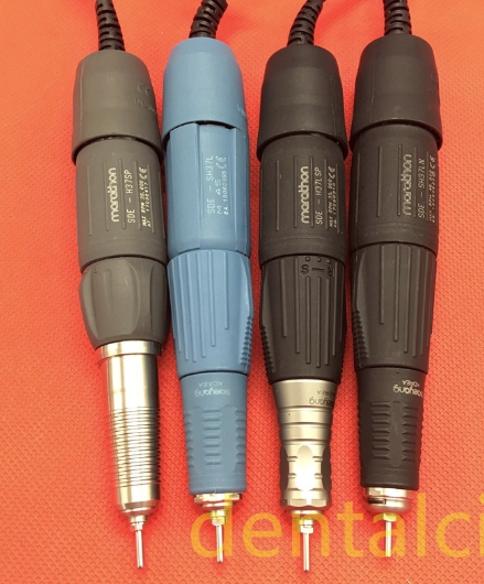

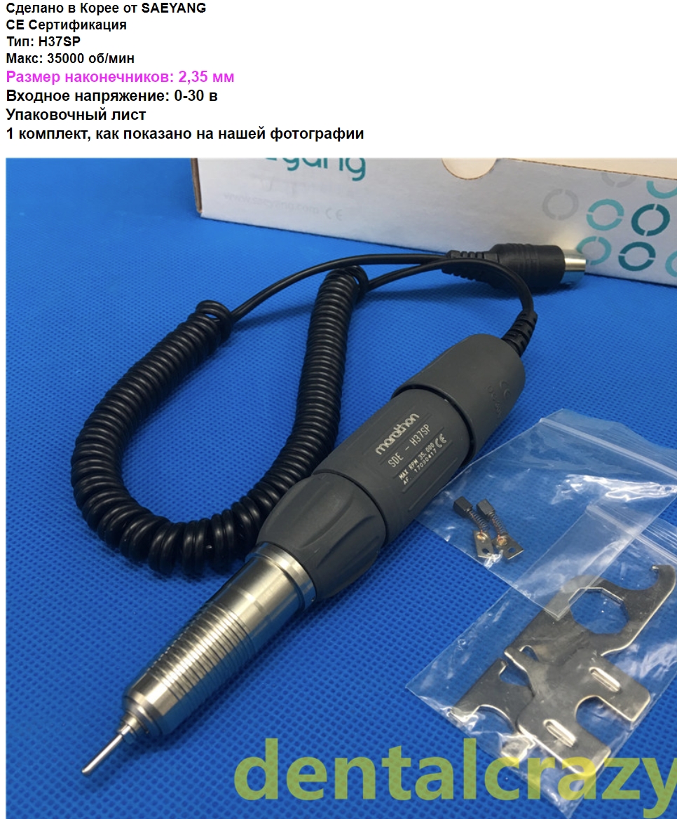

IGOR62 писал(а):Пока вот так, на скорую руку и из того что было...
Выглядит неплохо! На чем делали? Одной точки крепления хватает? Хотя для воска...
IGOR62
Сообщения: 0
Зарегистрирован: 18 авг 2019, 20:18
Настоящее имя: Игорь Викторович
Сообщение IGOR62 »
Курдль писал(а):Выглядит неплохо! На чем делали? Одной точки крепления хватает? Хотя для воска...
Спасибо!
Да, для воска вполне хватает этого. Данная модель специально сделана под фрезер (на фото она слева) и этой точки крепления вполне достаточно. ЧПУ Стриж-2М (для работы по воску) последние модели как раз на этих маратонах давно и успешно трудятся. Переходник сначала вырезал у знакомого на лазере, но он режет не точно и дает конус, поэтому посадочное отверстие делали чуть меньше. Потом аккуратно зажав в токарнике прошли чуть сторону прилегающую к базе станка и не вынимая из патрона было проточено посадочное отверстие под плотную посадку шпинделя. Все это для соблюдения необходимой перпендикулярности шпинделя. Остальное... прорезь для стяжки и отверстие под стягивающий винт, на руках. Так то хотел резать все на своем станке 1310, но через знакомого получилось оперативнее. Пока нужно понимание, так сделал или нет. Скорее придется делать иначе. Сейчас, учитывая новый шпиндель и переходник я поднялся над рабочим столиком на лишних пару сантиметров. И скорее придется ставить переходник снизу площадки на которой он сейчас, а не сверху. Но этот тогда уже не годится, будут изменения...

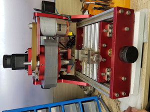

20190827_185826.jpg (4190 просмотров) <a class='original' href='./download/file.php?id=168365&mode=view' target=_blank>Загрузить оригинал (7.82 МБ)</a>
20190827_185853.jpg (4190 просмотров) <a class='original' href='./download/file.php?id=168364&mode=view' target=_blank>Загрузить оригинал (8.47 МБ)</a>

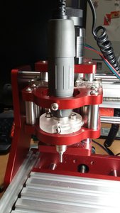

Думаю на этом закончились мои апгрейды. Сделал нормальный кронштейн крепления моторчика. Работа по латуни фрезой 1,5мм просто сказка. По железу, приходится периодически делать паузы и подтачивать фрезы. Ещё прикупил лазер 5,5вт, буду осваивать гравировку по дереву.
Есть ли у кого нибудь тут опыт по гравировке на металле (методом травления)? Какие программы для создания рисунка используете?

А куда будете ставить лазер? По хорошему для лазера 5 класса опасности надо делать короб. Комплектные очки никуда не годятся и служат скорее последним рубежом защиты вашего зрения.

Откручивается 2 винтика снизу крепящие шпиндель и на его место ставится лазер). Насчёт защиты согласен, очки слабо спасают. Из чего можно сделать экран?
