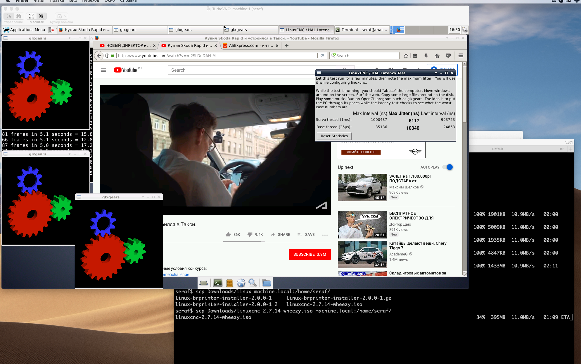

Фух. Ну чтож, пожалуй похвастаюсь. Выкинул wifi карточку, из-за нее джитер подскакивал до 50к. Для доступа через сеть установил VirtualGL+TurboVNC. Сейчас джиттер больше 10к не поднимается при условии что запущено 3 glxgears, 2 ютуба, копируется файл через scp и все это транслируется через VNC :cheesy:
Поставил юсб изернет карту за 450руб, работает хорошо, на джитер не влияет. Буду через нее к компу обращаться, а на основную изернет карту повешу станок. 2 недели на это убил. ппц.
Скриншот 2019-08-26 16.50.42.png (2786 просмотров) <a class='original' href='./download/file.php?id=168224&mode=view' target=_blank>Загрузить оригинал (1.16 МБ)</a>
