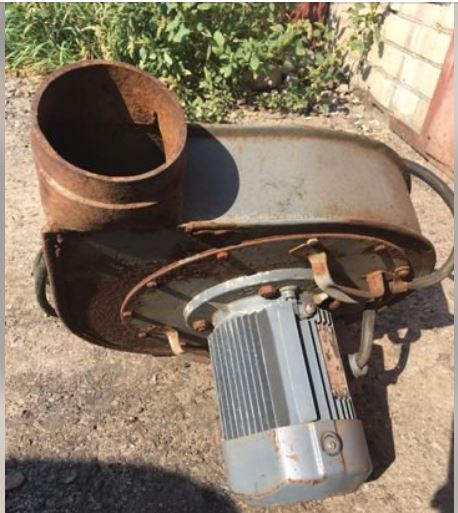

Блин, и тут же пришло предложение улитка высокого давления 550Вт.
Кто разбирается в этом, подскажите, ведь высокое давление на выходе автоматически означает высокое разряжение на входе.
Так ведь?
ВВД.JPG (1207 просмотров) <a class='original' href='./download/file.php?id=168250&mode=view' target=_blank>Загрузить оригинал (56.16 КБ)</a>
daemon78 писал(а):улитка высокого давления
А высокого - это сколько? Ну, там в паскалях, или в мм/рт.ст.
daemon78 писал(а):высокое давление на выходе автоматически означает высокое разряжение на входе
Не всегда, но для вентиляторов так.
Вопрос в состоянии этого агрегата (ржавый он довольно) и шумности. Мотор какой (фазность, обороты, что вообще на шильдике написано).
daemon78
Сообщения: 1311
Репутация: 103
Сообщение daemon78 »
Сергей Саныч писал(а):Мотор какой (фазность, обороты, что вообще на шильдике написано).
Шильдик затертый, но продавец озвучил следующие параметры: Движок 0.55КВт, обороты 2800, три фазы, 220/360В
Диаметр улитки 450мм
Вот ссылка https://www.avito.ru/voronezh/bytovaya_ ... 1780799495 НЕ РЕКЛАМА

Сообщение uralpt »
бедные соседи... пожалей их :))
мало того, что эта дура будет выть, как истребитель на взлете, так ее еще и дубасить будет из-за дисбаланса.
ps. а, понял. Соседей поставишь перед выбором - или эта "оконная вытяжка", или музыкальный вой фрезера. А чего там, я пирожки жарю, дым выгоняю :))
daemon78
Сообщения: 1311
Репутация: 103
uralpt писал(а):ps. а, понял. Соседей поставишь перед выбором - или эта "оконная вытяжка", или музыкальный вой фрезера. А чего там, я пирожки жарю, дым выгоняю )
:lol: :lol: :lol:
uralpt писал(а):мало того, что эта дура будет выть, как истребитель на взлете,
Упппсссс, а я думал что эта хрень не очень шумит, ну тогда не буду его брать

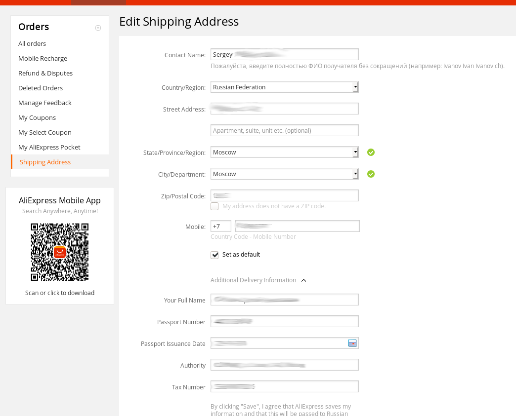

uralpt
Сообщения: 558
Репутация: 104
Настоящее имя: евгений
Откуда: Миасс
Сообщение uralpt »
тоже просили год где-то назад. Сказали, для таможни. Вписал.
Продавцы не знают, каким путем поедет товар, он может и курьеркой, а иногда и ТК. А в ТК требуют паспорт.
Посмотрел - у меня вписан в "Адреса доставки".

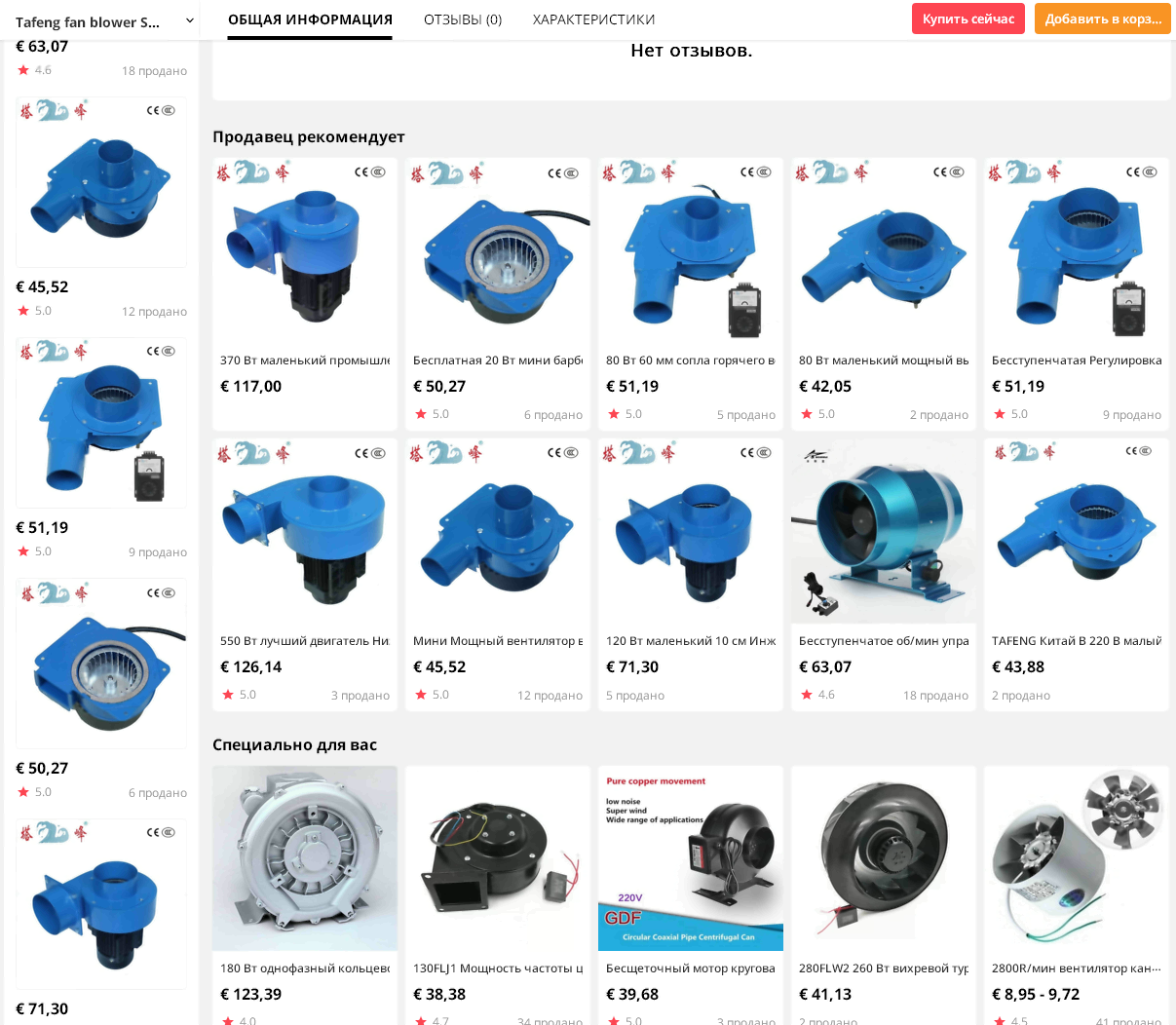

Сообщения: 3310
daemon78 писал(а):Хватит ли мощи 600 Вт на паттрубке 50мм создать хорошее разряжение - вот в чем вопрос
у тебя же "всос" будет ограничен щеткой вокруг фрезы, там главное создать разряжение, чтоб посторонам не летело. Мне вполне хватает с щеткой автомобильного пылесосика, хотя сосет он так себе.
daemon78 писал(а): улитки для циклона, которые продаются уже готовыми, в домашних условиях не применимы и чтобы добиться тихой работы придется колхозить что то ручками.
Я правильно понял идею?
я думаю, что на Али запросто можно подобрать и тихоходные и бюджетные улитки, выбор там очень большой

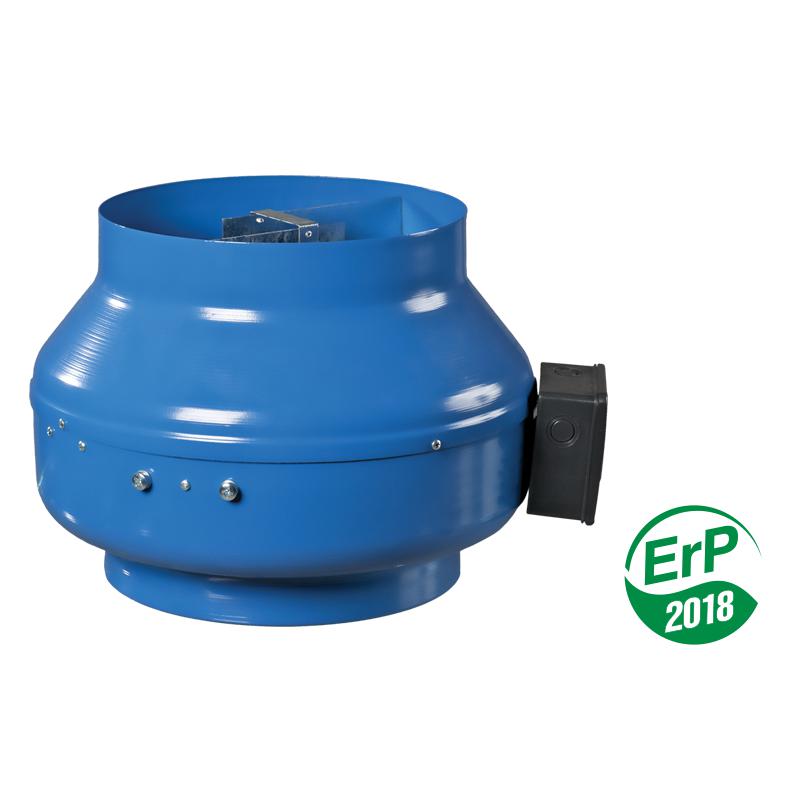

Сообщение Edifier »
daemon78 писал(а):Такс, уважаемые знатоки, крайние два поста как бы намекают на то, что улитки для циклона, которые продаются уже готовыми, в домашних условиях не применимы и чтобы добиться тихой работы придется колхозить что то ручками.
Как то давненько монтировал вентиляцию в магазине. Ставили канальные вентиляторы под потолок. По шуму они достаточно тихие. Только вот по производительности не уверен, что подойдут

daemon78 писал(а):НЕ пойму, это что развод какой то?
Нормальное требование. При отправке "альтернативным" перевозчиком указание паспортных данных и ИНН обязательны. Ещё, когда посылка дойдёт до таможни перевозчик может прислать ссылку для заполнения таможенной декларации.
