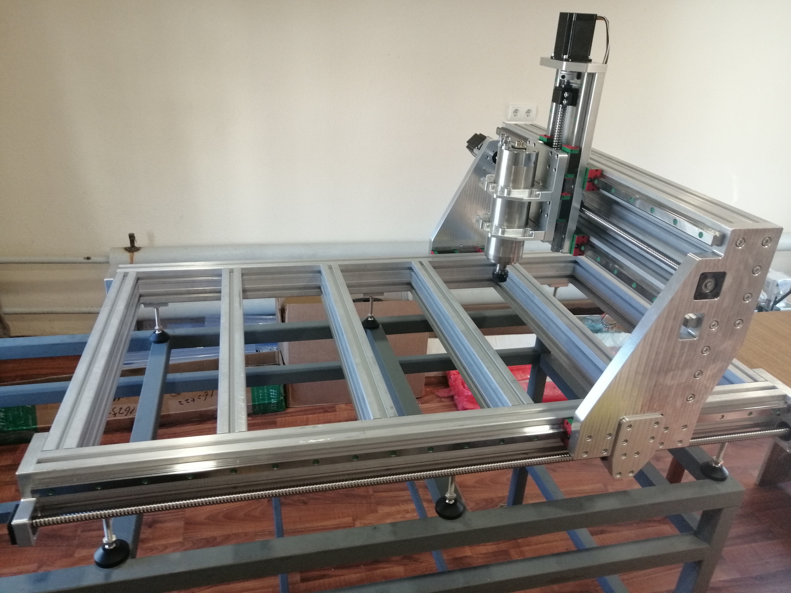

Собрал раму и балку портала. На портале пропылил базу под рельс.
Раму собирал на столе станка. Учитывая предыдущий опыт, поперечины промаркировал во время торцовки так, чтобы в раме они заняли одинаковое положение для исключения перекосов из за погрешностей торцовки. Получилось вполне норм.

Свершилось други, станок еще даже моторами не обзавелся а уже гоняет :hehehe:

Я как бы понимаю откуда тут хомуты шпинделя, но вопросы тут все равно задам
1. зачем "фланцы" на хомутах?
2. отверстия для насадки аспирации - а чем это лучше чем захомутаться прямо за шпиндель? и чем собственно фиксировать ее штыри?

Re: Портальник из профиля 1000х650х150 V2 (открытый проект)
какие фланцы? штыри фиксировать втулкой с барашком для возможности менять высоту насадки (аналогично росфрезеру)

frezeryga писал(а):штыри фиксировать втулкой с барашком
понял, спасибо
frezeryga писал(а):какие фланцы?
У этого хомута есть тонкая плоская часть типа фланца. Назначение непонятно.
в игноре:
Афтаев
назначение для жесткости. в первой версии хомутов их небыло и было подозрение на нежесткость хомутов.

Да вот непонятно зачем хомуту тут жесткость - он просто прижимает шпиндель в "ложе".. и ребра по идее только мешают этой задаче.

я не делал прям подробных изысканий на эту тему было просто подозрение. ну даже если просто для красоты они всеравно уже прижились както. вполне народные хомуты простые в изготовлении.
