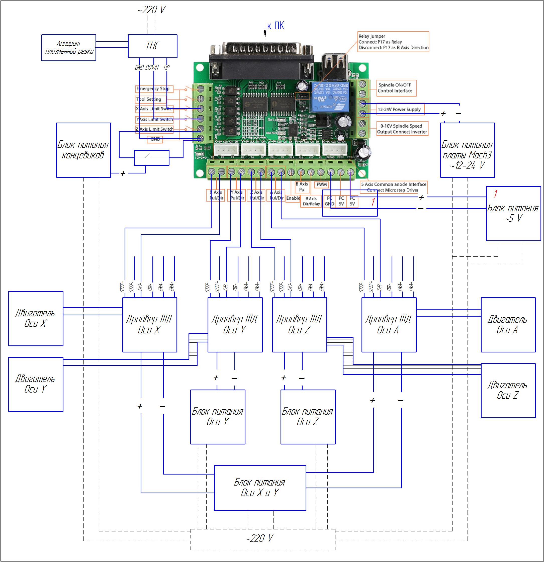

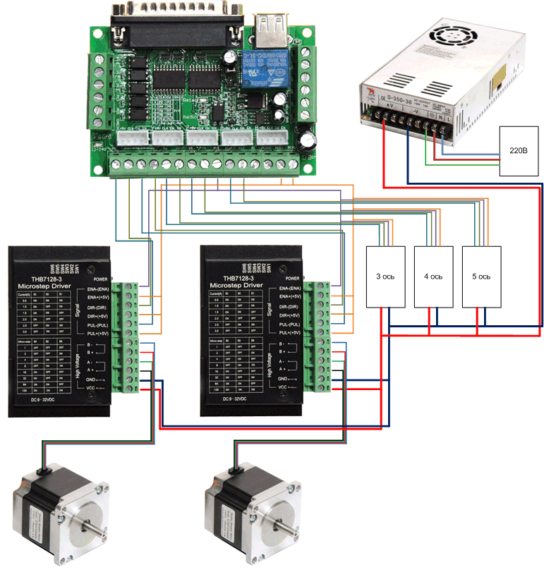

Всем привет, прошу помощи по подключению платы MACH3. Собираю станок ЧПУ плазменной резки и на представленной картинке №1,имеется плата MACH3, БП, драйвера ШД для моего случая, концевик и контроллер THC. В примерах подключения платы MACH3 на просторах интернета, как показано на картинке №2, всегда показан 1 БП на все драйвера ШД. Я же в свою очередь решил разгрузить 1 БП. Но вот проблема теперь заключается в том, что не понятно,можно ли подключить пины драйверов STEP+, DIR+ (или же на оборот "-") и сигнал Enable + и Enable -, скажем в один узел, как показано на картинке №2, от разных БП (соответственно все STEP+ в один узел и т.д. с DIR и Enable)? Не будет ли межфазного замыкания или еще чего-нибудь, а то как "бабахнет" :problem:
Правильно ли показал подключение контроллера THC в указанные пины?
Нужно ли подключать к плате БП с красной цифрой "1", как показал на картинке №1 (на картинке №2 эти пины подключены от драйверов)?
Какие еще подключения в данной плате не учёл?
№1 (2310 просмотров) <a class='original' href='./download/file.php?id=167918&mode=view' target=_blank>Загрузить оригинал (439.17 КБ)</a>
№1
№2 (2310 просмотров) <a class='original' href='./download/file.php?id=167919&mode=view' target=_blank>Загрузить оригинал (159.19 КБ)</a>
№2
