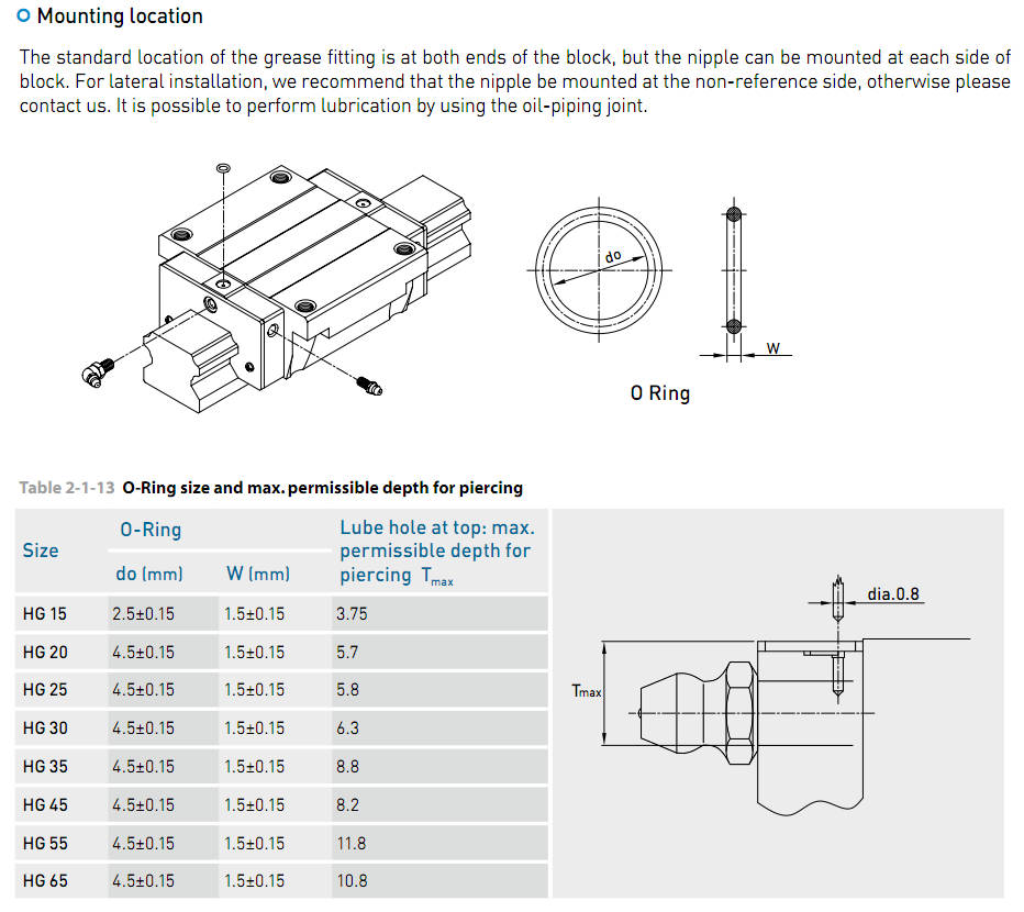

Друзья, есть ли у кого опыт вставки масленки сбоку каретки Hiwin HGR15? Из документации понятно, что такая возможность есть, но не совсем понятно как вставить масленку. Нарезать резьбу? Не попадут ли остатки пластика в каретку?

открутить пластмассовый торец, высверлить дырку, сковырнуть стружку, прикрутить обратно, вкрутить тавотницу, быть счастливым.

если сделать всё аккуратно - ничего не вывалится.

имел однажды неосторожность разобрать для промывки THK HSR20. Свалил все шарики в одну емкость, а потом при сборке каретку заклинило. Стал разбираться и выяснил что шарики !!! 22 !!! различных диаметров. Выбрал средний 3,969 (5/22") и заказал новых шариков. И все равно после сборки ощущался очень большой преднатяг. Это я к чему, может с Хайвином не та история, но лучше не лезть туда, где инженеры микрометрами все подбирают.

ненадо ничего разбирать. сверлиш режеш резьбу и вкручиваеш. сверлю 1.5мм стружка вылазит двумя сплошными лентами и внутрь ничего не попадает.

Что там за колечко нарисовано на чертежике? Я так понимаю со стороны монтажа тоже можно засверлится..вставить колечко какое -то колечко и потом иглой 0.8 не дальше определенной глубины.. Так что ли?

колечко - сальник для смазки каретки сверху. В монтажной пластине сверлите отв. чтобы оно совпадало с отв. для смазки и ставите колечко как сальник.

Ну это колечко-то куда - в каретку запихивается? Или между платформой и кареткой зажимается.. И где его брать?
И отверстия ж нет в каретке по факту. В представительстве говорят - под заказ, а сами будете сверлить слетите с гарантии - ну это они конечно идут лесом - надо еще доказать что проблема изза неправильного отверстия, которое в документации обозначено, а по факту отсутствует..

VAT писал(а):Или между платформой и кареткой зажимается..
Да.
VAT писал(а):И где его брать?
В магазине.
VAT писал(а):И отверстия ж нет в каретке по факту.
Высверлить.
VAT писал(а):а сами будете сверлить слетите с гарантии
Идут лесом.

Ок, спасибо.. Документация та еще.. рисовать колечко которое надо купить в где-то магазине это что-то.
В английском варианте написано если сбоку то использовать non-reference side, а в нашем использовать неопорную сторону.. Ни за что б не догадался

frezeryga писал(а):ненадо ничего разбирать. сверлиш режеш резьбу и вкручиваеш. сверлю 1.5мм стружка вылазит двумя сплошными лентами и внутрь ничего не попадает.
frezeryga, А Вы пишете "вкручиваеш".
А что вкручиваеш?
Какую то приспособу для подачи масла на 2 мм?
По инструкции сверлить надо 2.5 мм.
Это под резьбу М3?
Я не нашел ни прес-масленки (тавотницы) под М4 чтобы сбоку подать пистолетом, под М3 тем более не найду.
В итоге пользовался пластиковым шприцом.
Поясните пожалуйста.

вкручиваю родную пресс масленку на м4 и резьбу режу под нее.

А в эту маслёнку чем подаёте?
Все захваты разных пистолетов насчитаны на круглую головку маслёнки и к шестигранной не подходят.
Re: Смазка кареток Hiwin HGR15 сбоку.
насадка с внутреним концсом хивиновская или самодельная.
