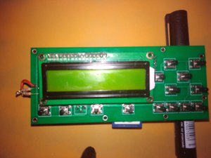

Я сделал автономный контроллер ЧПУ.
АЧПУ контроллер (размер по платам 130*60 мм)
основан на GRBL коде
прямое подключение к драйверам шагового двигателя
возможно подключение к ранее купленным китайским платам тип woodpecker, GRBL 0.8 - 1.1 при наличии выводов TX RX
возможно подключение к платам ардуино cnc shield напрямую (выводы DIR, STEP, EN, LIM)
возможно подключение блютус и термо пары на основе max6675
функции: чтение файла с карты (выбор из списка), контроль температуры СОЖ или воды на лазере, режим степ, переключения режимов во время исполнения УП с карты, пауза, ручное перемещение по осям, HOME, Zprobe, Zero (обнуление абсолютной системы координат), экстренная остановка.
Подскажите блютус, перемещение по осям, контроль температуры, пауза этого достаточно для управления станком?
Как вы считаете что еще нужно добавить в контроллер?
