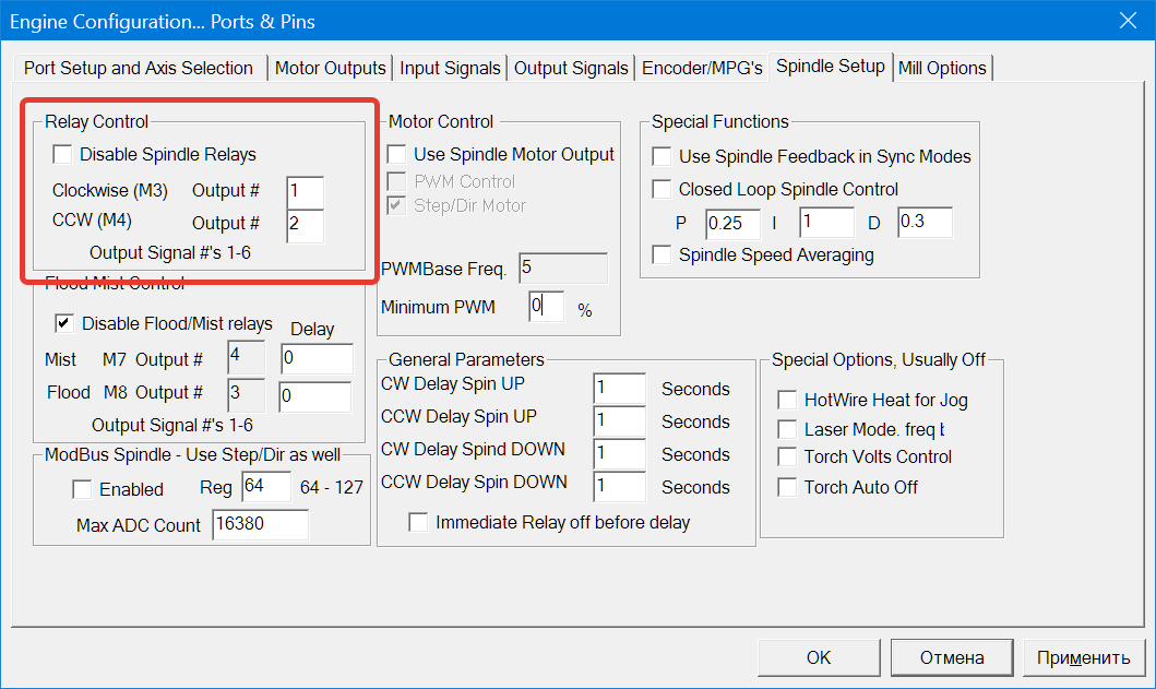

loi_28 писал(а):Подключил шпиндель через плату и MACH3. Инвертор китайский, шпиндель водянка 24000 об. Обороты в Mach3 прекрасно регулируются(0-10вольт). Появился такой вопрос, а можно ли через данную плату и Mach3 менять направление вращения шпинделя? То есть как то подавать на инвертор сигнал для реверса шпинделя? Или в стандарте это не прокатит?
Можно использовать разные реле для запуска в разные стороны. Или нужен именно сигнал запуска, и сигнал запуска + сигнал реверса?

Михаил доброго времени. В идеале сигнал запуска крутит в одном направлении. Сигнал запуска + сигнал реверса крутит в другом направлении. Такое возможно настроить?

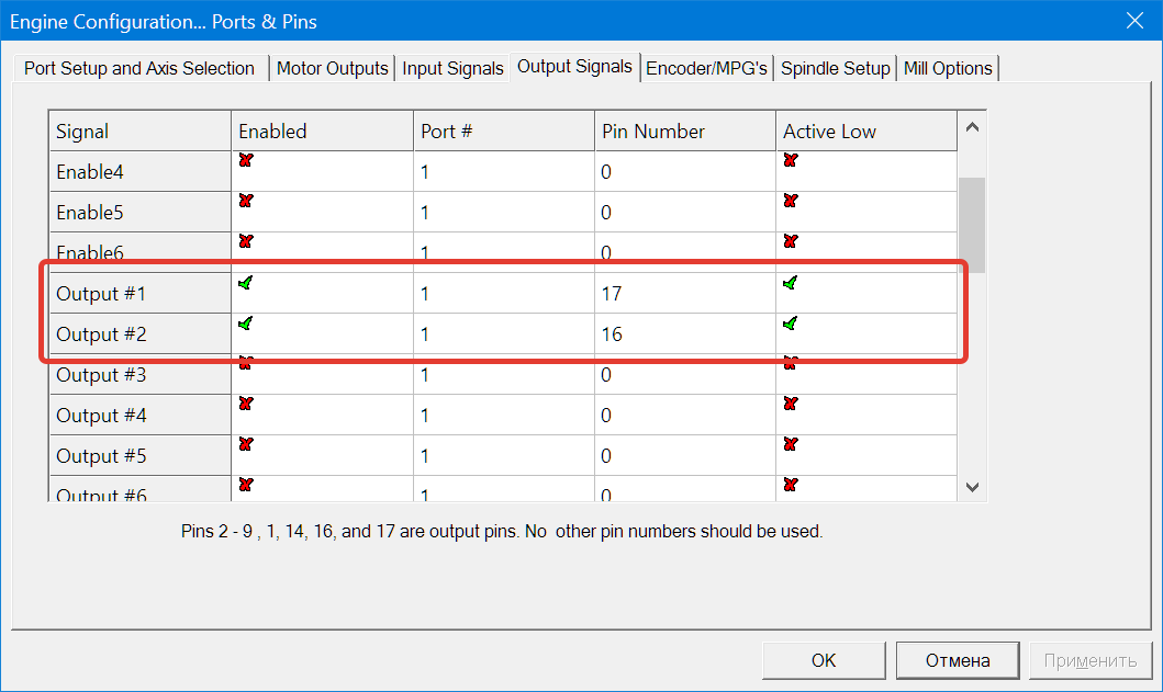

Думал что уже разобрался с платой, ан нет, возникла новая проблема. При работе 5-го канала (каналы - на плате, оси- на станке) "0" на оси В (ось вращения), по завершению программы, смещается на 15-17 градусов. То-же происходило с другими осями если подключать их через 5 канал (я пробовал подключать ось А и Х). И наоборот, если "ось вращения" подключать на другие каналы, то всё работает нормально. Выходит, что эта проблема только 5 канала. Есть варианты это исправить?

Да, есть варианты.
В первую очередь стоит исключить дублирование сигналов, настроенных на 16 и 17 линии LPT.
Вероятнее всего у вас на 17 пин настроен Output#1. Нужно отключить вывод этого сигнала.
На плате, так же должно быть переключено в последнем столбце на строчку "Axis B".

Спасибо Михаил, всё получилось.
