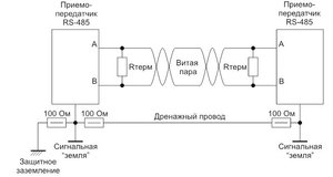

Andrey@KZN писал(а):через 2 100-омных резистора
а это откуда про резисторы и почему 2?
Re: Частотник и Modbus. Универсальная заготовка.

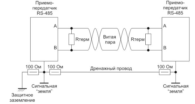

Andrey@KZN писал(а):Получается первое, что проверить - через 2 100-омных резистора подключить дренажный провод?
Можно даже и без резисторов (на малом расстоянии). Но боюсь, что уже поздно. Наверно, придется менять микросхему приемопередатчика в инверторе.
Argon-11 писал(а):а это откуда про резисторы и почему 2?
Из стандартной схемы подключения дренажного провода - по одному на каждой стороне. Актуально для больших расстояний (десятки метров и больше).

Ранее в этой ветке выкладывали пару схем с дренажным проводом. А потом эти схемы куда-то исчезли. Может у кого сохранились? Просьба выложить повторно.
Заранее спасибо.

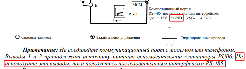

С дренажным вопрооооос...
Куда ноль подключать? Туда, куда запрещено инструкцией? :)

pegas13 писал(а):Может у кого сохранились? Просьба выложить повторно.
485.jpg (10806 просмотров) <a class='original' href='./download/file.php?id=166638&mode=view' target=_blank>Загрузить оригинал (28.38 КБ)</a>
Andrey@KZN писал(а):Куда ноль подключать? Туда, куда запрещено инструкцией?
Вскрытие покажет (я серьёзно).

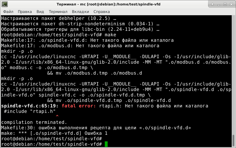

Как собрать для ядра RT Preempt?
spindle-vfd.c:65:19: fatal error: rtapi.h: Нет такого файла или каталога
#include "rtapi.h"
Дебиан 9 + LinuxCNC 2.8 (Изучаю Месу, за одно одно решил связать ком и частотник. Под RTAI в LinuxCNC 2,7,14 связь настроил - работает)
Linux debian 4.9.0-11-rt-amd64 #1 SMP PREEMPT RT Debian 4.9.189-3+deb9u2 (2019-11-11) x86_64 GNU/Linux
какой-то сюр.. не собиралось... пришлось гуглить и ставить пакеты:
* make
* pkg-config
* libperl-devsudo
* libgtk2.0-dev
Снимок экрана_2019-11-23_08-51-42.png (8013 просмотров) <a class='original' href='./download/file.php?id=172367&mode=view' target=_blank>Загрузить оригинал (108.64 КБ)</a>
iMaks-RS писал(а):какой-то сюр.. не собиралось... пришлось гуглить и ставить пакеты:
Рано сдался, надо было ещё linuxcnc-uspace-dev поставить. Вернее с него начинать надо было. :)
