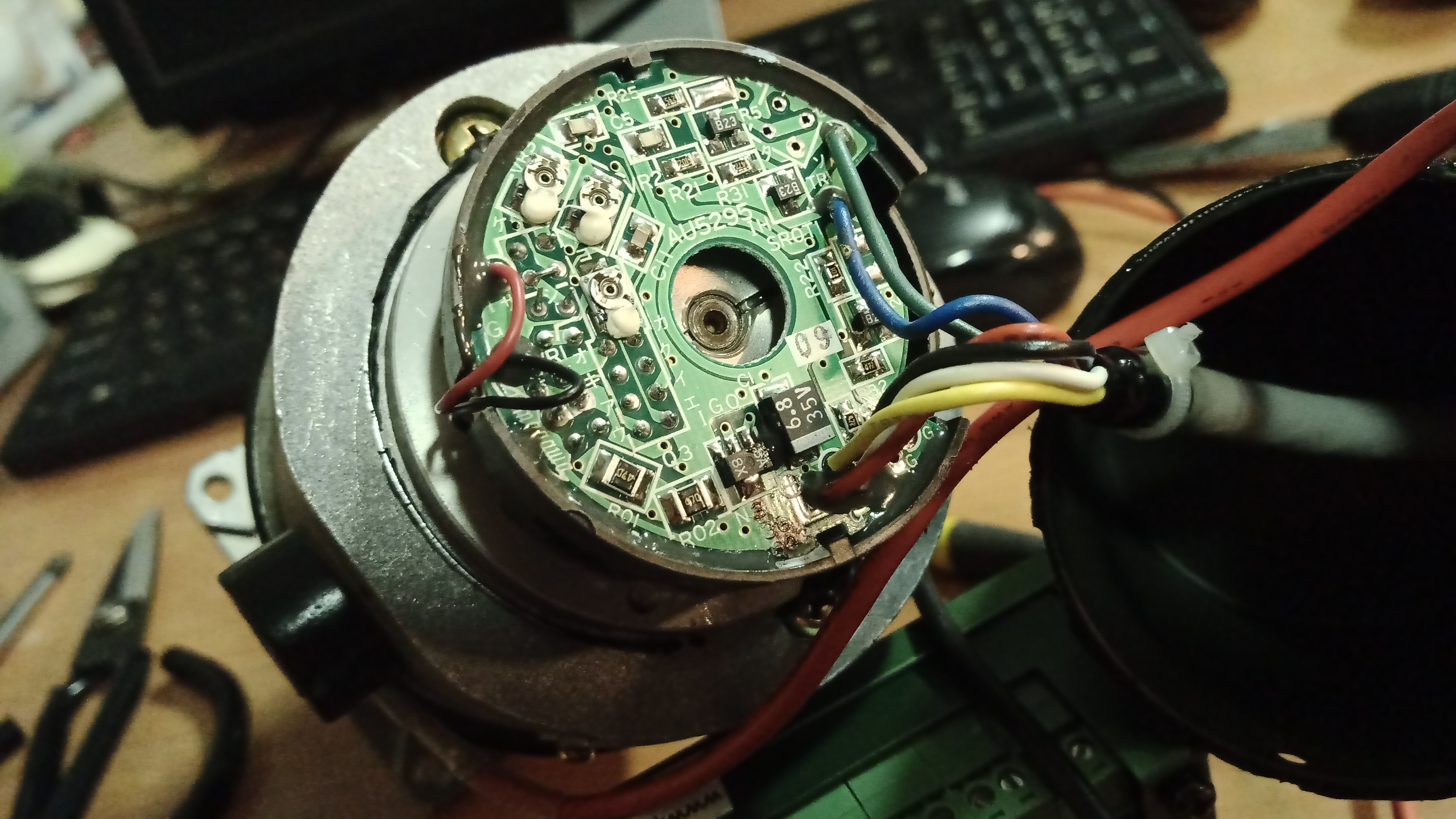

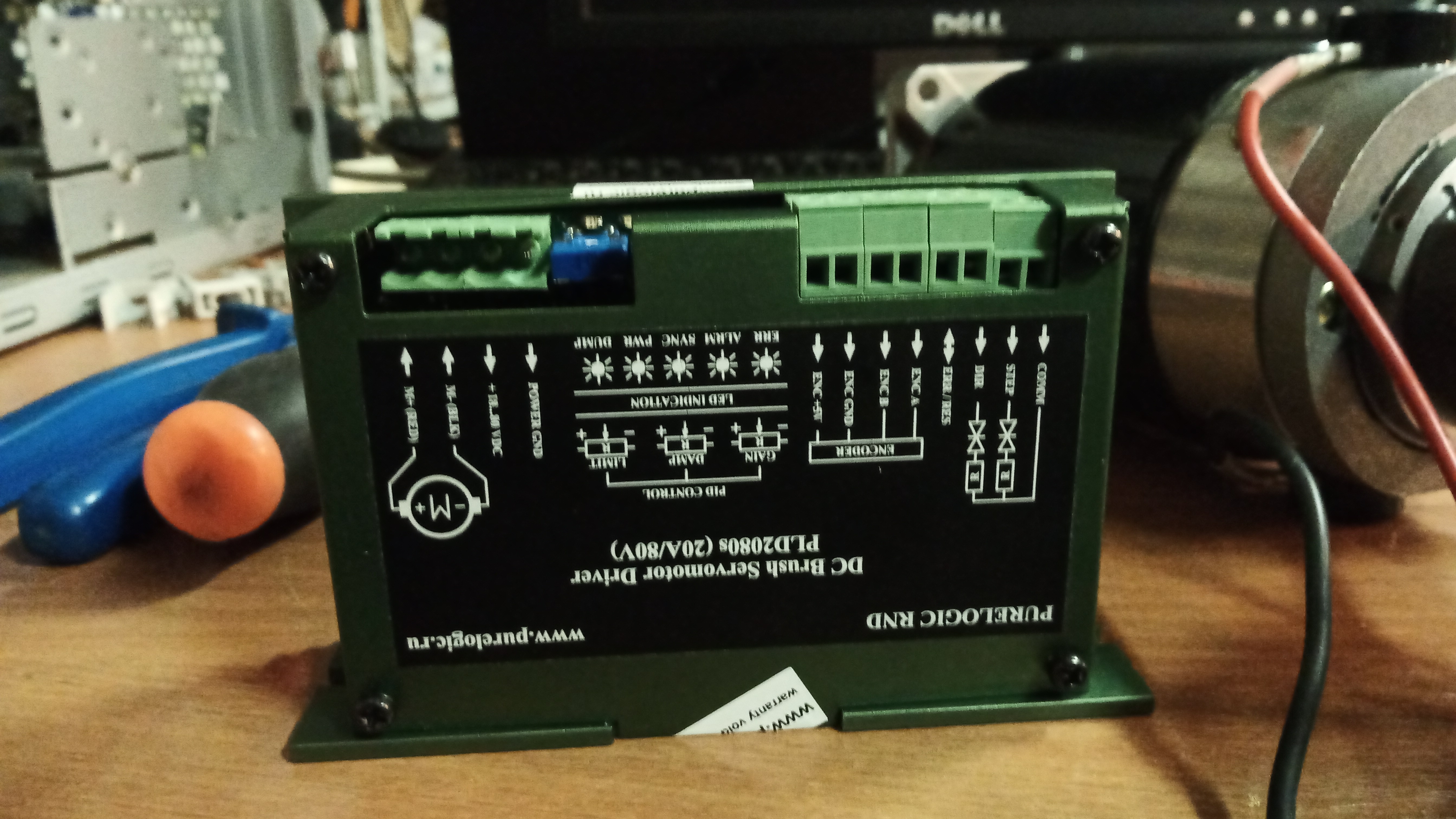

Имеется мотор с таким вот энкодером. А драйвер имеет подключение четырёх проводное. Линии А и В плюс питание. Возможно ли это совместить, и как это подключать?

Тогда второй вопрос. Концы энкодера не подписаны, разъём снят. Методом подобия (на похожем энкодере от этого производителя) концы вроде определены, но при подключении выдаёт ошибку драйвер.
Потроха энкодера сфоткал.
IMG_20190813_080638_6.jpg (4996 просмотров) <a class='original' href='./download/file.php?id=167663&mode=view' target=_blank>Загрузить оригинал (4.23 МБ)</a>
IMG_20190813_080746_1CS.jpg (4996 просмотров) <a class='original' href='./download/file.php?id=167664&mode=view' target=_blank>Загрузить оригинал (2.09 МБ)</a>
Верно ли, что красный с чёрным это питание, а синий с зелёным это А и Б?

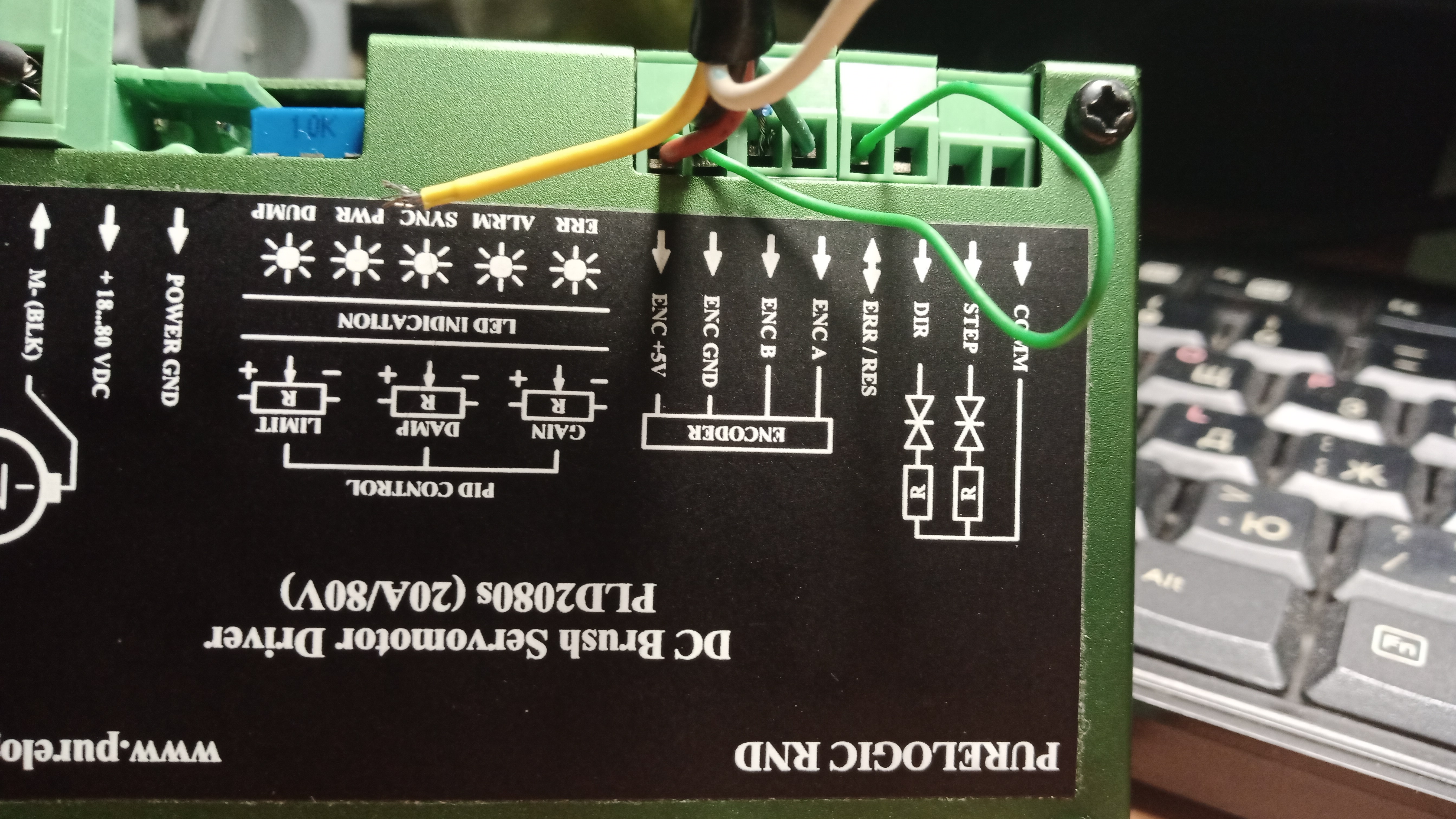

Драйвер.
IMG_20190813_080858_1CS.jpg (4996 просмотров) <a class='original' href='./download/file.php?id=167666&mode=view' target=_blank>Загрузить оригинал (2.15 МБ)</a>

Если ничего не помогает, то нужно читать инструкцию. (с)
ЗАВОДСКИЕ УСТАНОВКИ (первичный запуск ЩСД):
Потенциометр GAIN, DAMP, LIMIT — на 12 часов
Выход ERR/RES – подключен к ENC+
Если драйвер не запускается, поменяйте местами сигнальные
провода от энкодера ENC A <--> ENC B или силовые провода от ЩСД
M+ <--> M- (красный <--> черный).

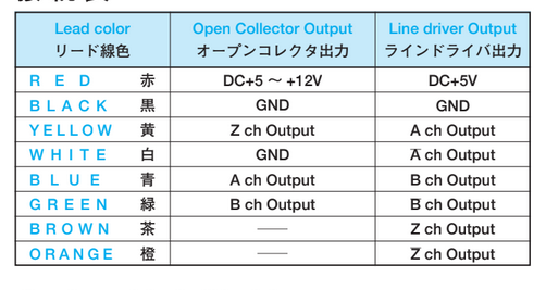

Вот распиновка энкодера этой же фирмы. (на этот не нашёл)
390623229_.png.690d9308d9e0c3ed640a2b6620089d88.png (4941 просмотр) <a class='original' href='./download/file.php?id=167679&mode=view' target=_blank>Загрузить оригинал (77.03 КБ)</a>
Подключаю согласно ей.
Всё перепробовал. Ошибка.
+5 на еггог заведено.
IMG_20190814_151804_1CS.jpg (4940 просмотров) <a class='original' href='./download/file.php?id=167681&mode=view' target=_blank>Загрузить оригинал (2.58 МБ)</a>

В общем смешно как-то выходит...на энкодер подаётся только плюс питания, при этом движок запускается подачей потенциала на err/res/ При любом подключении двух из трёх выходов энкодера . (предполагаемых выходов конечно)
Кино. Где здесь хунд беграбен - я не пойму.
https://www.youtube.com/watch?v=uqeIJXQhCSQ
Re: Как подключить энкодер?
Совсем не факт, что питание - это красный и чёрный...
Нужно по разводке платы пытаться определить (с таким ракурсом ничего не видно) и надписи у проводов пытаться расшифровывать...

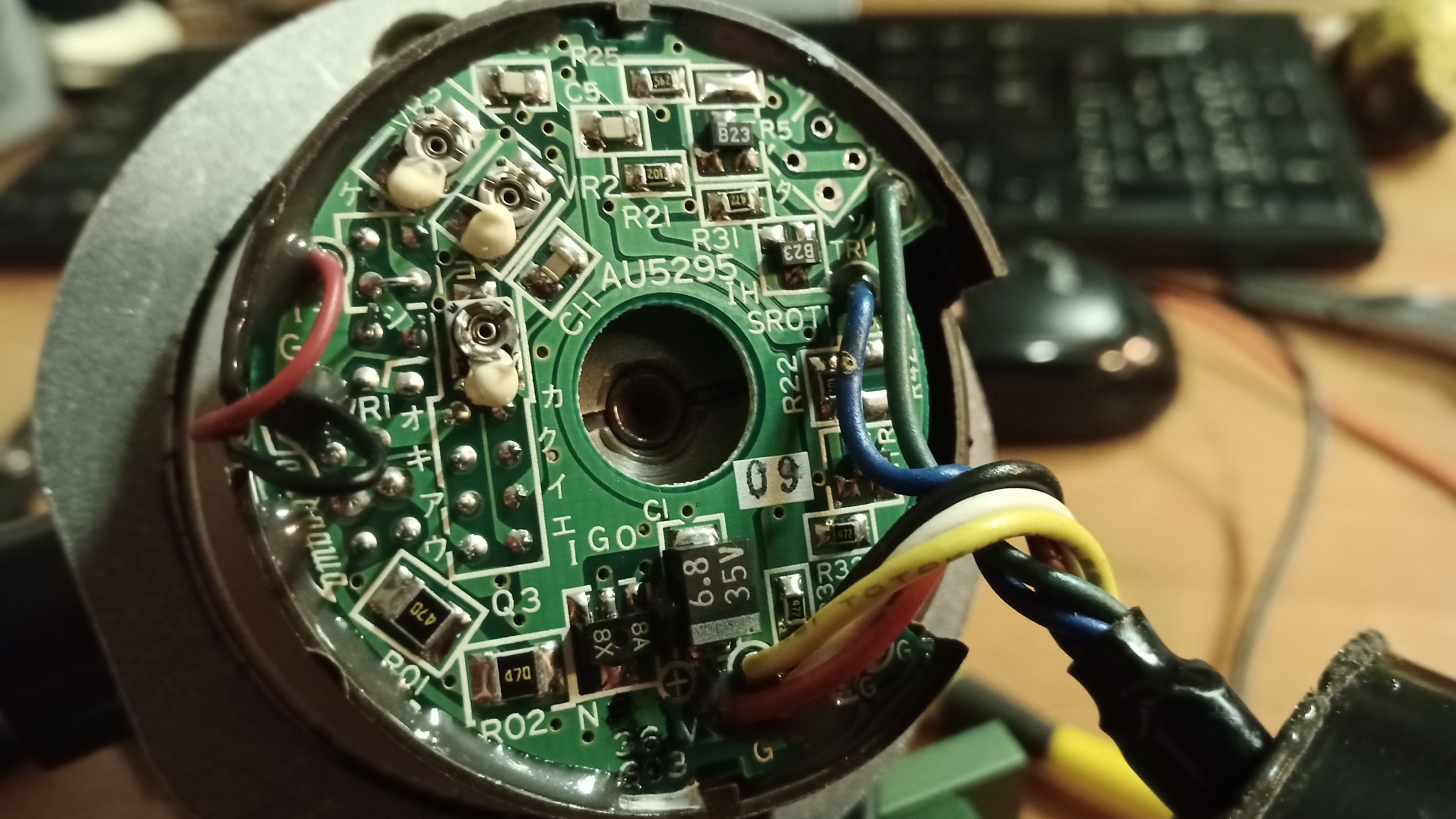

IMG_20190816_083323_5.jpg (4787 просмотров) <a class='original' href='./download/file.php?id=167740&mode=view' target=_blank>Загрузить оригинал (4.01 МБ)</a>
IMG_20190816_083445_9(1).jpg (4787 просмотров) <a class='original' href='./download/file.php?id=167741&mode=view' target=_blank>Загрузить оригинал (4.32 МБ)</a>
IMG_20190816_083454_1.jpg (4787 просмотров) <a class='original' href='./download/file.php?id=167742&mode=view' target=_blank>Загрузить оригинал (4.48 МБ)</a>
Зелёный - А, Синий - B, Красный - +. А вот с GND не понятно, вполне может оказаться белым. Опять ракурс неудачный, провода закрывают вид. Вот если на первой фотке обзор был и на нижнюю часть платы...
Резисторы наверняка нужны - на плате коллекторы транзисторов сразу идут на выход. И вроде как для подтяжки B есть место на плате - R42.
Средняя фотка ещё сильнее намекает, что чёрный - это не минус...
Там есть пустые контактные площадки, обозначенные буквой "G" - подозреваю, что это и есть GND. Прозвони тестером, скорее всего они будут звонится с белым проводом - он и будет минусом (GND).

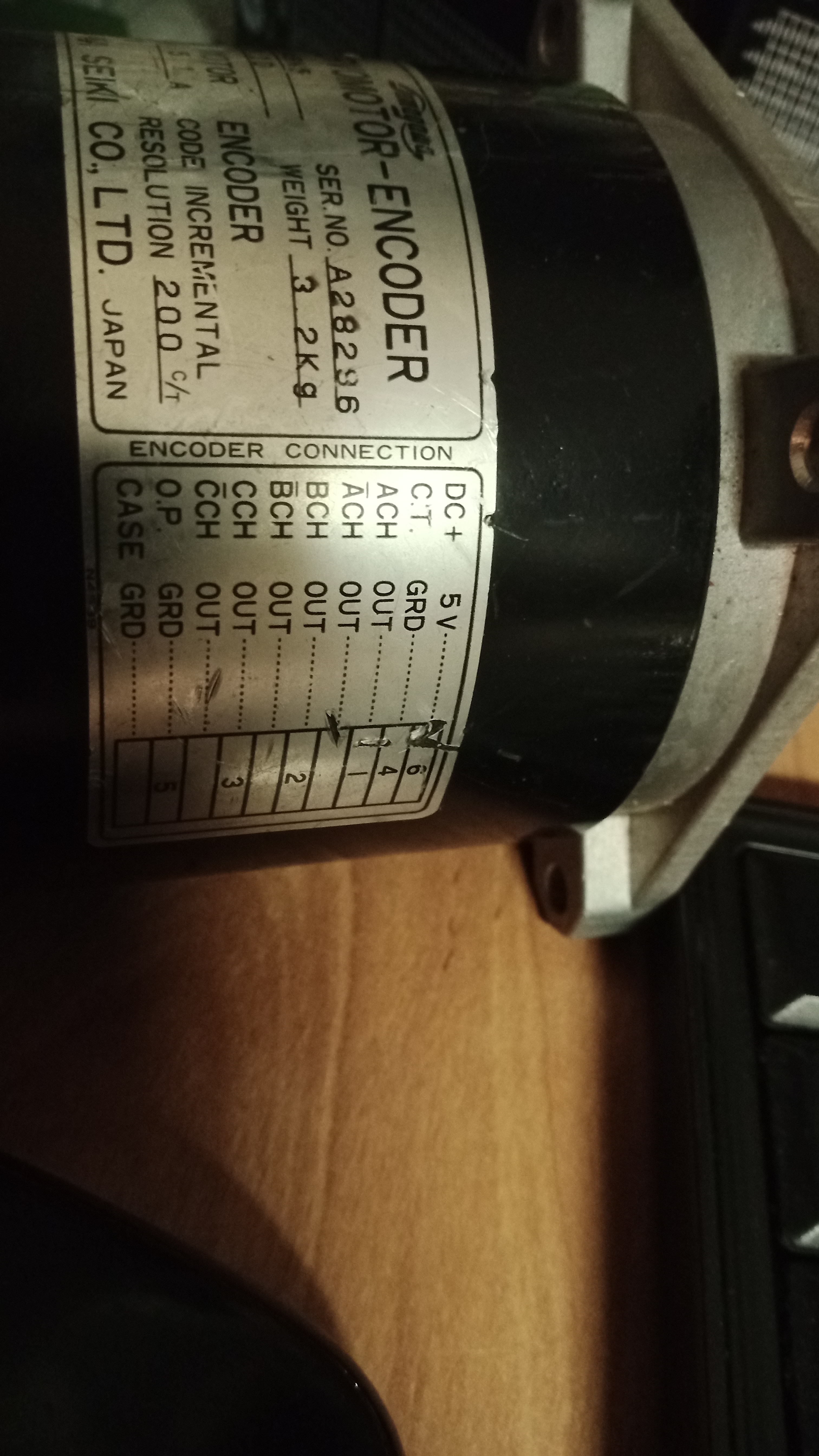

Оно вроде и чёрный и белый grd только один O.P. а второй C.T.

Из мануала на серию серводвигателей TRE:
TRE_servo.gif (4709 просмотров) <a class='original' href='./download/file.php?id=167761&mode=view' target=_blank>Загрузить оригинал (34.21 КБ)</a>
