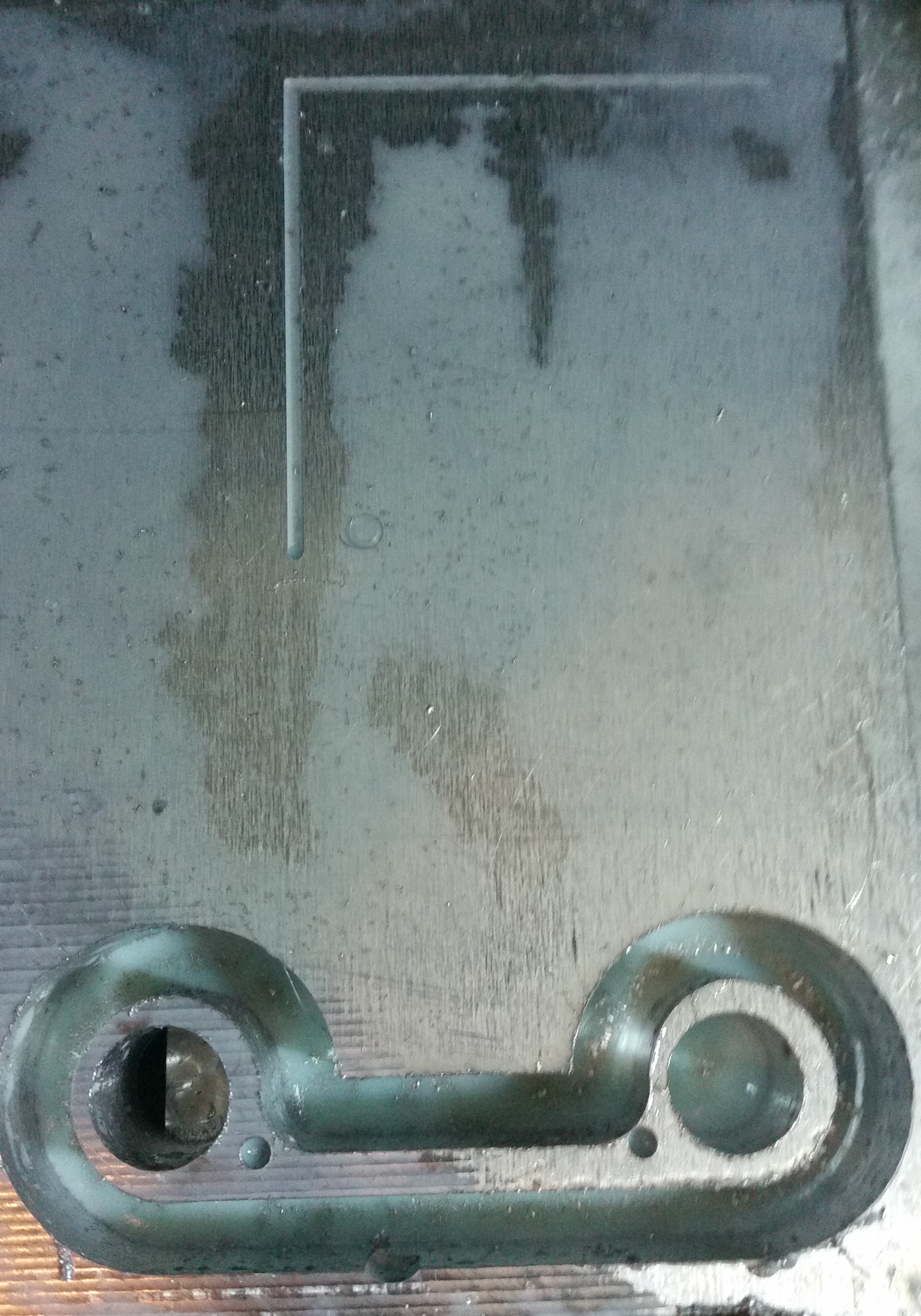

Итак проблема
Как видно на прикрепленной фотке (недорезанная деталь) из плиты 20мм вырезается криво, идет уползание по X.
Вроде есть зависимость от усилия резания, больше уползает на большей скорости и большем заглублении.
Но даже на скоростях 200-300мм/мин и заглублении 0.2мм (заглубление под наклоном с подачей 50мм/мин), новой фрезой 6мм все равно уходит.
Сбоку вырезанная деталь имеет характерные очертания - там где снято лишнее (более тонкая стенка) она вертикальная. Там куда сползает координата - наклонная (утолщающаяся к низу).
Вначале вырезаются круглые отверстия, и к моменту начала обрезки внешнего контура вроде уже есть уползание едва заметное на глаз.
Что важно - провел следующий тест (результат виден на той же фотке).
Многократное неглубокое (на одну и ту же глубину 0.2мм) фрезерование тонкой фрезой прямоугольного равностороннего угла 50х50мм следующим образом:
Прорез 50мм вверх (Y) прорез 50мм вправо (X) оба на скоростях 500мм/мин подъем на 5мм уход по диагонали на -150х и -150y на скорости 1500, возврат в начало и снова профрезеровывание.
Так около 100 циклов. Ускорение в настройках 400. Это фрезерование на точность без нагрузки резания.
Уход координат микроскопический и на глаз практически незаметен. Меня такая точность в принципе устраивала бы.
Таким образом при перемещении без нагрузки станок адекватен.
Делал еще следующее - поменял полярность на драйвере привода X и соответственно в настроцках NCStudio.
Уход оси X поменял направление на обратное!
Люфтов в механие я обнаружить не могу, на ощюпь все абсолютно жестко. Вал X аж укреплен какой то эпоксидкой дополнительно на муфте.
Валы и направляющие смазываю силиконовым спреем, на слух заеданий не наблюдаю.
Скалоняюсь, что имеет место постепенный пропуск шагов при нагрузке резания.
Причем природа пропуска странная, при смене полярности на драйвере начинает смещать в другую сторону хотя направление резки сохранено.
Может быть шаговики слишком слабенькие?
А может при нагрузке на шпиндель возникают какие то дополнительные помехи?
Может быть шаговик от вибрации пропускает шаги..
На данный момент у меня имеется станок, который я не могу использовать для стоящих передо мной задач, а только трачу время, нервы и материал. Это печально.

отделяем мух от коклет: непосредсвтвенно на валу ШД и на корпусе ставим риски. отбнуляй и отрабататывай программу. возращай в нули, если риски не сошлись, проблема не в механике

Klimin писал(а):Вал X аж укреплен какой то эпоксидкой дополнительно на муфте.
Здесь наверно проворачивается. Муфта не держит.

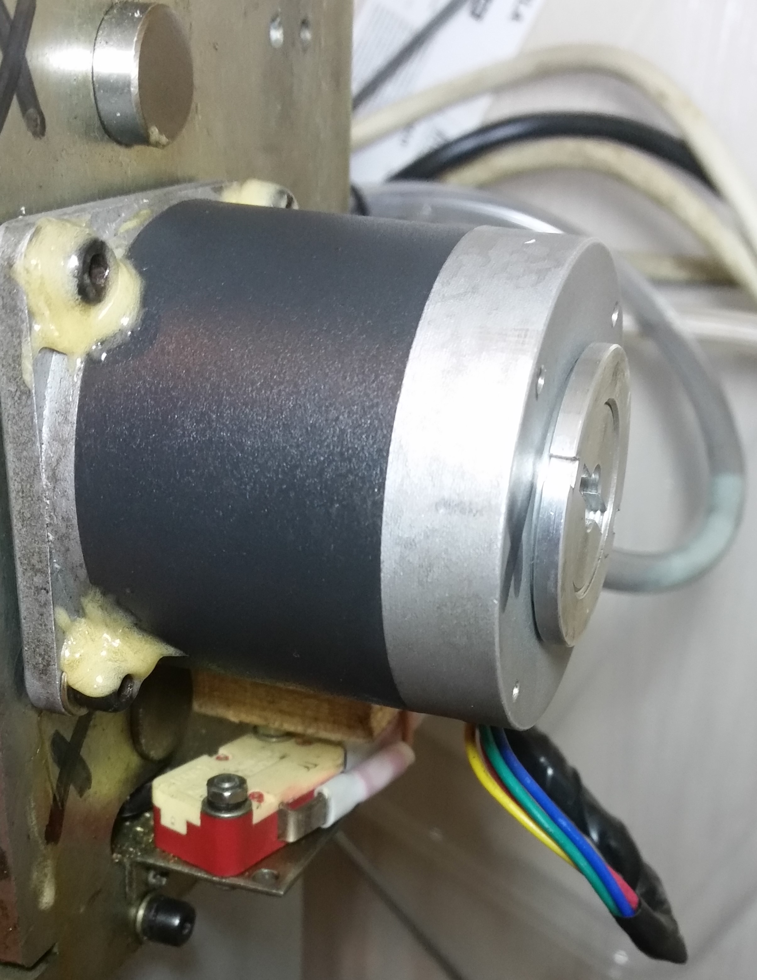

Доп инфа - двишки по всем осям имеют сопротивление 5-6 Ом на фазу. Выглядят как на фотке.
На токе 1.8 прилично греется наиболее активный движек (по Х) прикасаться можно, но уже неприятно и тревожно.
Плохо когда нет маркировки на моторе.
Сопротивление статическое у движков не очень большое, вал могу прокрутить пальцами без особого труда (пальцы армреслера-любителя).
Может стоит заказать помощнее?

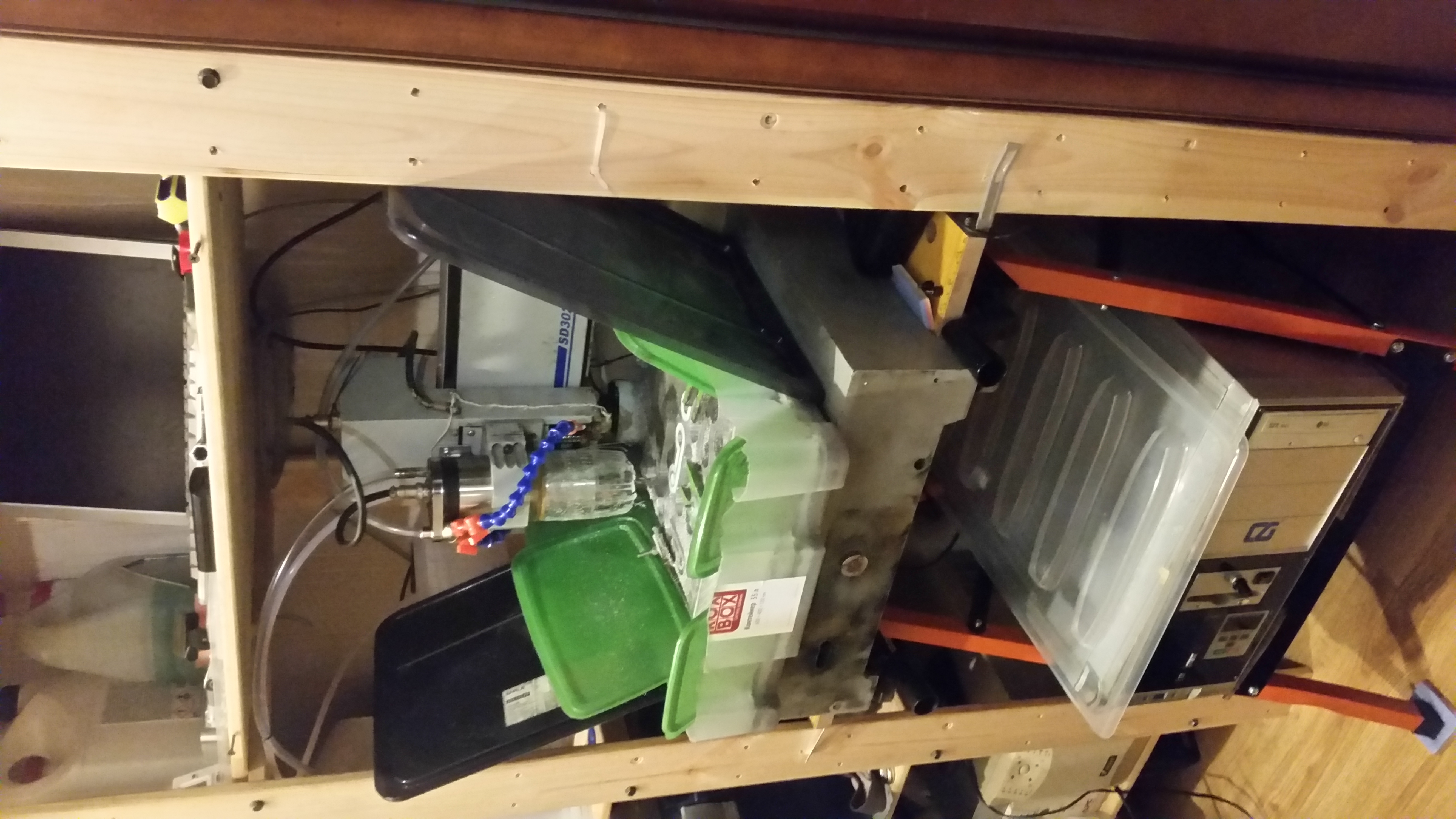

Как бонус общее фото станка в кладовке квартиры (почему то повернулось при загрузке).
