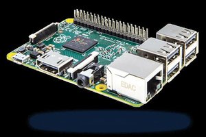

1.RASPBERRY-PI SBC, RASPBERRY PI 2, MODEL B, 1GB RAM
rasp-pid.JPG (8543 просмотра) <a class='original' href='./download/file.php?id=67614&sid=19910ae96b7b96bf63520f9f96d5ce8b&mode=view' target=_blank>Загрузить оригинал (29.51 КБ)</a>

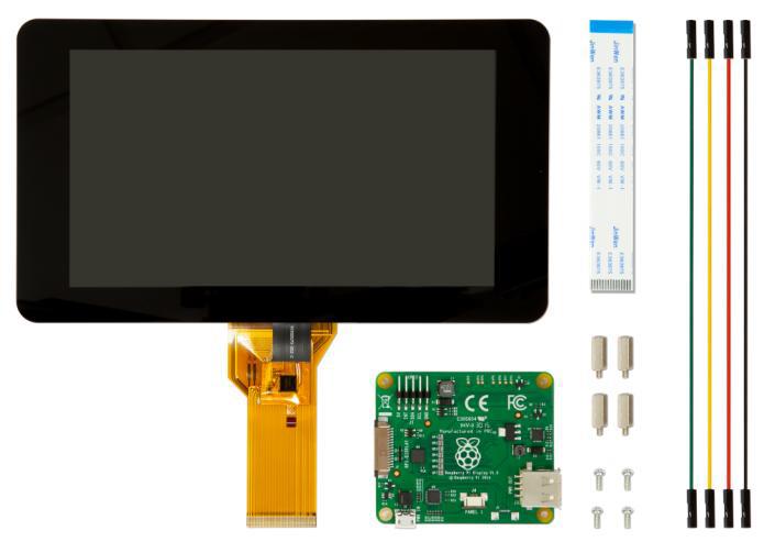

2.Raspberry Pi 7" Touch Screen Display with 10 Finger Capacitive Touch
Display.JPG (8543 просмотра) <a class='original' href='./download/file.php?id=67615&sid=19910ae96b7b96bf63520f9f96d5ce8b&mode=view' target=_blank>Загрузить оригинал (29.64 КБ)</a>

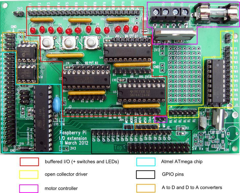

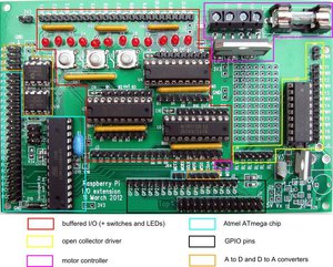

5.ASSEMBLED GERTBOARD, FOR RASPBERRY PI
gertboard.JPG (8543 просмотра) <a class='original' href='./download/file.php?id=67617&sid=19910ae96b7b96bf63520f9f96d5ce8b&mode=view' target=_blank>Загрузить оригинал (188.85 КБ)</a>

Пока задумаьйвается проект на переносной стенд ,типа измерительная установка( или просто ПЛК ) .Короче, управление 3 оси на шаговики
с touch probe на одну ос ,(если verser сделает :D ,я заказал ) с точност измерения 0.05 мм .Хочется сделат под Linuxcnc ,там уже ест
некакой опьйт .Все что ест для малина пи и Linuxcnc здес ,читал ,но так и не нашел проект рабочий .
Все идеи и советьй принимается :D

Хммммммммм ,получил ,первьй взгляд не радует :cry:
Попробовал с несколько имиджа с Linuxcnc ,ни один не стартировал малинка .
Установил на сд карт имидж с офсайта распбиан -работает .
Какой то орезаной Дебиан , ест мьйш и клава ,можеш открьйт интернет ...
маловато ....но надо ознакомится с возможности ,потом коментироват ...
