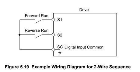

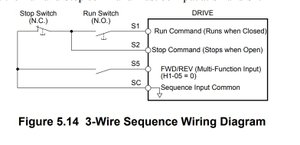

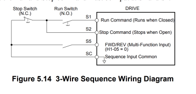

Подскажите пожалуйста. Пришел Kflop (Konnect тоже куплен, но пока еще в пути). Нужно управлять частотником Yaskawa J1000 для включения импульсной маслостанции - включаем мотор на 2 сек, затем 0,5 сек реверс и стоп (такой сценарий нужен имульсным питателям). Скоростью мотора управлять не нужно.
В частотнике есть 5 многофункциональных дискретных входов (Оптронные входы, 24 В=, 8 мA)
В инструкции есть схемы подключения внешнего управления через цифровые входы. Можно ли включать-выключать частотник напрямую с выходов Kflop или Konnekt или нужно что-то еще? Мне хотя бы знать, возможно ли это напрямую, или я не туда копаю. Покупать еще и Kanalog не хотелось бы)

а реверс то зачем импульсным питателям?
Username
Сообщения: 10
Зарегистрирован: 19 янв 2019, 19:43
Настоящее имя: Павел Эскобарченко
Re: Ввод в эксплуатацию ЧПУ системы на основе контроллера Kf
Сообщение Username »
давление падает медленно и питатели из-за этого работают не правильно
Duhas
Сообщения: 1842
Репутация: 285
Откуда: Красноярск
Сообщение Duhas »
хм, интересно, обычно вроде без реверса все работает.
konnect-ом можно по идее напрямую, может быть подобрав полярность оптопары.

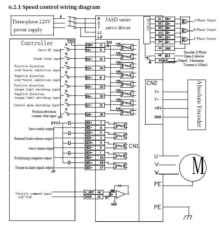

Добрый день. подскажите пожалуйста как подключить серву JMC jasd400 к Kflop+kanalog, управлять хочется +-10В. а вот какую взять обратную связь?
серва с абсолютным 23bit энкодером, с мотора в драйвер идет абсолютная координата а вот на на выходе драйвера есть или A B Z или MODBUS, подскажите что лучше использовать и как?

Igor.K писал(а):подскажите что лучше использовать и как?
Igor.K писал(а):есть или A B Z

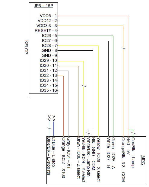

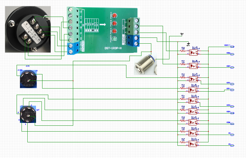

Здравствуйте форумчане, скажите будет ли работать такая схема?
Картинка MPG.png (6115 просмотров) <a class='original' href='./download/file.php?id=171022&mode=view' target=_blank>Загрузить оригинал (195.25 КБ)</a>
Brestden
Сообщения: 56
Зарегистрирован: 20 окт 2015, 21:12
Репутация: 61
Настоящее имя: Андросюк Андрей
Откуда: Беларусь, г. Брест
Сообщение Brestden »
За основу брал вот эту схему
Shema.png (6115 просмотров) <a class='original' href='./download/file.php?id=171023&mode=view' target=_blank>Загрузить оригинал (52.86 КБ)</a>
mial
Сообщения: 12
Зарегистрирован: 06 ноя 2019, 11:09
Репутация: 5
Сообщение mial »
Brestden будет, там подтяжка к земле 150 Ом. Но я бы сделал по другому. По входу оптопара в привычном режиме, резистор в цепи коллектора, эмиттер на GND. Далее с коллектора на вход инвертируещего триггера Шмитта, к примеру 74LVC14AD. Будет надежно, и более помехоустойчиво.

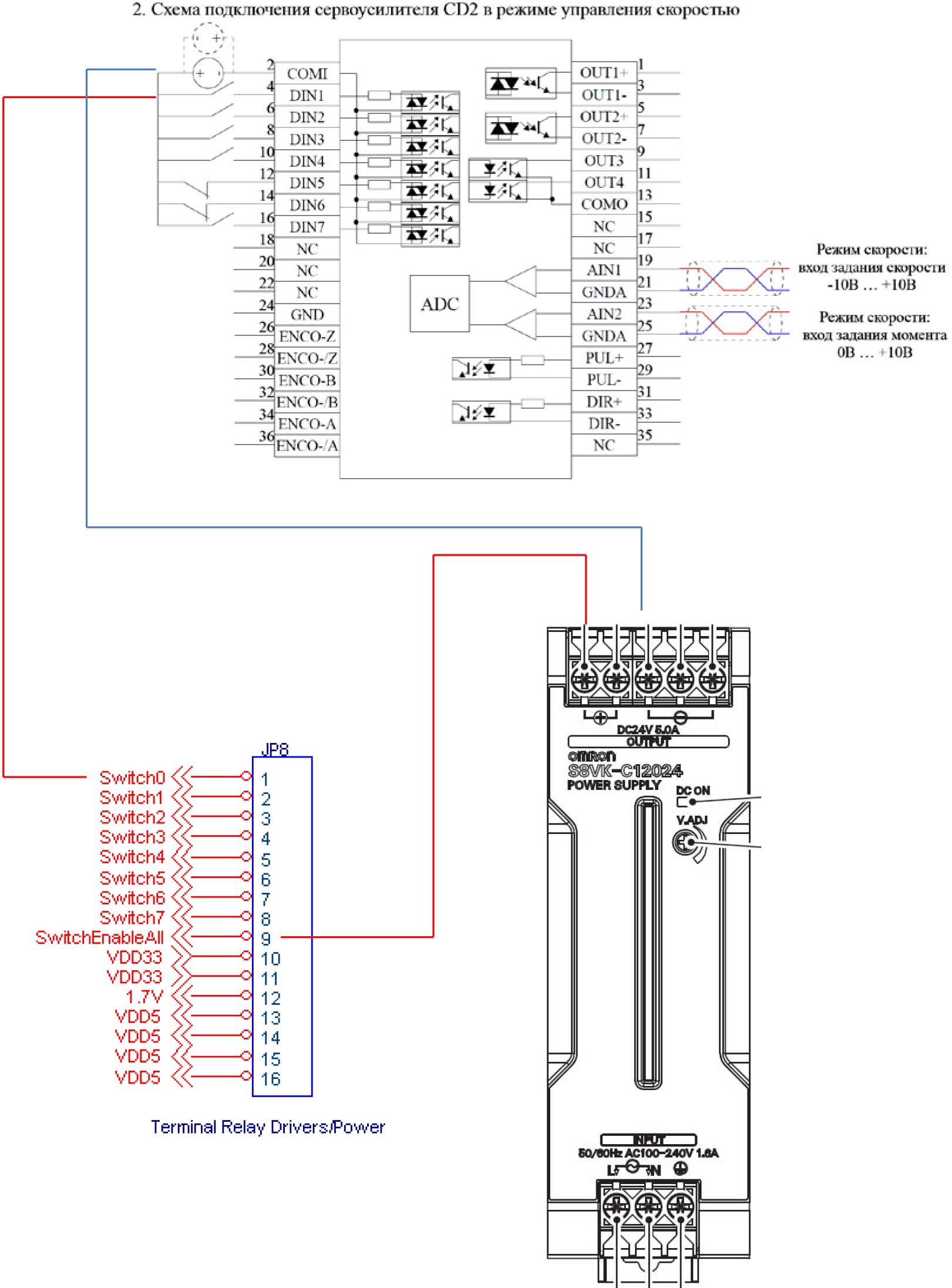

Здравствуйте, кто-нибудь сможет ответить на пару вопросов)
1. Если я ничего не путаю, то логика работы порта JP8 должна быть такой: если подать питание +24V на пин SwitchEnableAll, то при нажатии INIT в KMCNC, питание появится на портах Switch0…7 (при условии, что в файле конфигурации прописано SetBit(152…159)). Что подтверждает эксперимент - после нажатии INIT, контакты SwitchEnableAll <-> Switch0…7 звонятся. Вроде всё понятно, я подключил активацию сервопривода, как на прикрепленной картинке, подаю питание на SwitchEnableAll, … и включается драйвер, при этом кнопку INIT не нажимал.
2. Я установил один БП 24V на шкаф, с него у меня запитаны контакторы, логика драйверов, и если с этого же БП подать напряжение на пин SwitchEnableAll, БП уходит в защиту. Пришлось запитывать от другого БП. Почему так происходит?
SwEnAll.jpg (5778 просмотров) <a class='original' href='./download/file.php?id=171793&mode=view' target=_blank>Загрузить оригинал (211.62 КБ)</a>
