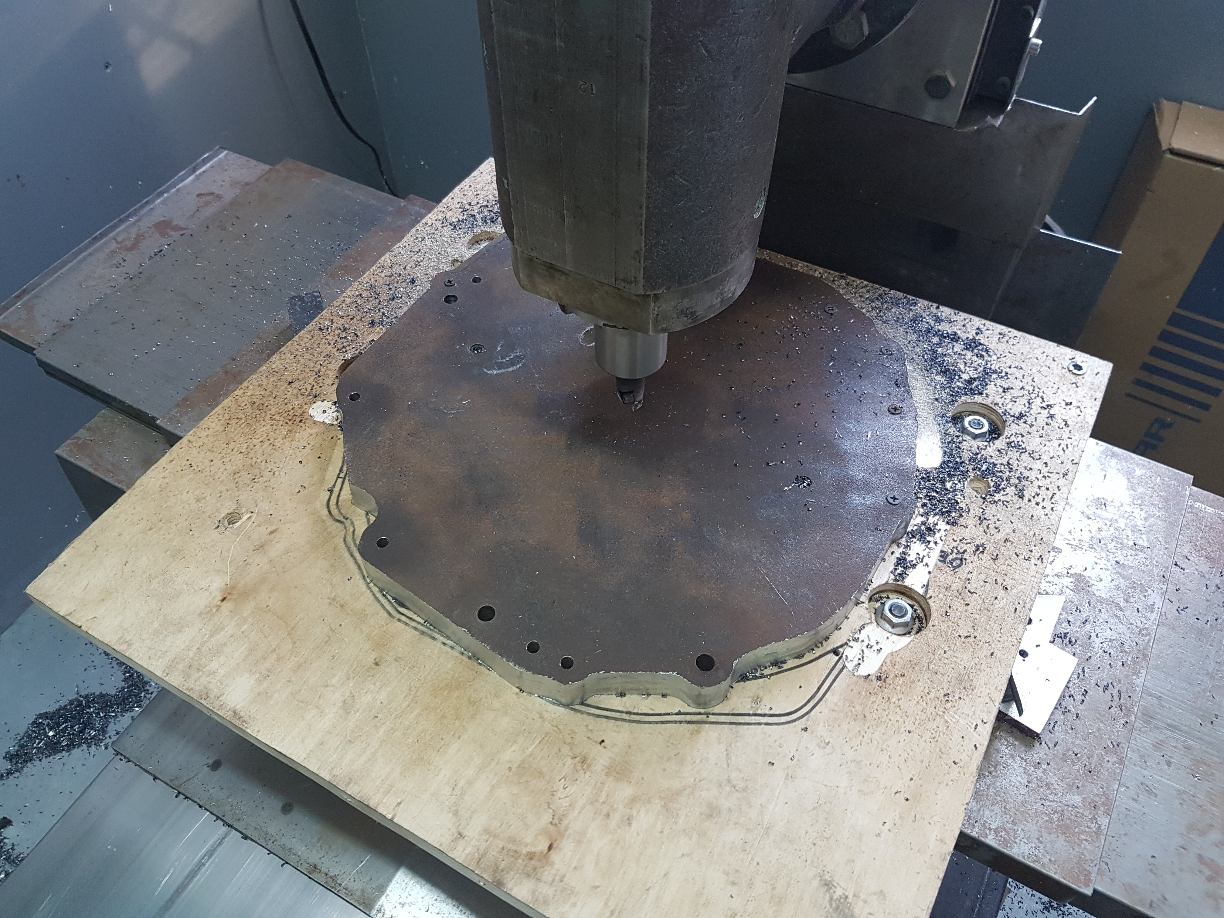

Немного новостей.
Станок работает во всю. До этого пилил в основном алюминьку, палки и дюраль.
Сегодня решил погрызть сталь по взрослому.
Делал партию переходных плит с мотора тойоты на коробку мазды.
Материал сталь 30. Толщина 25мм
Фреза 20мм 2 зуба. Обороты 1600 подача 200мм в мин. Съем 1мм за проход.
Делал в 2 установки. Всего одну плиту пилит 3 часа наружный контур и минут 10 сверловка.
Качеством очень доволен.

Простоит и больше. Только нужно заготовку крепить максимально жёстко (без фанеры), иначе подача на зуб гуляет.

Да шаговики. PL86H113-D14 86x113мм, 87 кг.см, вал 14мм, ток 4.2А, шаг 1.8°
Драйвера сейчас питаются 50 вольтами, этого мало для этих моторов по этому скрости холостых всего 1800 мм мин. Купил уже более высоковольтные драйвера но времени нет ставить, станок практически каждый день работает.
Для стали этих шаговиков для этого станка заглаза, ТАк как рабочие подачи не так и велики, для алюминия тоже впринципе хватает.
Делал недавно корпуса, кроил д16т. лист 5 мм.
Фреза р6м5 диаметром 6 мм. 2 зуба, 4000 оборотов, подача 400 глубина за проход 2.5. Перекроил 2 листа алюминия, пол 20 литровой бочка стружки, фреза даже не затупилась.
Работал без сож.
Впринципе меня впролне устраивает такая ситуация. Да для более мелких фрез нужны большие обороты но меня устраивает что можно работать недорогими фрезами из р6м5.

Шпиндель у меня от 6р82ш накладной, там исо40 конус. Штатно он выше 2000 крутится не хочет, сильно греется, я уменьшил преднатяг в подшипниках стало лучше, но всеравно на 4000 после часа темпрература шпинделя градусов 70....Я сначала както на этого боялся, потом забил, сгорят подшипники куплю новые, так как те что там имеют шум при работе, видимо хранился он не супер качественно. Покупал его новый но смазка там высохшая в ноль была и были следы коррозии.
Кручу его полуторакиловатным асинхронником, На частотнике есть шкала нагрузки, больше 40% я его не грузил ниразу. Небыло таких задач.
Пока что самое желанное это сделать быстросмену. Но руки не доходят, станок в работе постоянно.

читаешь тут темы другие и везде все рассуждают о микронах и тд тп.
Да какбы если в 5 соток попадает то уже отлично. И ремень тут явно не будет уж прям слабым звеном.
Вот пилю я плиты эти из сталь 30. Раньше делал сверления по кондукторам, впринципе проверял все индикатором на собранном двигателе и колоколе, в 5 соток попадал. Все работает проблем нет.
Сейчас вот пилю на чпу. Координаты отверстий на нем же и снимаю.
В итоге плита на штифты в двигателе ложится абсолютно без усилий при этом не имеет люфта.
Итоговая соосность менее 5 соток. Но тут сами колокола тоже не идеальны, есть отклонения и на них.
Но повторяемость отличная.
И станок на ремнях и шаговиках. И управляется ардуиной.
