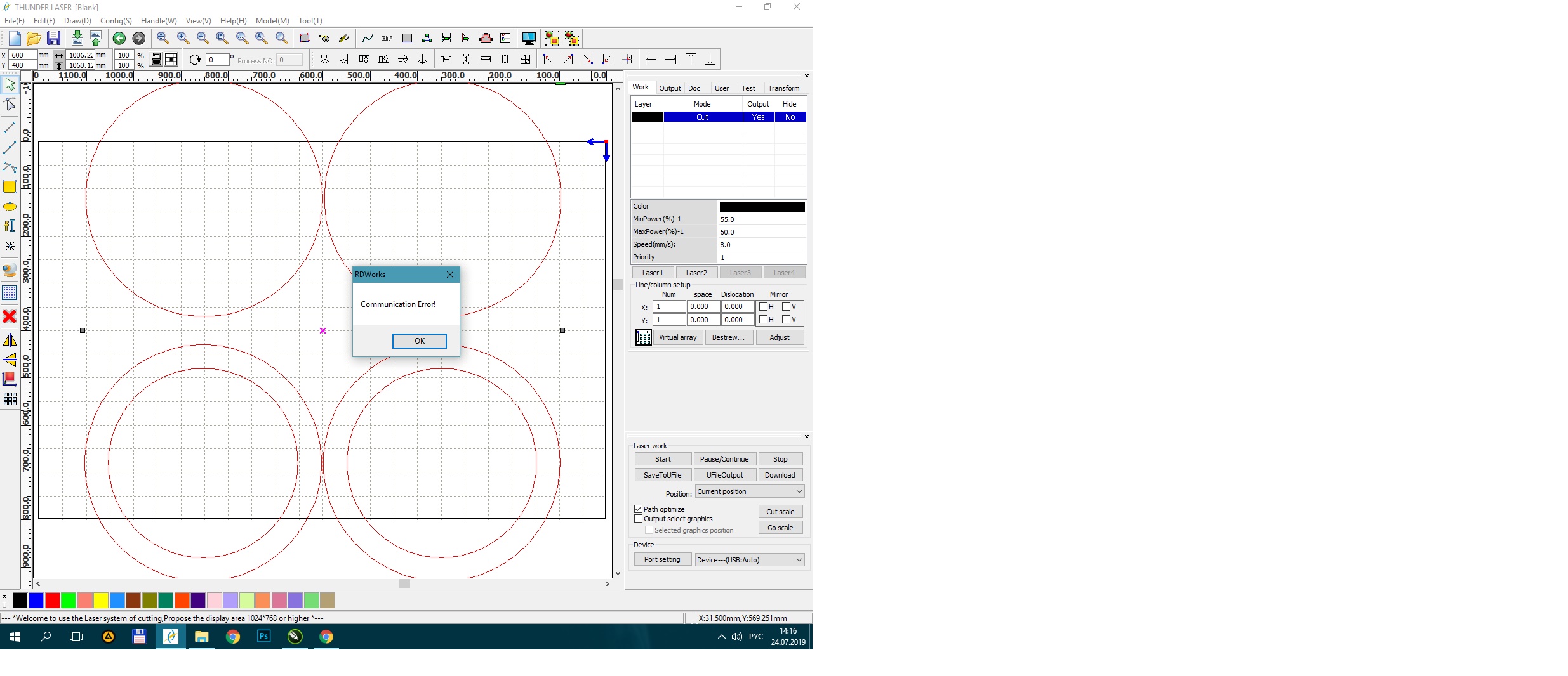

Описание станка, основные характеристики:[Модель: Gard S1390, СО 2 лазерный, мощность 130-160 wt]
Рабочее поле:[1300x900 mm]
Обрабатываемые материалы:[Акрил, дерево, алюминий только гравировка, различные виды пластика]
Что пробовал: [Пробовал подключать станок напрямую к компу без роутера все равно выдает ошибку.]
При отправке файлов на станок (при загрузке в память или печати напрямую) выдает ошибку коммуникации ("Communication error").
Вот скрин ошибки. (4199 просмотров) <a class='original' href='./download/file.php?id=166733&mode=view' target=_blank>Загрузить оригинал (435.03 КБ)</a>

какие у вас размеры рабочего поля?
а теперь самое важное, - каков общий размер этих четырех деталей?

Общий размер деталей меньше. рабочего поля.

Marcheliezo писал(а):Общий размер деталей меньше. рабочего поля.
по скриншоте так и не скажешь
Я конечно дико извиняюсь, но с каких пор 1060мм стало меньше 800мм?
