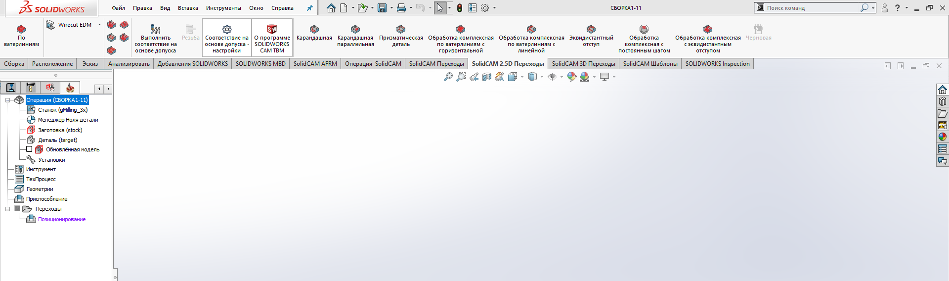

Послетали все настройки указанных вкладок, все стало какое-то непривычное...
Не могу допетрить, как вернуть все обратно?

Umnik писал(а):Послетали все настройки указанных вкладок, все стало какое-то непривычное...
Начинай смотреть с 18:36
https://www.youtube.com/watch?v=PfzauNpak30&t=1382s

Frezer_PU, спасибо, стало понятнее.
А нет возможности вернуть все настройки по умолчанию,как они были изначально?
Я плоховасто помню что как было, вряд ли соберу так же...

Umnik писал(а):Frezer_PU, спасибо, стало понятнее.
А зачем так же если можно кастомизировать под себя!
Попробуйте сбросить

Frezer_PU писал(а):Попробуйте сбросить
увы, не выходит сбросить((
Видать, придется вручную набирать.
Я не особо требователен в набору кнопок, меня штатный вариант вполне устраивал...
Была бы возможность быстро вернуть к исходному варианту - я был бы доволен)

Umnik писал(а):увы, не выходит сбросить((
Попробуй еще через вот эти настройки сохранения и восстановления
