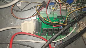

Разбираюсь в новой для себя теме cnc-роутеров, помогите опознать контроллер с фото.
Прошу не пинать тапками, занимаюсь программированием и наладкой промышленных фрезеров, но никогда не лез в самоделки.
Видимо пришло время).

На Purelogic похоже, PL6 чего-то там.

Так на плате написано что это за плата.

Плата коммутации PLC4x-G2.
https://purelogic.ru/data/docs/elektron ... ual_en.pdf

Cvazist писал(а):Так на плате написано что это за плата.
Так он может и не снимал её, откуда знать что на ней написано.

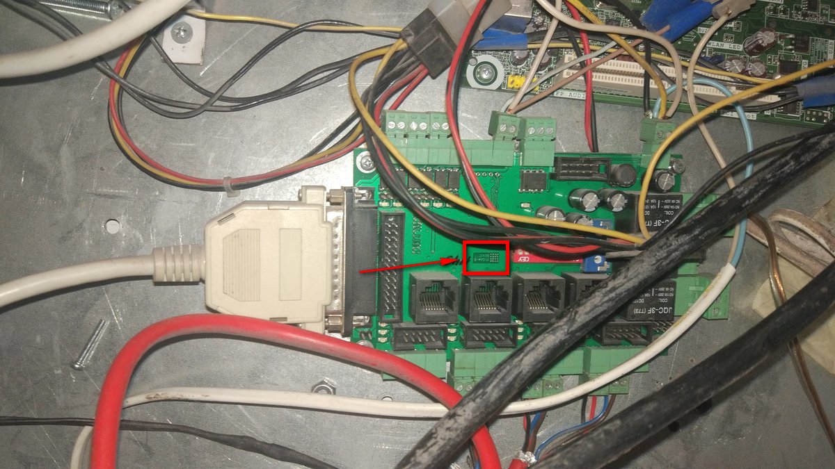

Tigra73 писал(а):он может и не снимал её
А её и снимать не нужно.

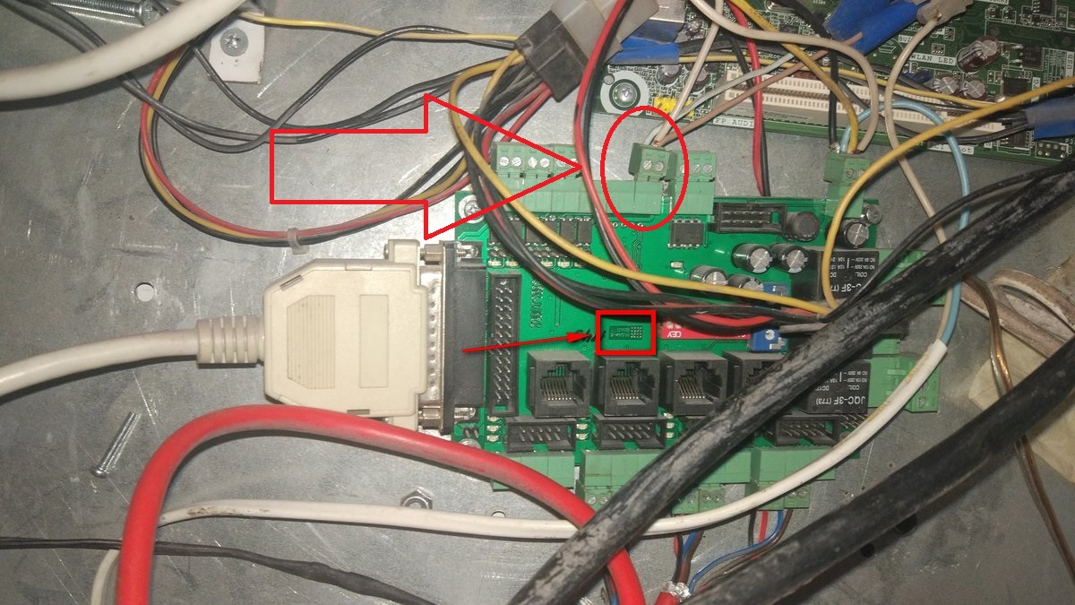

И обратите внимание на разъемы!

sima8520 писал(а):И обратите внимание на разъемы!
Ну это просто вход (концевик)

Всем спасибо! Не сразу разглядел маркировку, было темно, а фото делал со вспышкой.
Это PLC4x-G2
