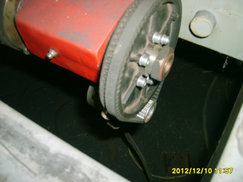

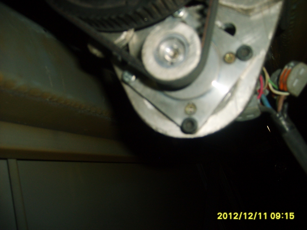

Запустил 4ю ось для плазмы, патро 100мм, порезал квадрат! :hehehe: теперь осталось научится как им правильно работать. Пока только методом тыка получается подбирать размеры. А еще собираюсь с помощью нее шкивы точить.

giraf_79 писал(а):Пока только методом тыка получается подбирать размеры.
Какие размеры подбираешь?
Вторая опора для квадрата оказалась бесполезна? :)

Nick писал(а):Пока только методом тыка получается подбирать размеры.
Какие размеры подбираешь? Пока всерьез этим не занимался, времени нет. Знакомые увидели эту чтуку и работу на нее подкинули, резать в метробых трубах 76 мм, отверстия 58мм с обоих сторон, итого нужно проделать 74 отверстия, займусь на той неделе, результаты сфотаю.
ты имеешь в виду которая на патрон закреплена? или не понял?
Re: Ось Z кто для плазмы, как сделать?
Ну мы же вроде выдумывали опору для второго конца круглой трубы. Вроде диафрагмы...

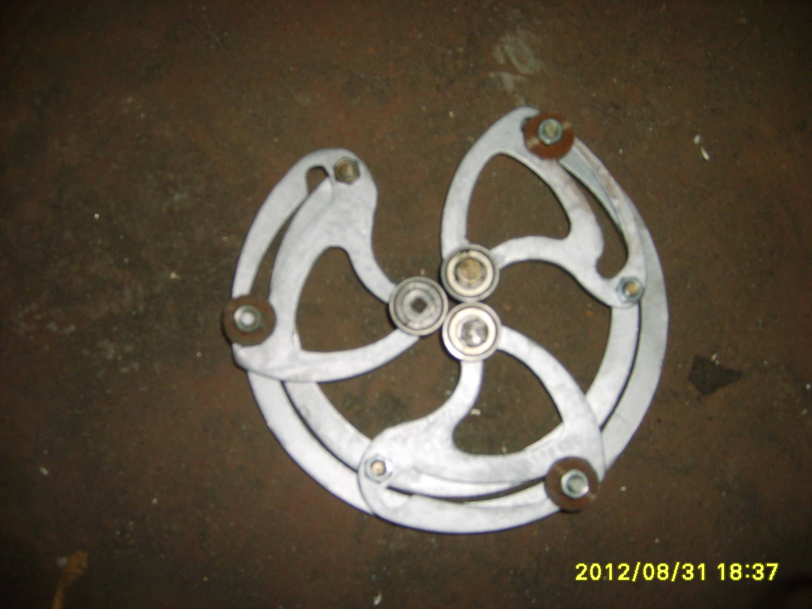

А во про что!, она не ахти получилась, для круглой трубы сделаю че проще, два подшипника с низу с регулировкой да и все. Для квадратной пока не знаю что придумать, для нее и патрон трех кулачковый то не подходит (труба от оси смещается когда зажимаешь) благо только что ТНС подбирает все кривизны и смещения :)

giraf_79 писал(а):для нее и патрон трех кулачковый то не подходит
Для нее четырех кулачковый надо. А со второй стороны можно конус поставить. Если у тебя действительно квадрат, а не прямоугольник.
