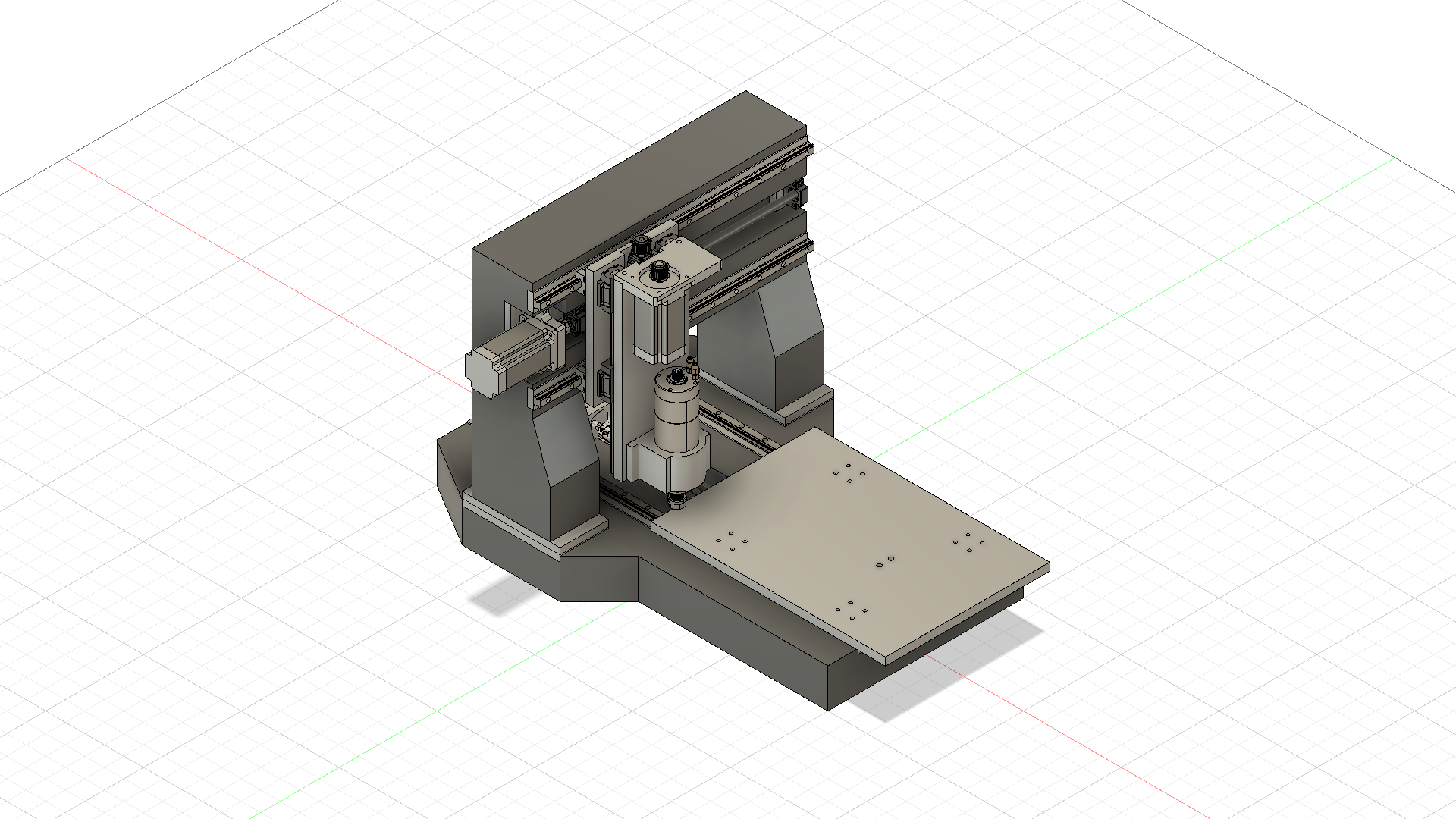

Как нормальный полуношный чпу-шник, я сижу в два часа ночи и работаю над проектом станка... заводить тему в соответствующем разделе - рано. Но поделиться очень хочется.
Поэтому прошу любить и жаловать. Станок с литой рамой и порталом. Технологию литья уже опробировал, прессом конечно не давил в отлитую деталь, но под ударами кувалды она лишь край свой потеряла осколком :)
mech v17.png (7626 просмотров) <a class='original' href='./download/file.php?id=166670&mode=view' target=_blank>Загрузить оригинал (310.31 КБ)</a>
Жду критики, советов и просто околотематического трепа :)
PS. Крепежные отверстия, прокладка кабелей, ремни, и подобное - еще предстоит сделать.

1.ребра жесткости на плиту Z
2. закладные под рулоную защиту стола
3. уголки на стол и станину, чтоб стружка сбоков не залетала под стол отскоком от стоек портала
4. снятие установка шпинделя. через верх мешает шаговик. хватит ли высоты подъема Z чтобы снять без откручивания хомута ?

Как я понял, станок планируется под обработку алюминия, из своего опыта скажу, что все швп будут в алюминиевой стружке, поэтому, по возможности, вносите в проект какую-то защиту... непростая задача, но это продлит срок службы станка.
Re: Так хочется поделится :)))
На портале движок тоже можно через ремень и соответственно спрятать в портальную балку

1)защиту по всем осям.
2)китайский хомут фтопку.
3)ребра на плиту Z
4)шпиндель не менее чем ER25
5)сразу предусмотреть автосмену поскольку без нее на хороших жестких станках тяжко. можно сразу ие не делать но в проекте чтоб была.

Или такой ракурс, или каретки растянуты не по феншую. Как там 5/8 должно быть, по-моему. не?
Защиту! Рулоны! И я бы сразу всякие отверстия запроектировал под всевозможные рычаги/стойки СОЖ/Дуй и прочие причуды.
Какие размеры?

Nonstopich, можно поподробнее про этот феншуй? :)

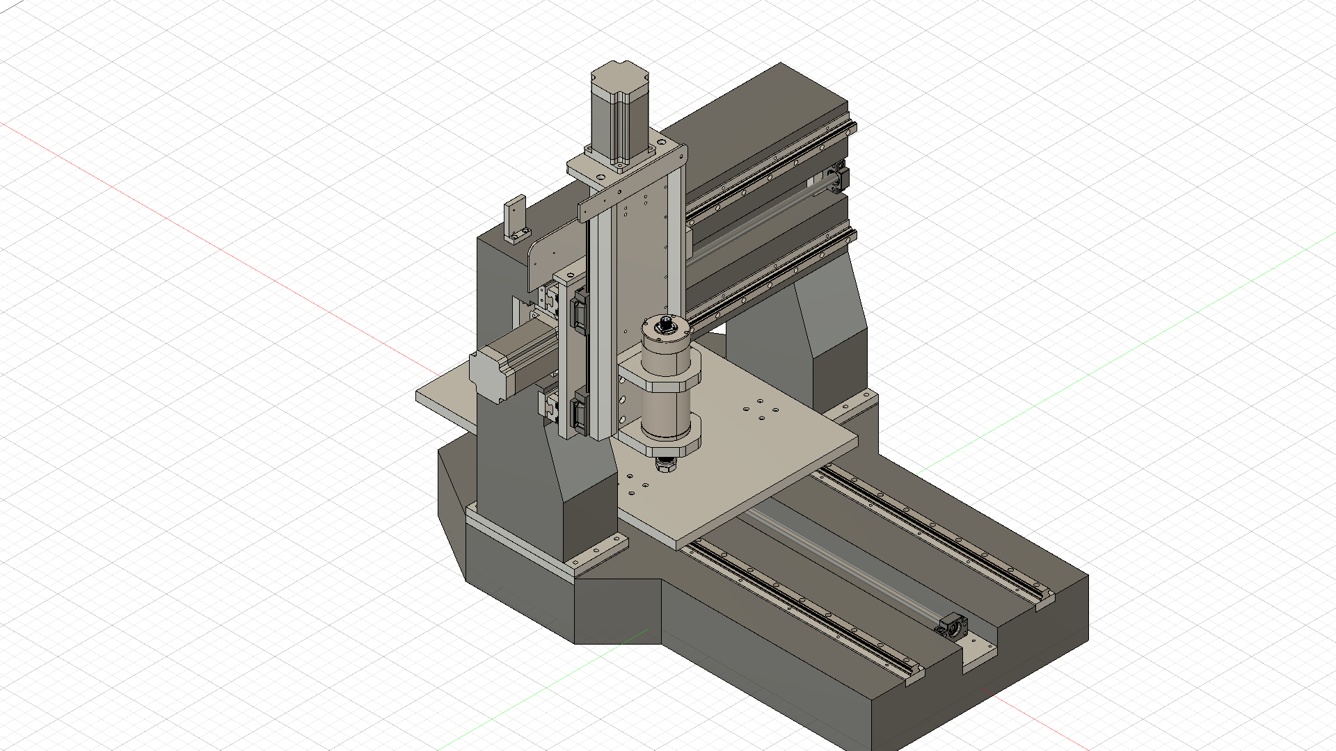

Тем временем, станочек слегка преобразился :)

стол тонкий,шпиндель по прежнему дохлый для такой станины,швп какого диаметра? для такой станины от 20 надобно.

Ось Z очень хилая
Надо хотя бы ребра добавить. Говорили уже

frezeryga писал(а):стол тонкий,шпиндель по прежнему дохлый для такой станины,швп какого диаметра? для такой станины от 20 надобно.
Стол сейчас буду делать толще. Шпиндель да, дохлый, но пока бюджета на добротный шпиндель нету, поэтому предусмотрена плита, сдвигающая центр шпинделя, чтобы в перспективе можно было навесить хорошего самца!
ШВП 16ые, стол то всего 600х400, соответственно сами швп не сильно длиннее, поэтому заложил 16ые.

mikehv писал(а):Ось Z очень хилая
Ребра добавил, видимо на картинке их не очень видно.

По защите подумал вариант интересный, роликовый. Но это будет уже в следующих сериях. Руки чешутся делать станочек. Поэтому сейчас внесу правки, по советам, которые получил, и го закупаться)))
