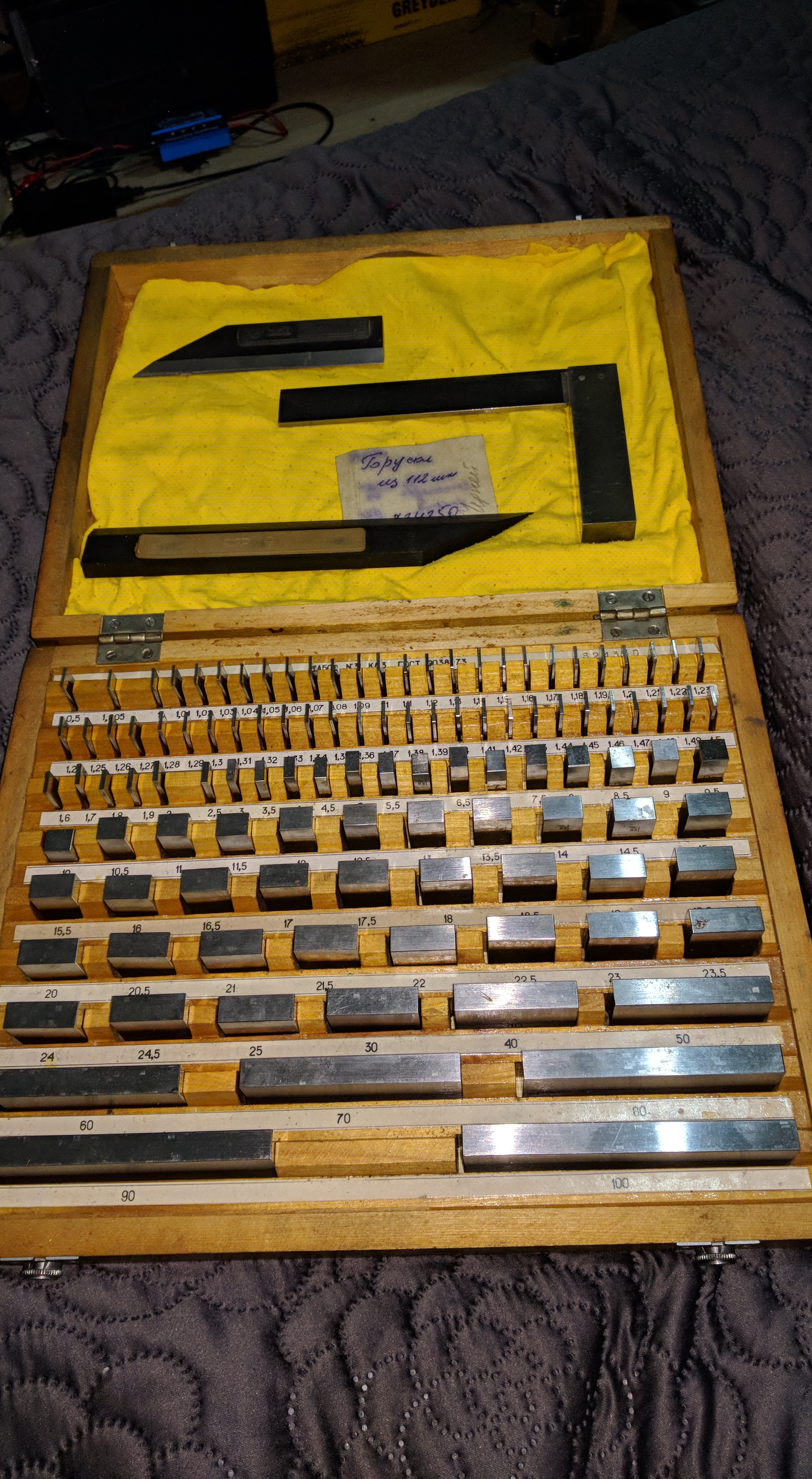

Посоветуйте какой набор кмд самый универсальный? И для сборки станка и для работы потом

Aidar писал(а):Посоветуйте какой набор кмд самый универсальный? И для сборки станка и для работы потом
Это зависит от того, какие точности вам нужно контролировать. И от размера самих деталей. Так-то просто ГОСТ на них откройте и посмотрите.
Сообщения: 2098
Re: Бомж (народник) от Фрезеряги мне! 400х300х100
Я брал №1, но вроде есть еще более полный. Он включает плитки от 1 до 100 мм. Можно получить любой размер с точностью примерно в 5 микрон (в наборе есть плитка 1.005). Еще класс важен - чем меньше цифра тем дороже, но и точнее выдержан размер. Более 3-4 плиток набирать обычно становится сложнее.
Нашел - №3 содержит в диапазоне 10-25 плитки с шагом в 0.5 мм дополнительно.

вот такой друзья на птичке купили, даже не знаю какой номер.
архиполезная штука.

MaksSavchuk писал(а):вот такой друзья на птичке купили, даже не знаю какой номер.
Это №3 и есть.
зы. Там сверху кстати написано, еще и точность указана (какой класс).
