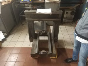

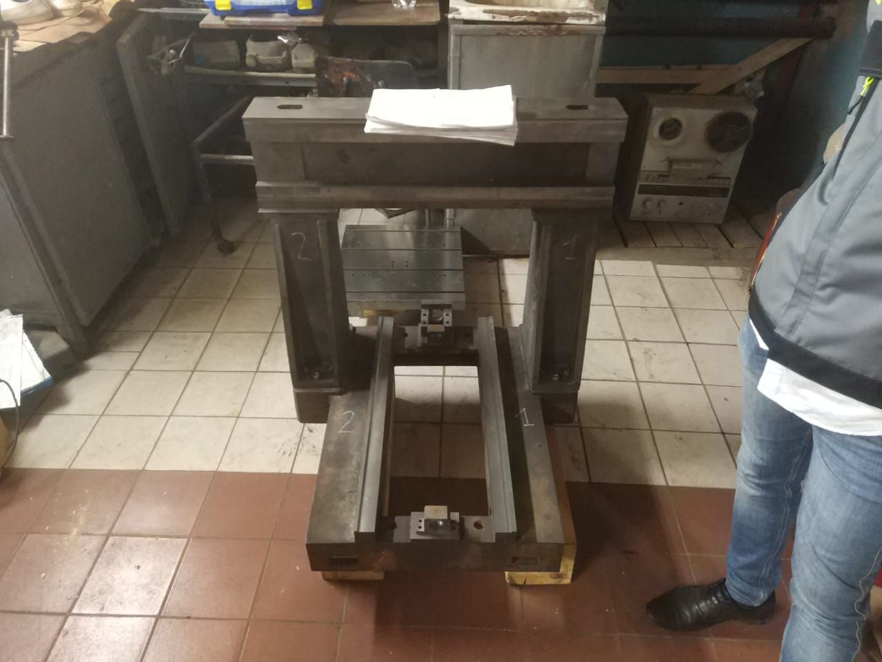

Доброго времени суток. Суть вопроса что купить, обработка как сталей так и алюминия.
Варианты:
1) Ременной шпиндель BT30 с автосменой на 8000 об. + Сервомотор 2.2кВт 14 nM на 8000 об.
2) 3-5 кВт GDK и т.п.
Станина держит:
WhatsApp Image 2019-05-16 at 17.02.55.jpeg (3789 просмотров) <a class='original' href='./download/file.php?id=166618&mode=view' target=_blank>Загрузить оригинал (94.84 КБ)</a>

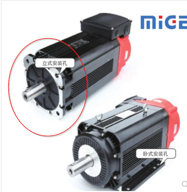

2019-07-19 08_56_44-米格主轴伺服电机 异步伺服电机2.2kw 3.7KW 5.5KW 7.5KW 11KW-淘宝网 — Яндекс.Браузер.png (3757 просмотров) <a class='original' href='./download/file.php?id=166622&mode=view' target=_blank>Загрузить оригинал (452.32 КБ)</a>
Mamont писал(а):В зависимости от фронта работ. Если больше стали, лучше ременной.
Если больше люминия со сложной обработкой тонкими фрезами лучше GDK.
зы -чтоб серва давала 14нм на 8000 оборотах она должна иметь выходную мощность ~12квт и потребляемая порядка 15квт
Вот вся проблема в том что и то и другое.

14НМ до 1500 оборот дальше падает
По памяти, на 8000 меньше 1НМ у этой сервы

MGG
Сообщения: 3673
Репутация: 1010
Re: Шпиндель универсал
Сообщение MGG »
Figaro писал(а):
Yarrr писал(а):14НМ до 1500 оборот дальше падает
вопрос больше в том смогу ли я на 8000 обрабатывать алюминий 3-4мм фрезами
или лучше купить GDK 3-4Квт
Сможете, 24к шпиндель не многополюсный в номинале выдает 1.27 НМ, а это 24к оборотов, 3квт гдк
