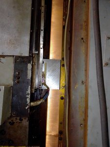

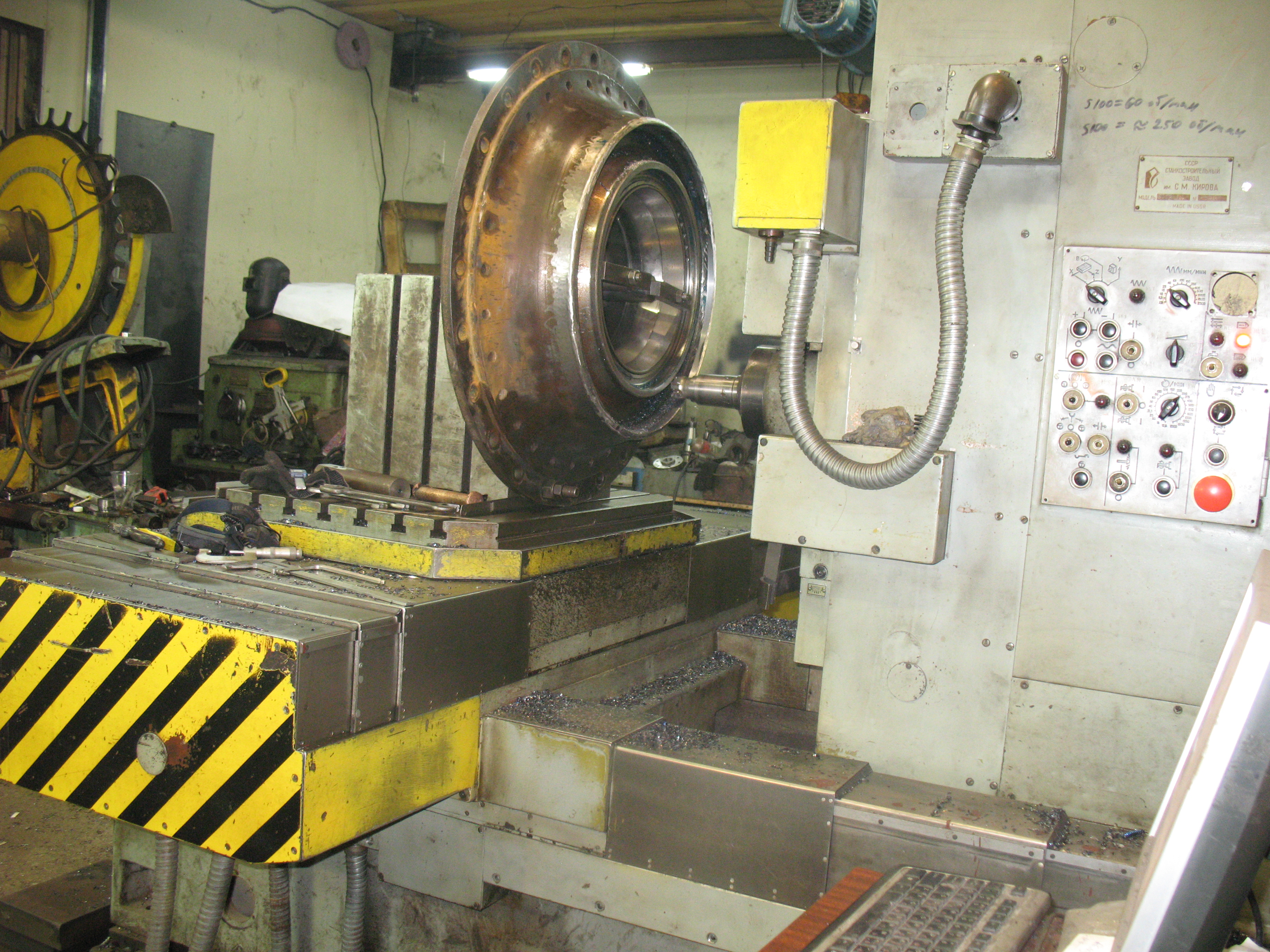

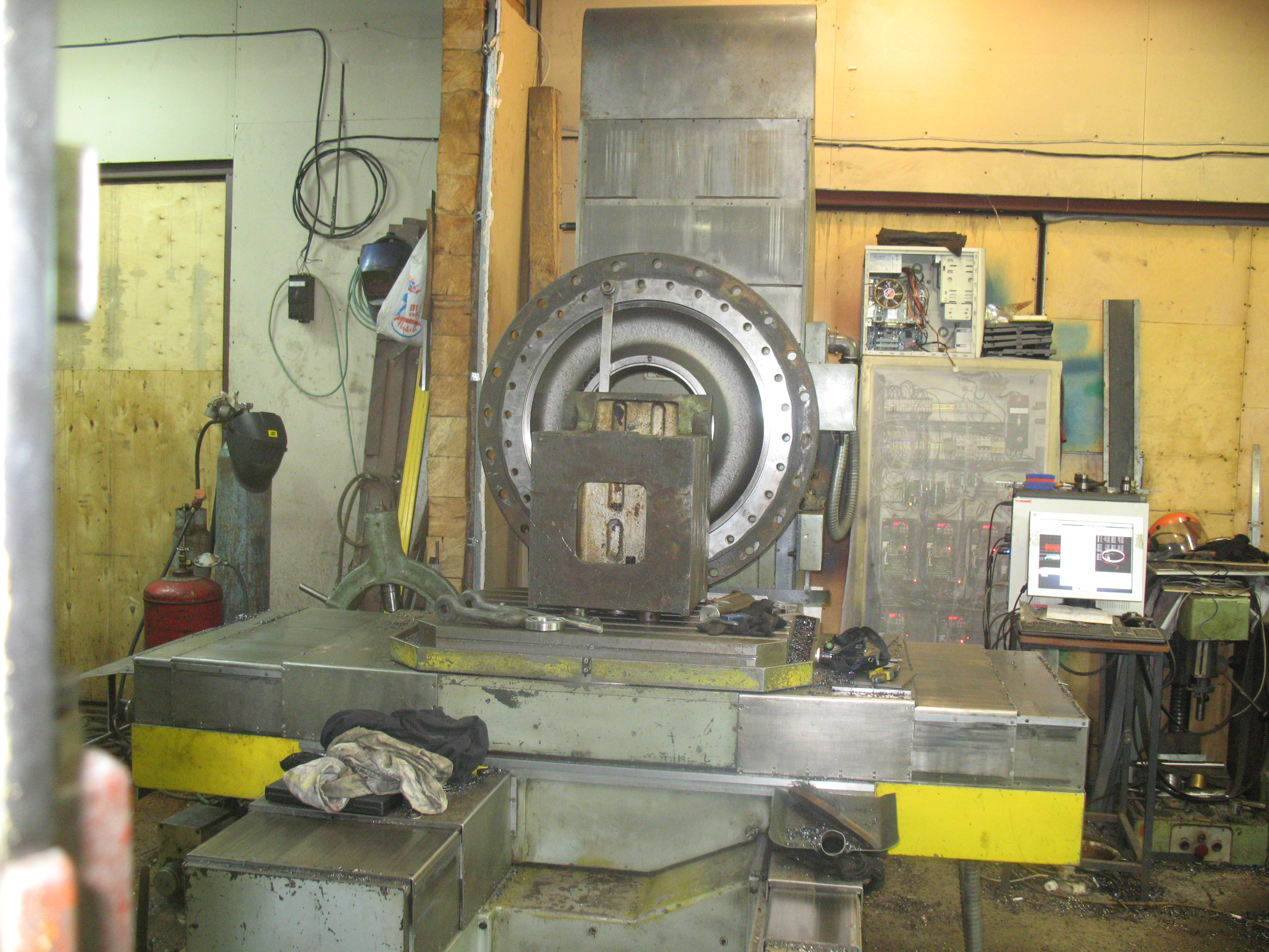

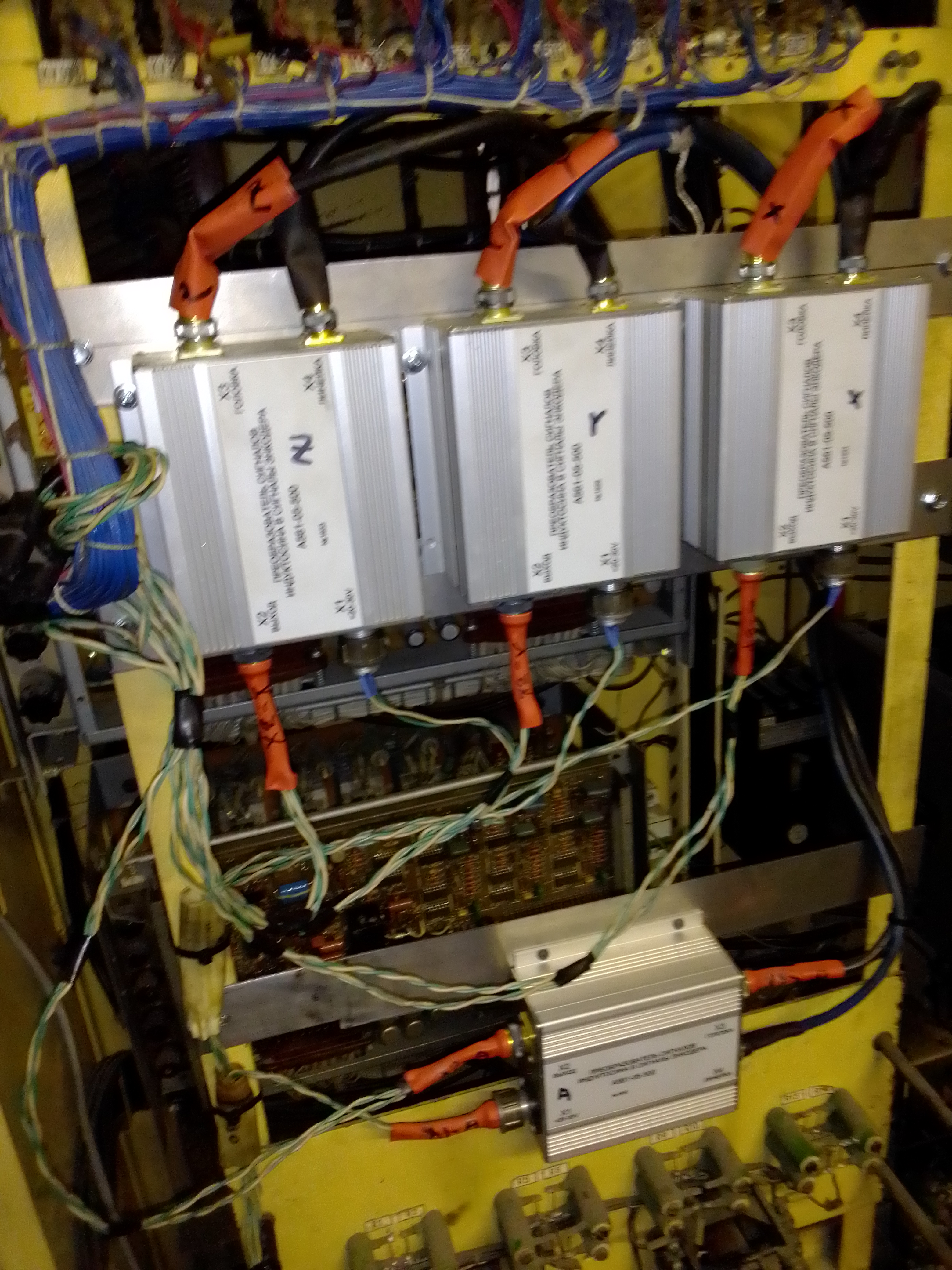

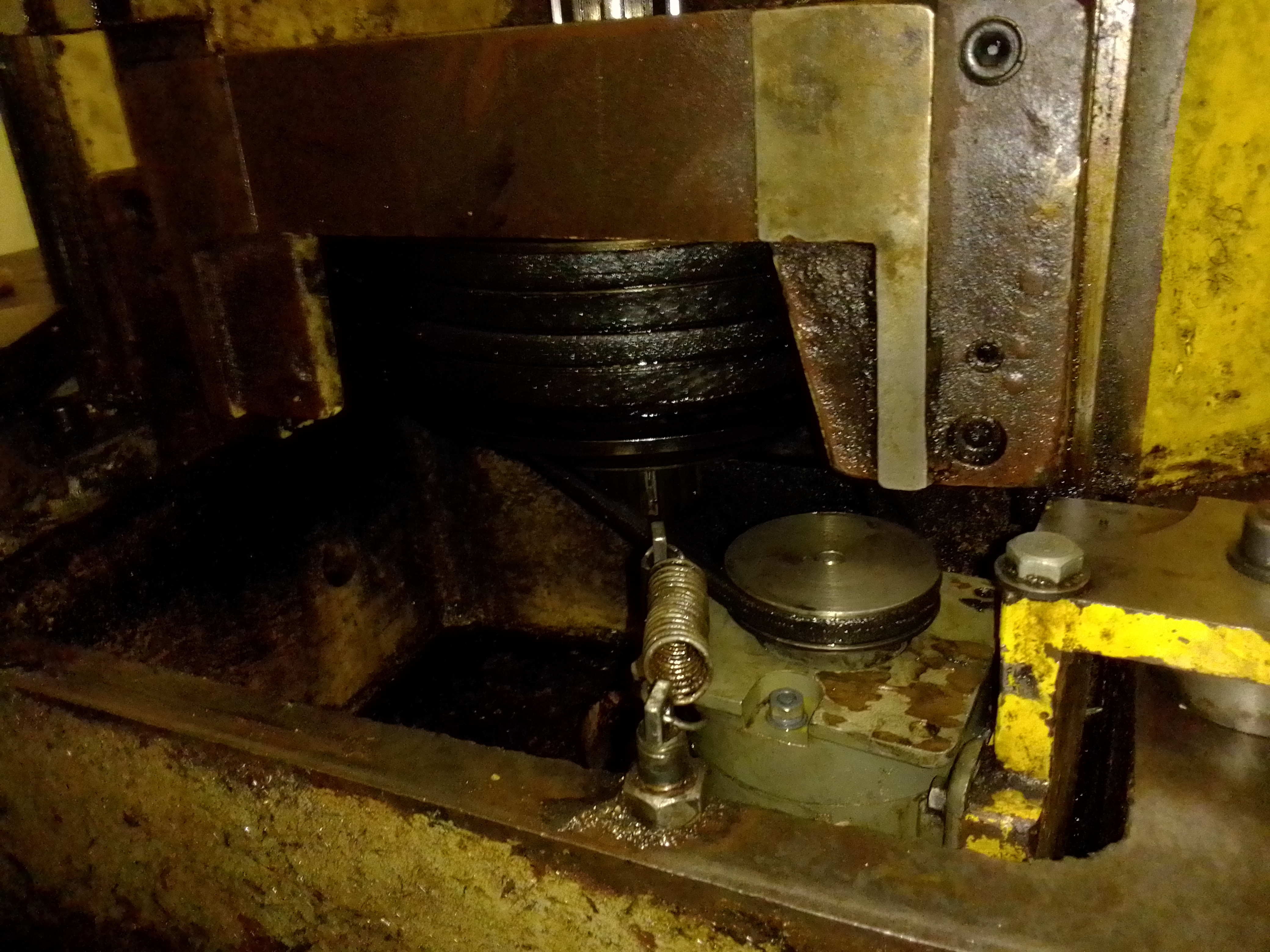

Замена 2с42-65 на linuxcnc, на станке оставили индуктосиновые линейки, к ним новые блоки а561 для преобразования в сигнал энкодера.
Тахо генератор двигателя шпинделя, установлен не на двигателе. (87096 просмотров) <a class='original' href='./download/file.php?id=166625&mode=view' target=_blank>Загрузить оригинал (3.42 МБ)</a>
Блоки преобразователя сигналов индуктосина в сигналы энкодера (87096 просмотров) <a class='original' href='./download/file.php?id=166626&mode=view' target=_blank>Загрузить оригинал (3.33 МБ)</a>

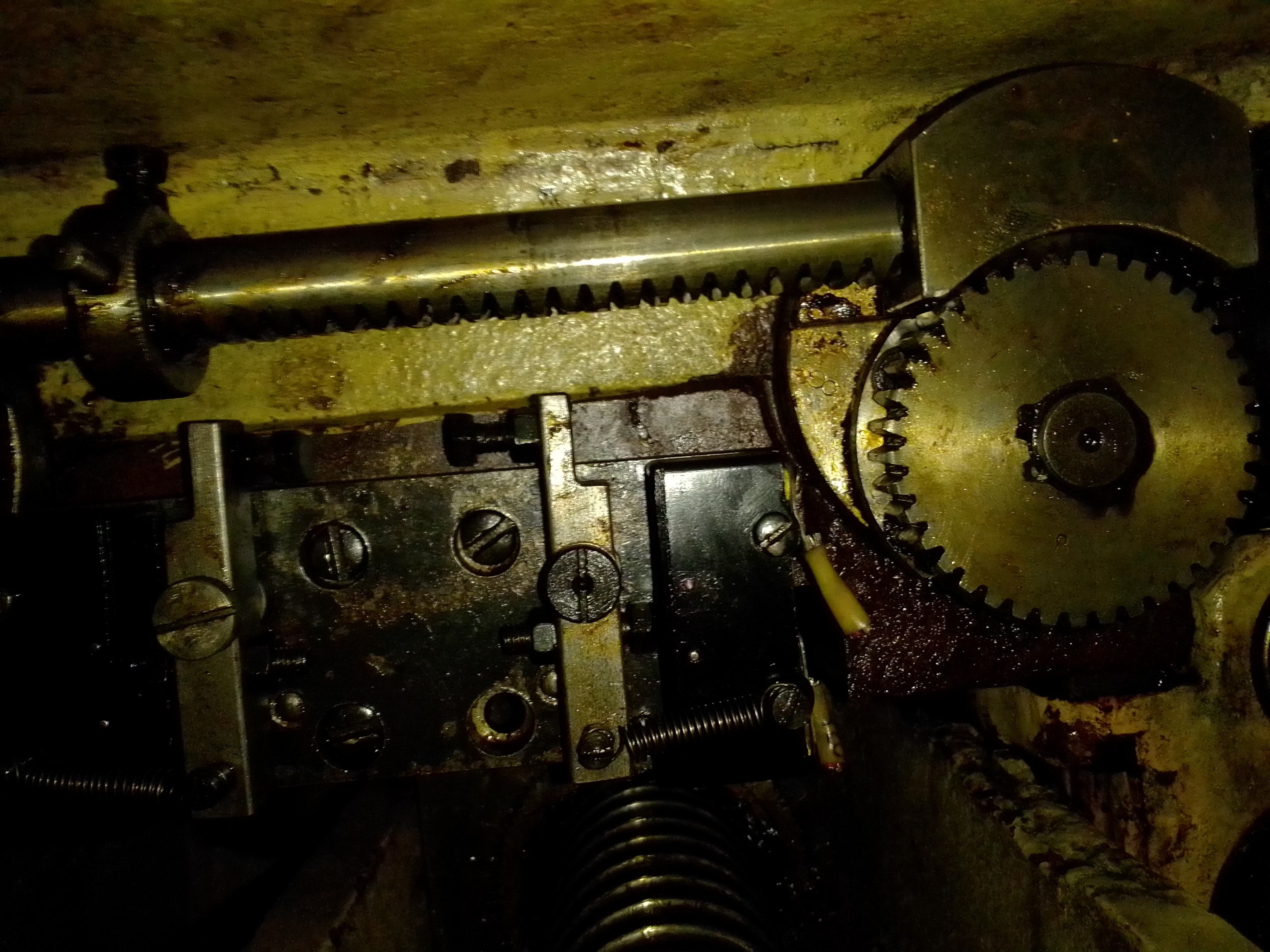

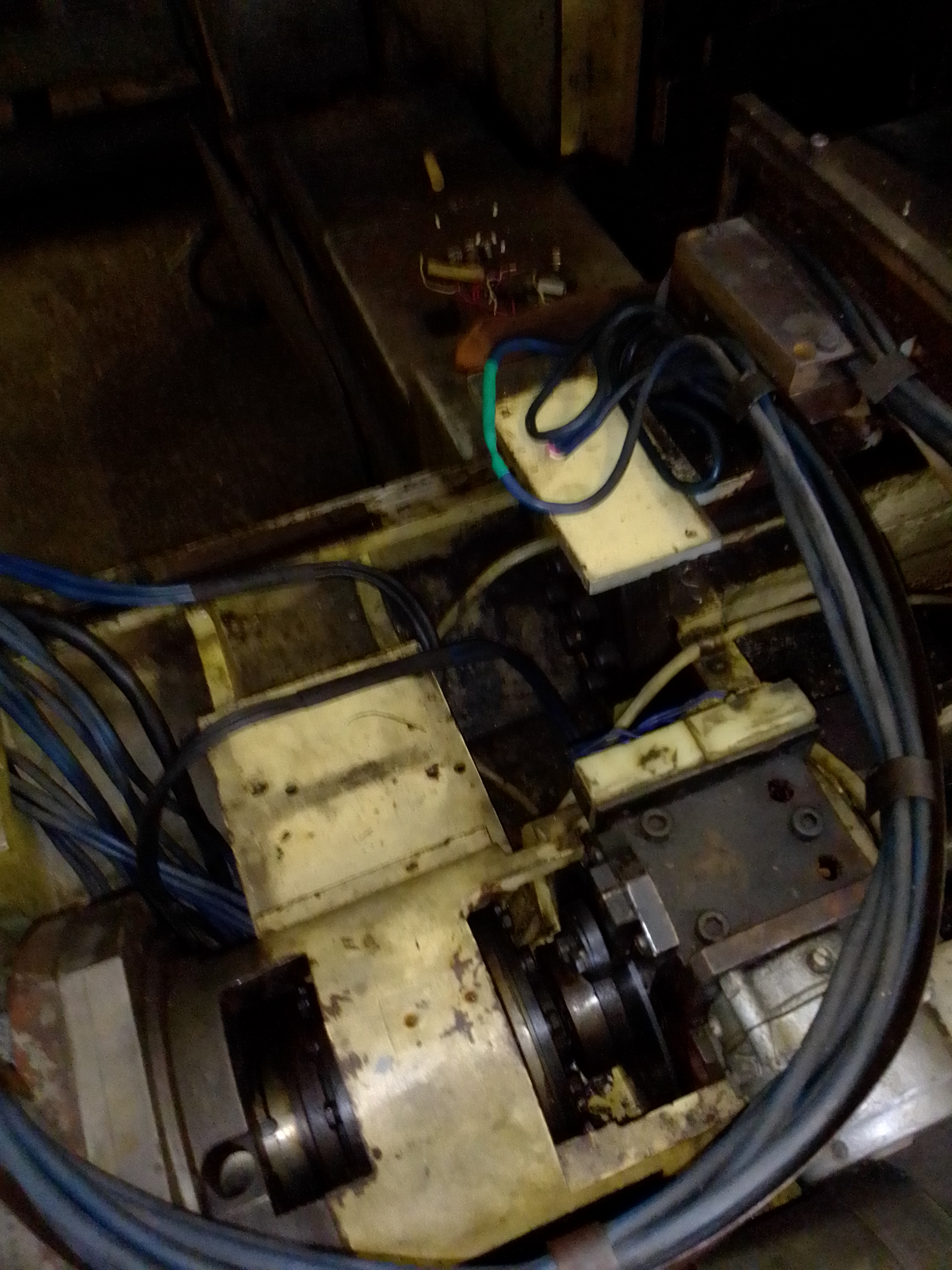

Осевые привода, шпинделя и т.п. (87096 просмотров) <a class='original' href='./download/file.php?id=166627&mode=view' target=_blank>Загрузить оригинал (3.88 МБ)</a>
Индуктосин оси ,Z (87096 просмотров) <a class='original' href='./download/file.php?id=166628&mode=view' target=_blank>Загрузить оригинал (3.67 МБ)</a>
Индуктосин оси ,Z
Тормоз оси (87096 просмотров) <a class='original' href='./download/file.php?id=166629&mode=view' target=_blank>Загрузить оригинал (3.37 МБ)</a>
Тормоз оси

Так конечно удобней, но нужно что то придумать чтоб энкодер ставить. А с индуктосином, все уже есть. Мне попадался такой же станок но с энкодерами на осях на 1250 имп. Ве-165 или что-то такое

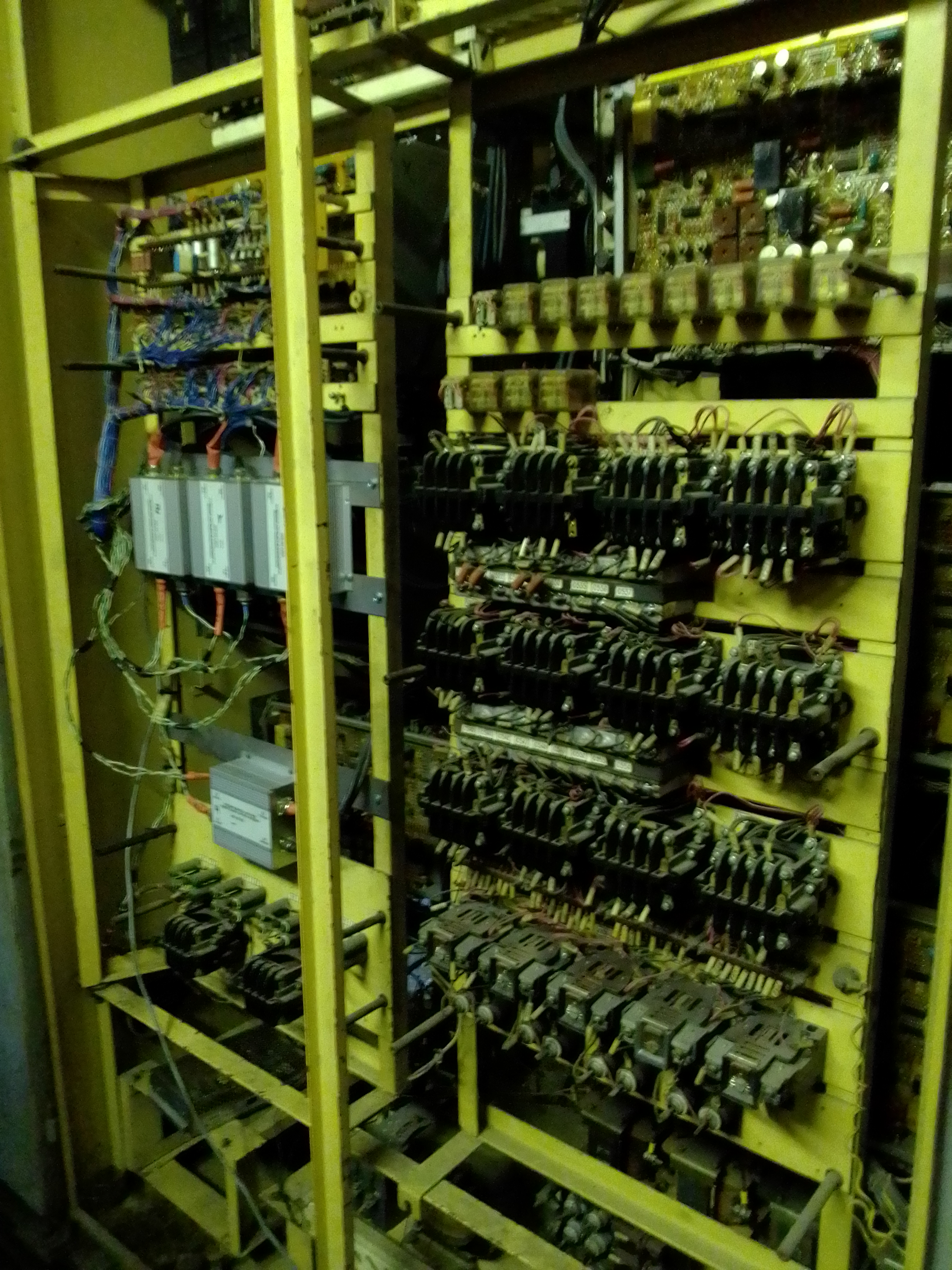

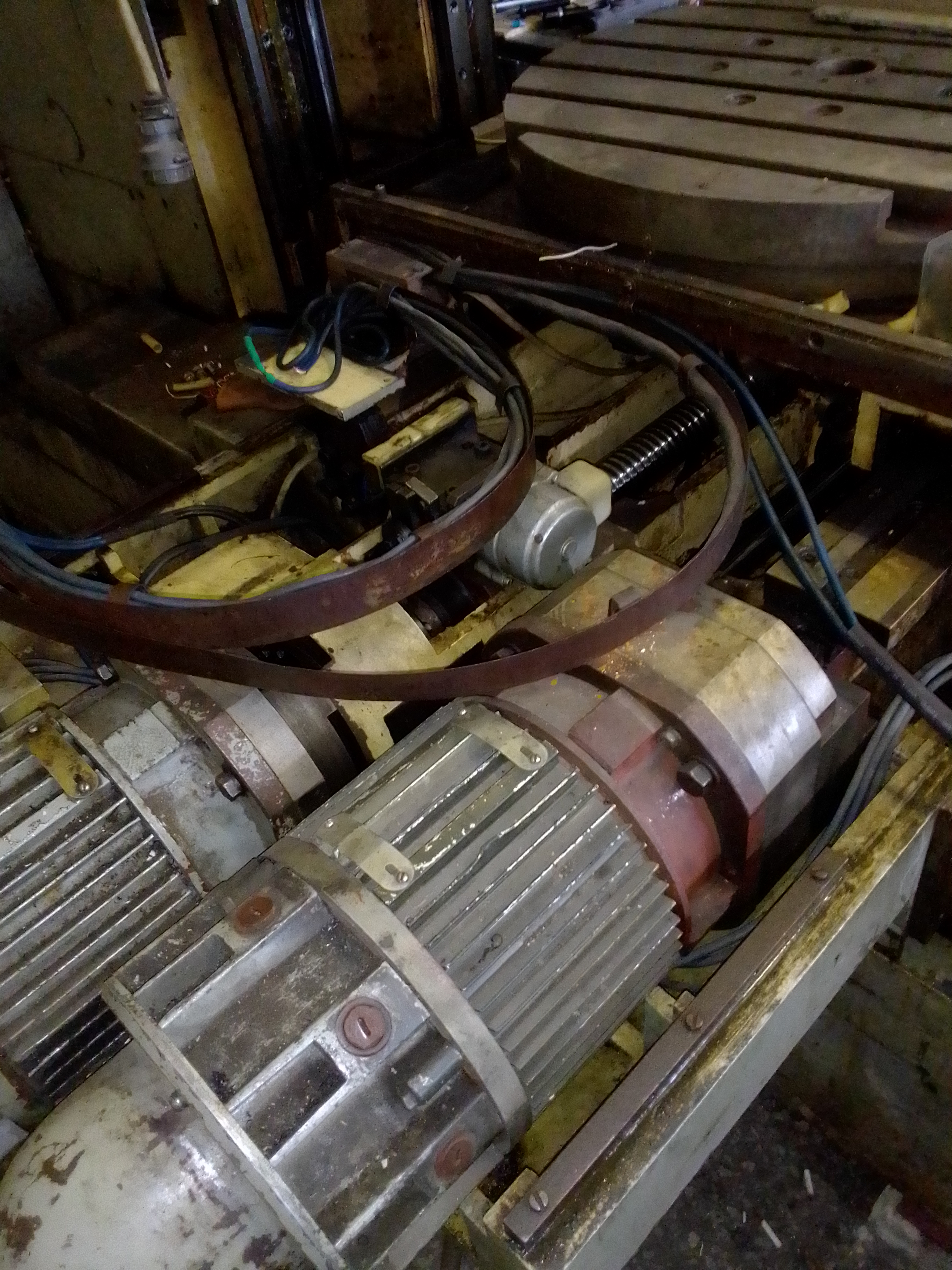

Да все тоже что и было,
Провода с линеек напрямую на новые блоки в шкафу (87007 просмотров) <a class='original' href='./download/file.php?id=166646&mode=view' target=_blank>Загрузить оригинал (3.15 МБ)</a>

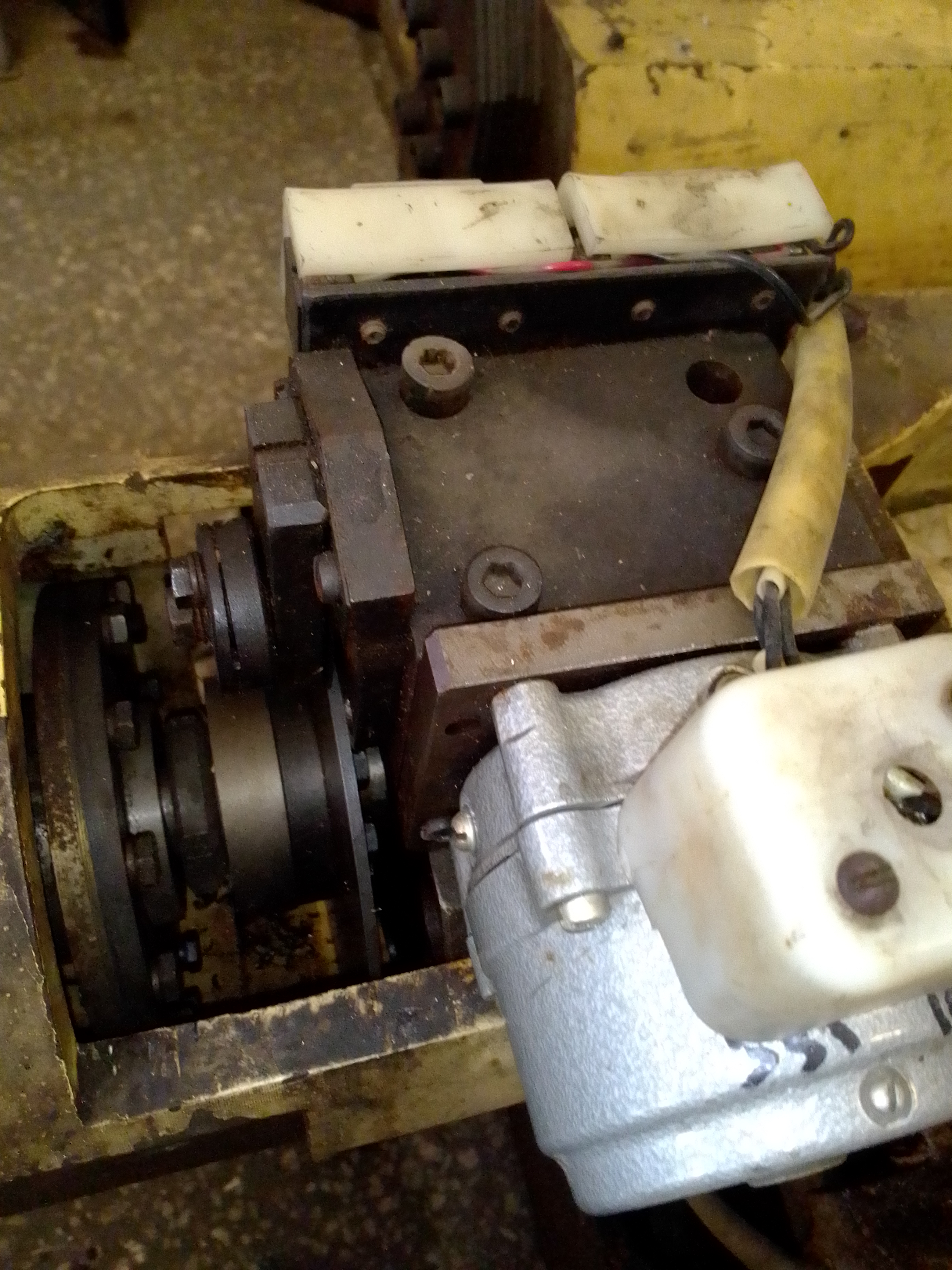

Двигатели оси Х и стола (87007 просмотров) <a class='original' href='./download/file.php?id=166647&mode=view' target=_blank>Загрузить оригинал (3.68 МБ)</a>
Тормоз стола (87007 просмотров) <a class='original' href='./download/file.php?id=166648&mode=view' target=_blank>Загрузить оригинал (3.07 МБ)</a>
Тормоз стола

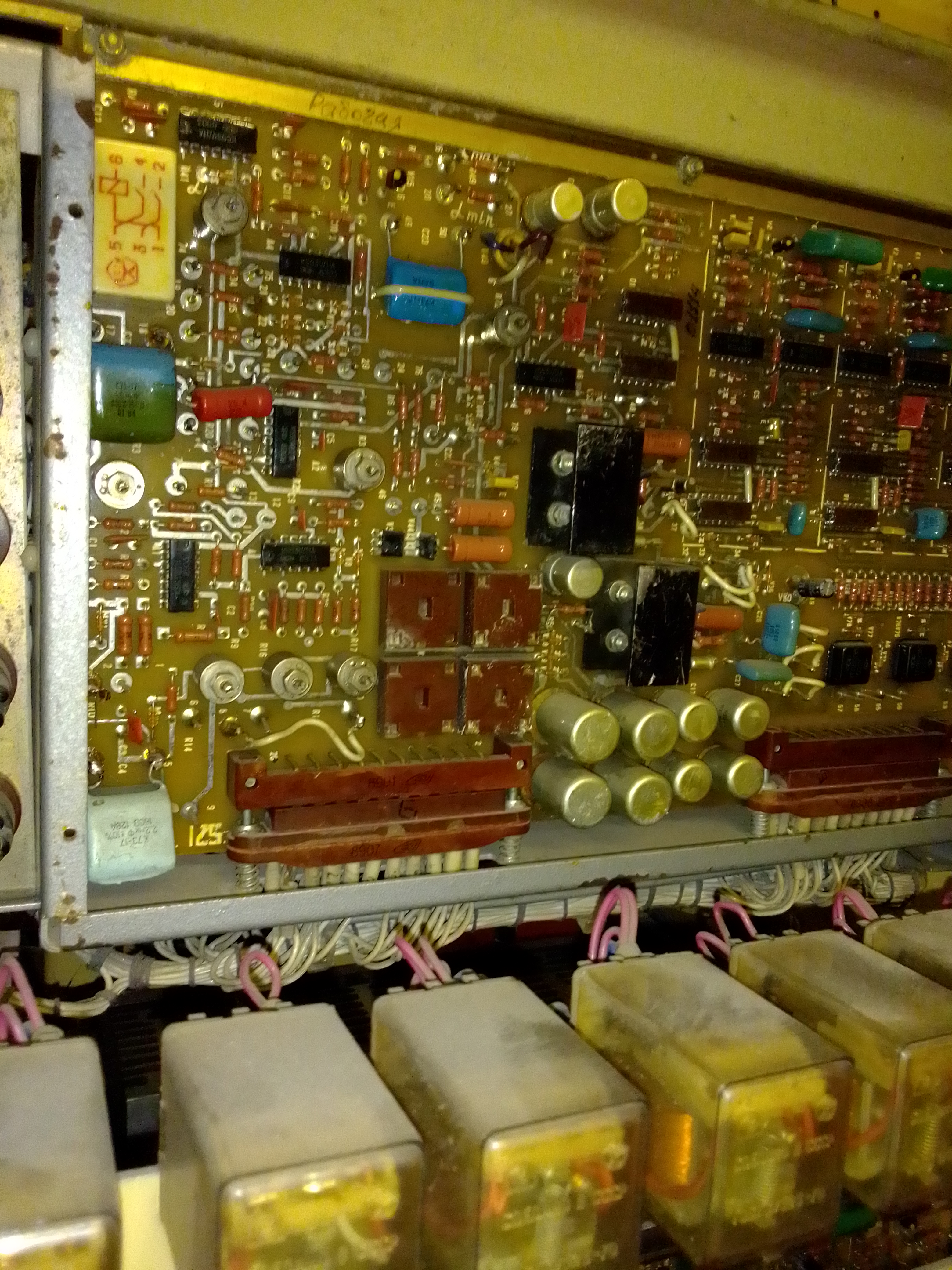

Шкаф, только новые блоки на индуктосины (87007 просмотров) <a class='original' href='./download/file.php?id=166649&mode=view' target=_blank>Загрузить оригинал (3.78 МБ)</a>

Мотор в колонне, станок
1986 года, схема написанно одобренно после 1990, там вентилятор обдува есть, здесь нет. Говорят колону ведёт, да и мотор с возбуждением без обдува, не хорошо. И все залито маслом, Тахо генератор до замены, хоть выкручивай, коллектор шпиндельного двигателя тоже. Ремни разьело маслом. Завтра сфоткаю

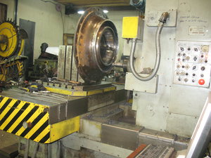

Вам повезло что у Вас в станке стоят линейные индуктосины,есть смысл заморачиваться с преобразованием сигналов
У меня на подобном станке стояли круговые индуктосины с "космической" системой выборки люфта ,решил что оно мне не надо и выбросил их нафиг
теперь стоят оптические линейки
Жаль времени не хватает автосмену прикрутить обратно....
IMG_3222.JPG (86939 просмотров) <a class='original' href='./download/file.php?id=166659&mode=view' target=_blank>Загрузить оригинал (5.09 МБ)</a>
IMG_3223.JPG (86939 просмотров) <a class='original' href='./download/file.php?id=166660&mode=view' target=_blank>Загрузить оригинал (5.15 МБ)</a>

Ещё не дошел до стола, но старая логика,
Сигнал на разжим, он же включает привод
Сигнал на зажим он выключает привод, но по логике работы привода он выключится уже после зажима.
Тут оба сигнала кратковременные
На других осях, сигнал enable, он же разжимает ось, должен быть всегда.

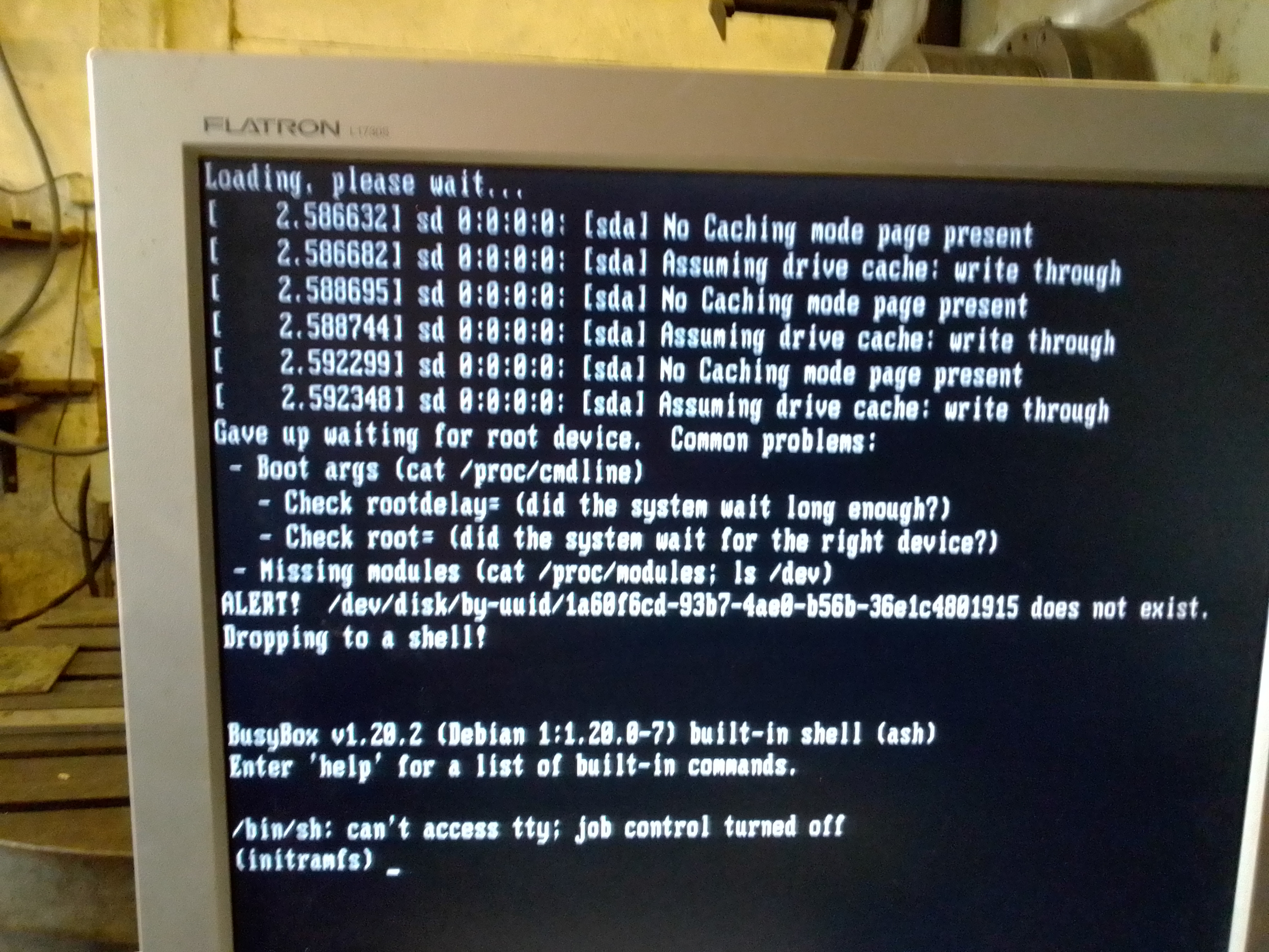

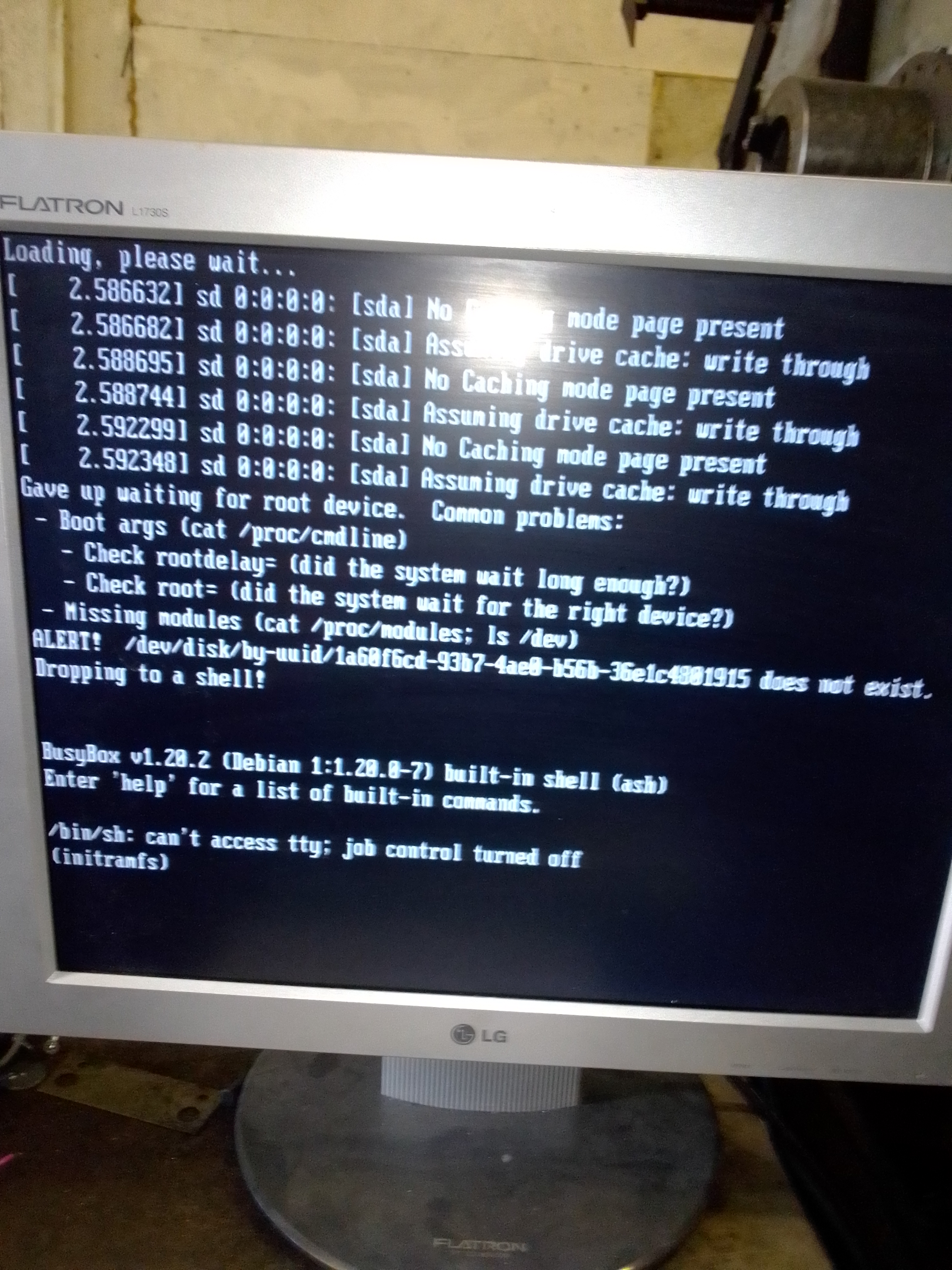

Вопрос не запускается linuxcnc, новая материнка, ставится и при запуске ошибка, может кто сталкивался
IMG_20190724_164556.jpg (86736 просмотров) <a class='original' href='./download/file.php?id=166738&mode=view' target=_blank>Загрузить оригинал (3.65 МБ)</a>
IMG_20190724_164631.jpg (86736 просмотров) <a class='original' href='./download/file.php?id=166739&mode=view' target=_blank>Загрузить оригинал (3.31 МБ)</a>
IMG_20190724_164545.jpg (86722 просмотра) <a class='original' href='./download/file.php?id=166740&mode=view' target=_blank>Загрузить оригинал (3.2 МБ)</a>

Leo_1943, Не может найти загрузочный диск.
с чем уж это связано не знаю, может в биосе что то (уефи выключить), если есть желание можете в гости приехать я в 80км через полосу.

Leo_1943 писал(а):Вопрос не запускается linuxcnc, новая материнка, ставится и при запуске ошибка, может кто сталкивался
Как ставится? Разбивка диска руками?
Скорее всего нужно будет включать UEFI и делать специальный раздел на 100МБ... Ну или выбирай автоматическую разбивку.
