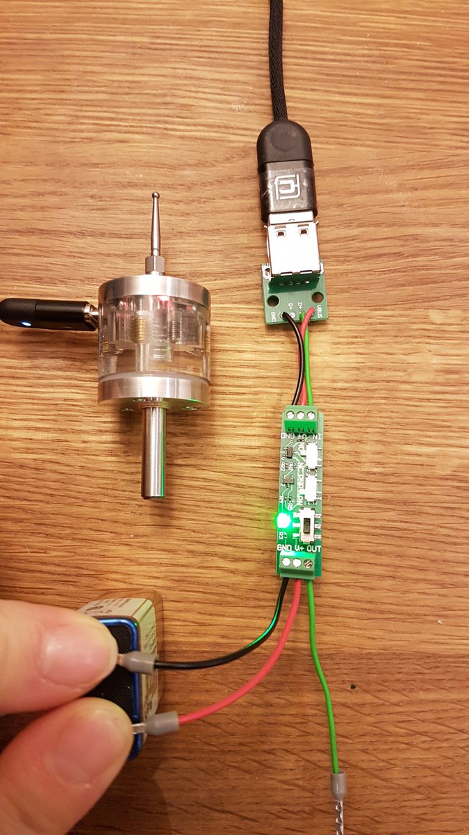

подключил центроискатель вначале дома при помощи батарейки 9V используя переходник (PNP NO) как я понял. Все заработало, центроискатель светился зеленым, при отклонении стилуса загорался красным. На контакте OUT (который ведет на контроллере в клемму PROBE) было 0v и при замыкании отклонении стилуса - подавалось +9V.
У меня еще 2 датчика подсоединены параллельно (высоты инструмента и нуля по Z) которые работают следующим образом:
у меня на контроллере 2 клеммы +12V и PROBE, при замыкании которых на компьютере загорается пин DIGITIZE... и все работает.

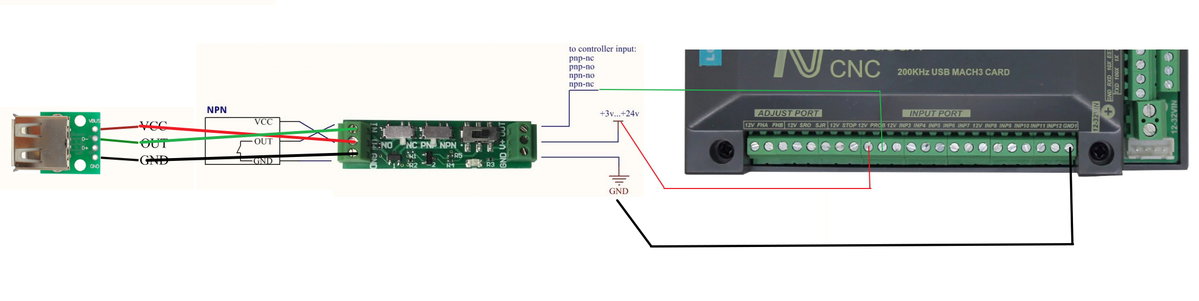

Теперь подключил датчик, контакты не путал..., черный на GND, красный на 12v зеленый на PROBE..., датчик-переходник светится, кабель магнитный светится, и у центроискателя светится только маленький красный огонек, а на нажатие стилуса более не реагирует.
2019_06_01 00-07.jpg (3465 просмотров) <a class='original' href='./download/file.php?id=166613&mode=view' target=_blank>Загрузить оригинал (39.83 КБ)</a>
Снял центроискатель, подключил дома с помощью батарейки, более не работает как ранее, зеленым не светится, а горит красный огонек... нa нажатия не реагирует...
20190531_224815-2.jpg (3465 просмотров) <a class='original' href='./download/file.php?id=166612&mode=view' target=_blank>Загрузить оригинал (174.21 КБ)</a>

Hugo писал(а): У вас написано про разные версии датчиков я подумал может быть мне попался старой версии который держит только 4 Вольта... Проверьте, правильное ли у меня подключение...
У Вас PR v.4.6, питание до 24в. Это подключение правильное. Центроискатель выглядит перегоревшим.Учитывая, что вход датчика имеет определенную защиту от перенапряжения и переполюсовки, мы полагаем, что неисправность скорее всего возникла по вине производителя . Точнее сможем сказать после анализа неисправности.
Отправил обратно центроискатель, так как производитель сказал, что подключение правильное.
Получил взамен новый центроискатель, подключил также, запитал к плате - все заработало - горит зеленым, при нажатии на стилус - загорается красным. ВСЕ ОК - подумал я...
Отсоеденил кабель, вставил центроискатель в шпиндель, подключил кабель - и на тебе, такой же результат, как и с первым центроискателем! горит красным, греется. На нажатия - не реагирует. В MACH3 digitize активно, даже если отсоединить кабель от ЦИ. Горит до тех пор, пока плату переходник не выключишь микро выключателем.
Картина такая:
20190721_200407.jpg (3465 просмотров) <a class='original' href='./download/file.php?id=166614&mode=view' target=_blank>Загрузить оригинал (137.48 КБ)</a>
Датчики высоты инструмента и датчик привязки по Z - по прежнему работают идеально.
Много букв, и может читающим не совсем понятно, но я не знаю, в чем проблема.
Может ихний переходник как-то глючит?
https://vers.by/ru/accessories/23-converter.html
