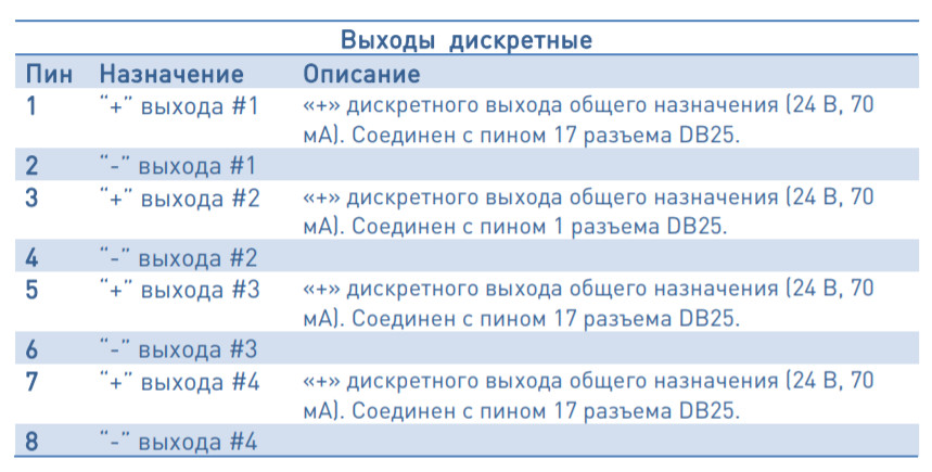

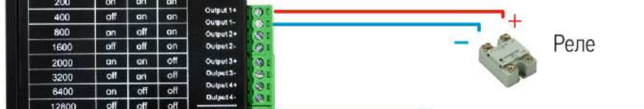

Кто знает куда на драйвере Leadshine MX3660 подключить реле?

Skeyl писал(а):Кто знает куда на драйвере Leadshine MX3660 подключить реле?
На Output wave

Skeyl писал(а):куда?
При подключении обычной релюшки не забываем ставить диод в обратной полярности параллельно катушке.
Интересно, а нафига три выхода подключены к одному пину 17?
