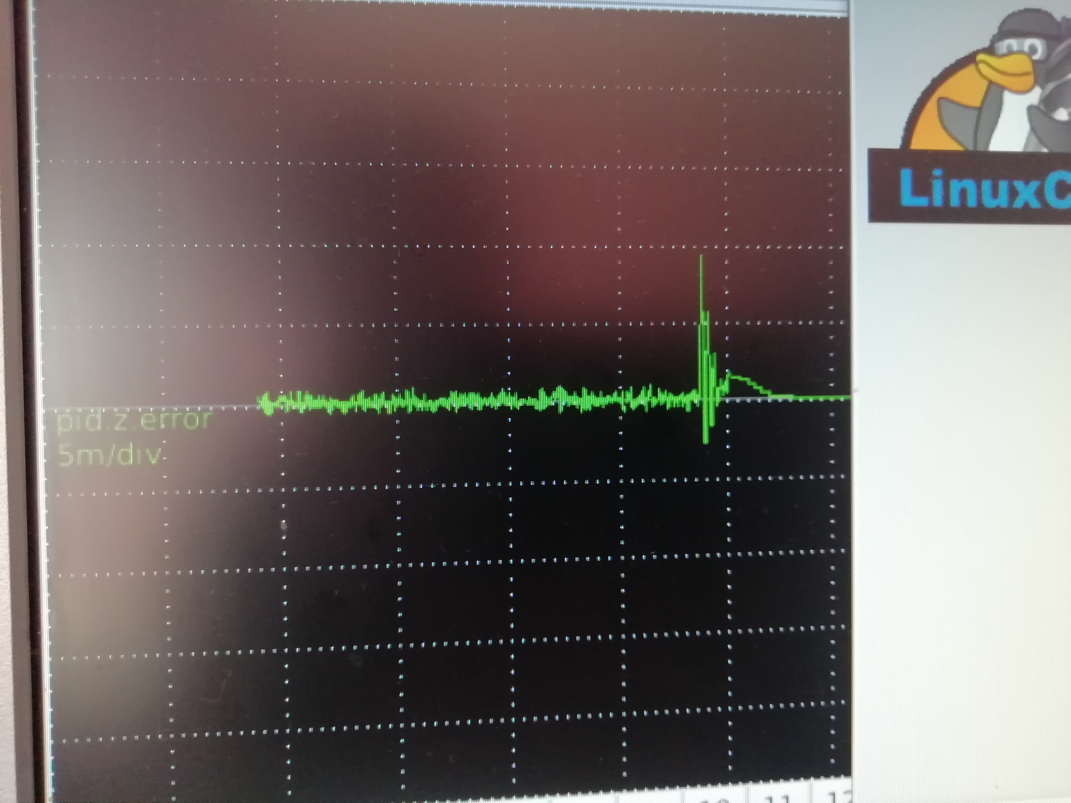

Настраивали сегодня станок Mikron WF31 под управлением Linux CNC + MESA 6i25+7i77+7i74+7i84 с моими интерполяторами.
Интерполяторы сконфигурированы на разрешение 4000 имп/мм. Линейки Heidenhain ls-404 с апертурной решеткой 20мкм.
Отлично себя зарекомендовали.
Максимальная ошибка рассогласования около 1 сотки по X и Y, и 2 сотки по Z на скоростях 6000 мм/мин.
Возвращение в ноль по индикатору 2-3 мкм.
