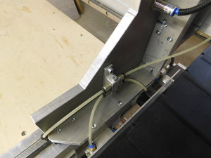

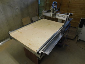

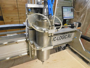

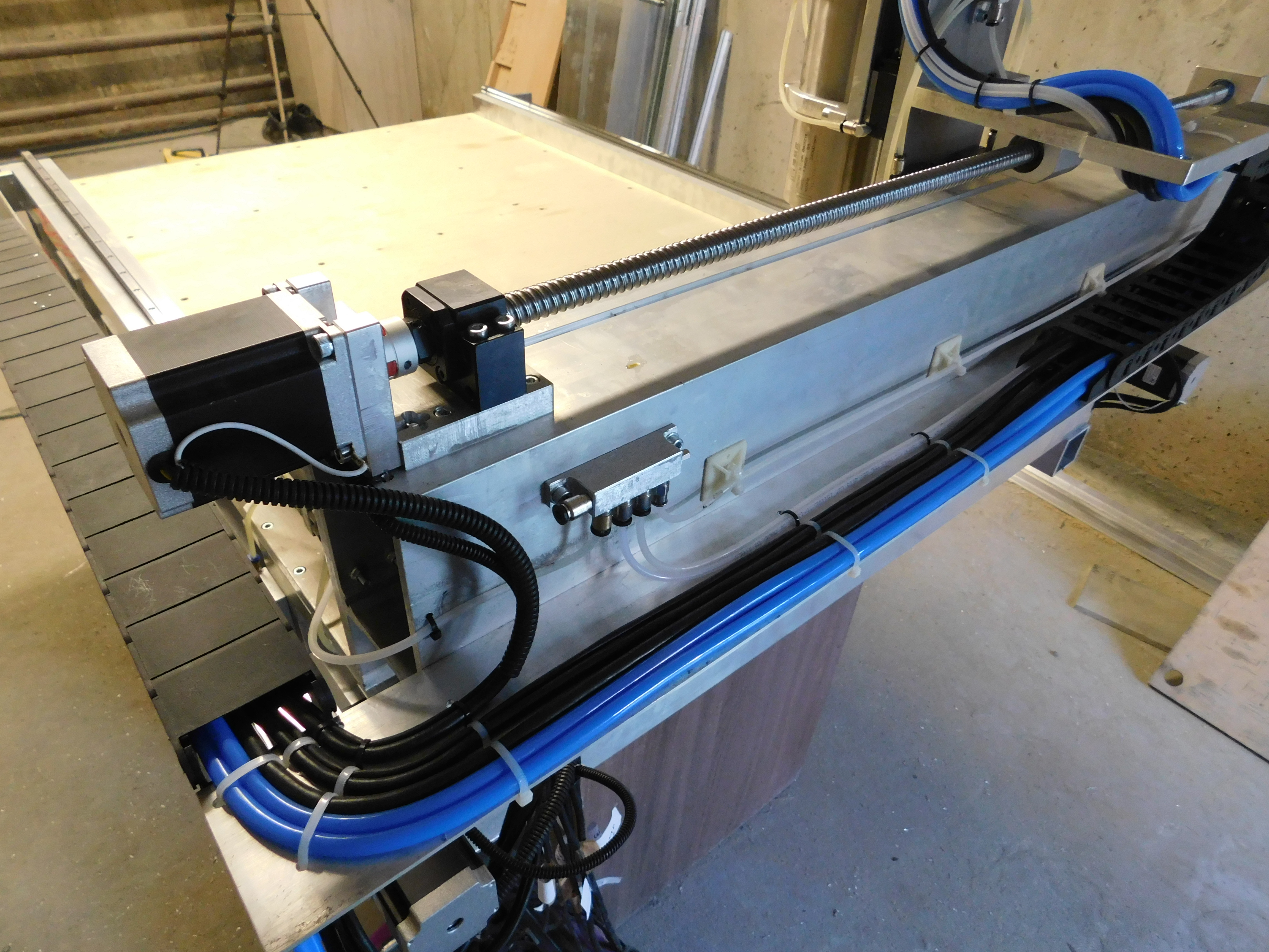

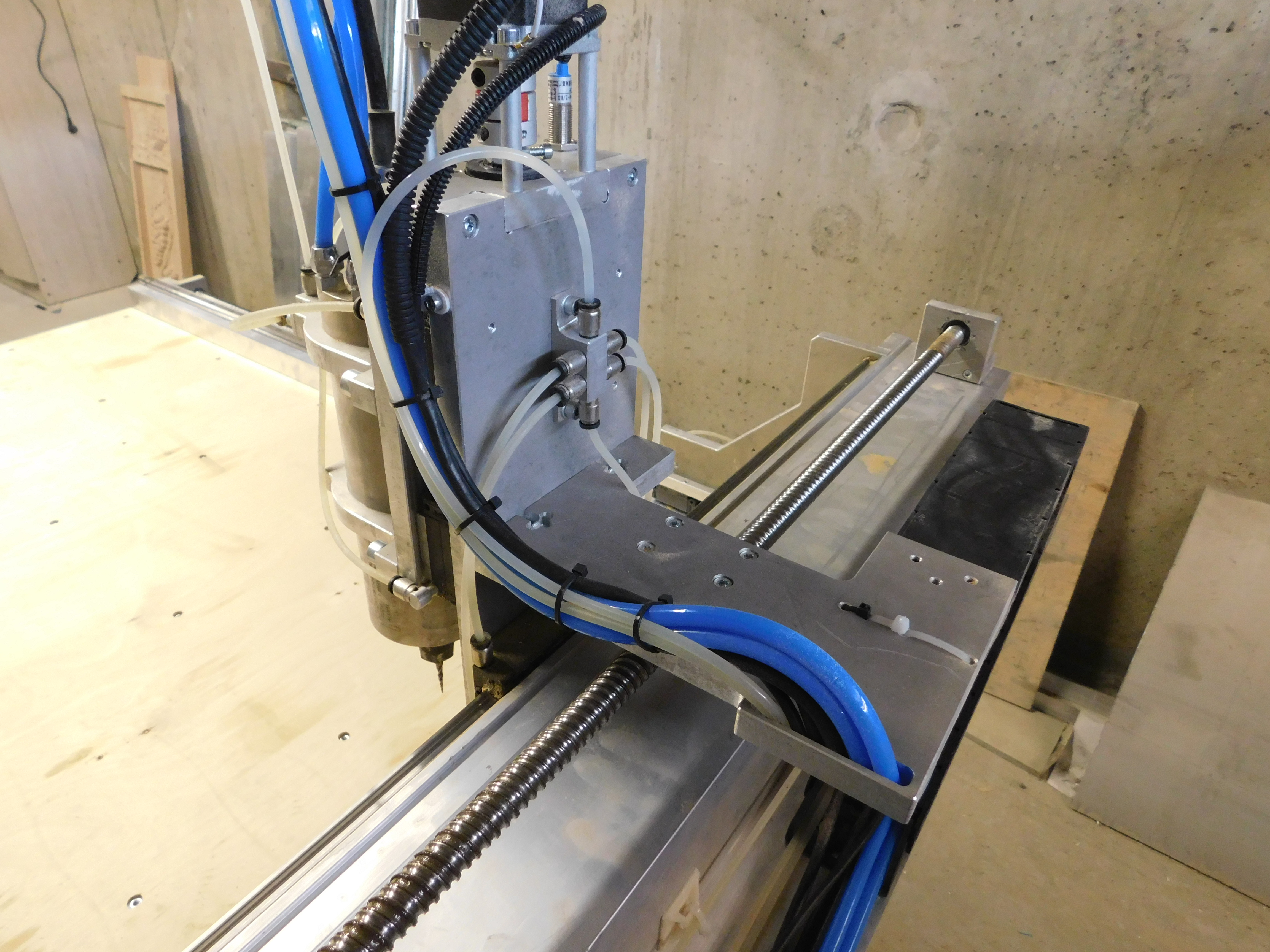

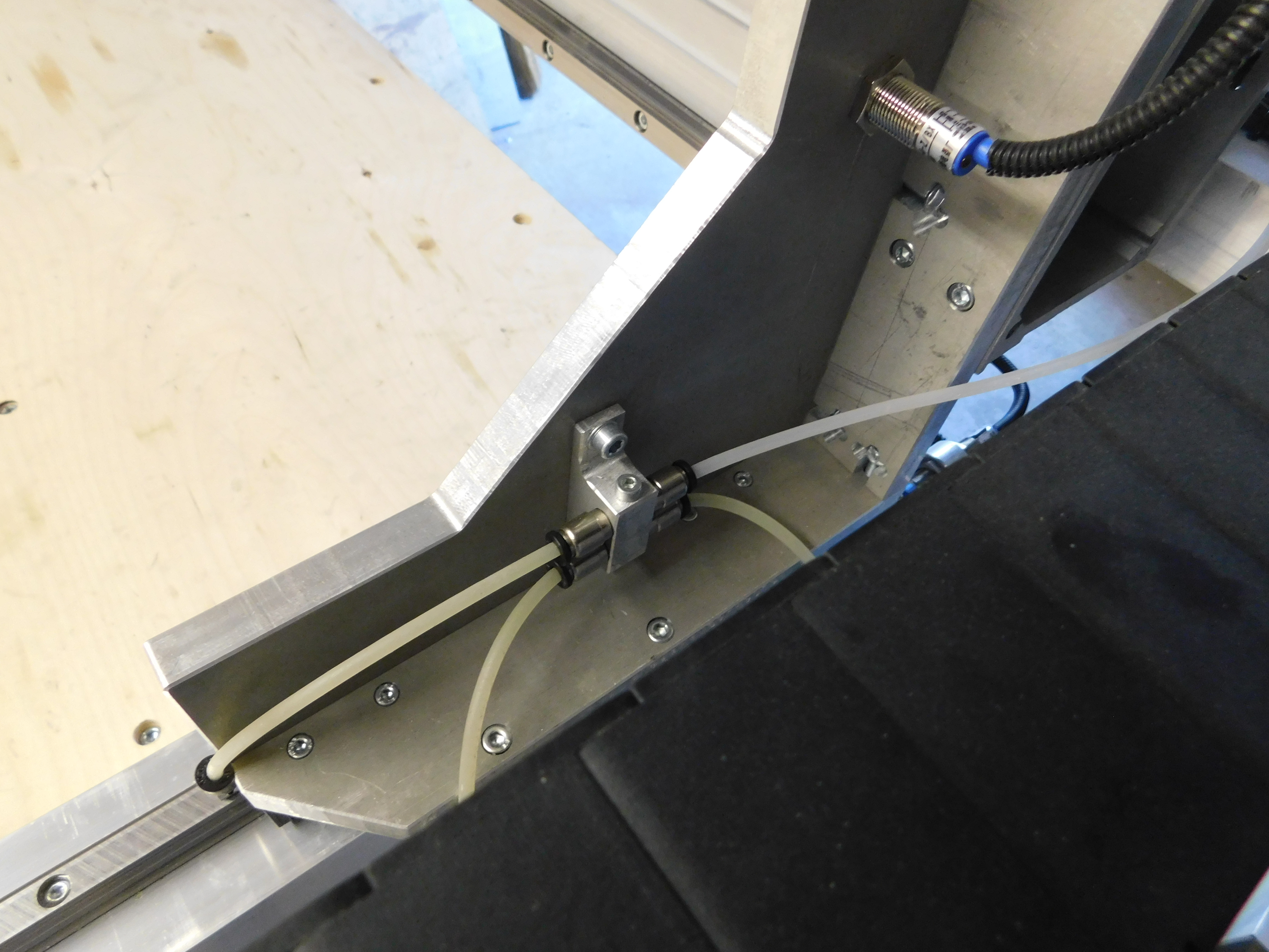

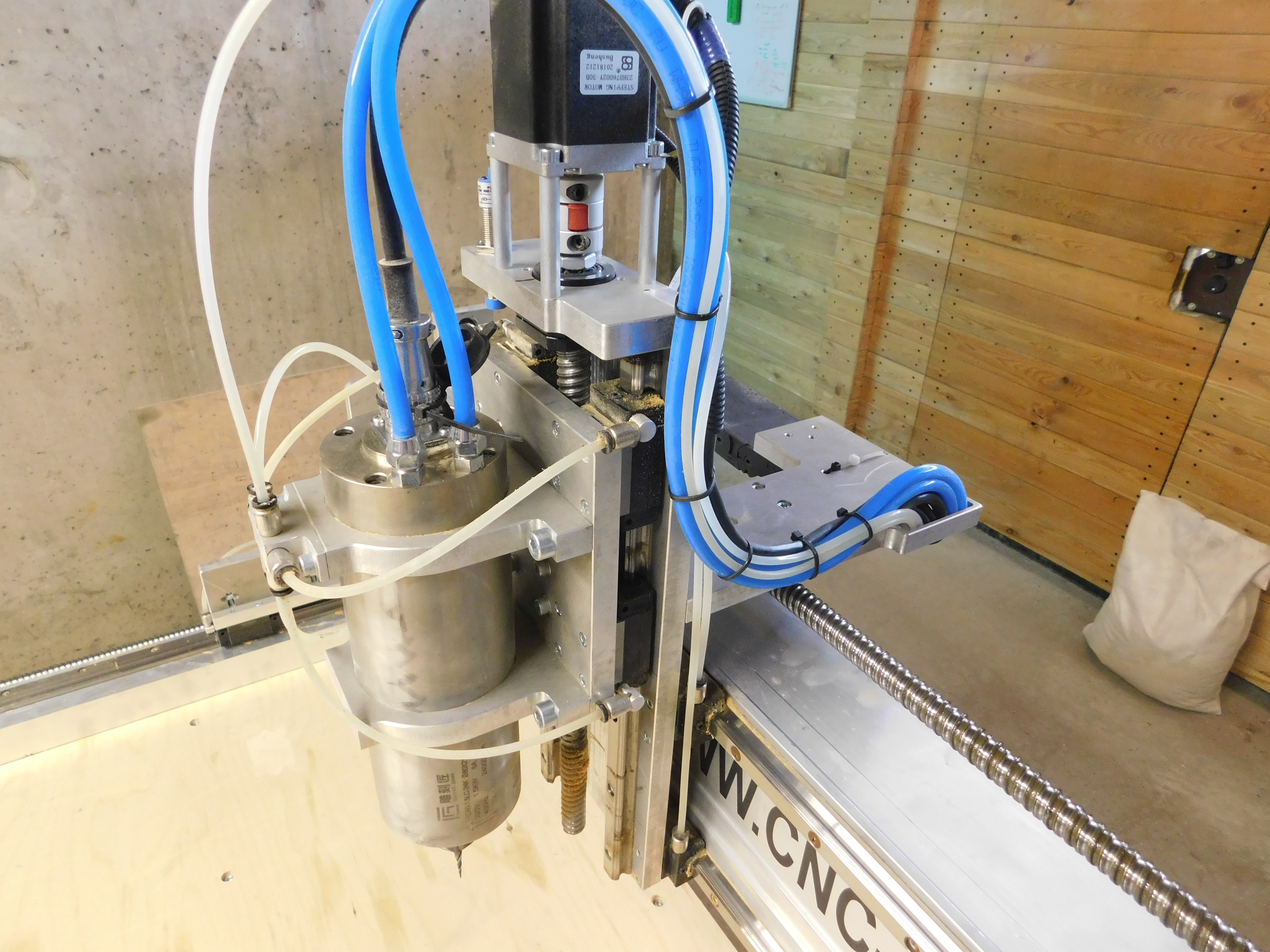

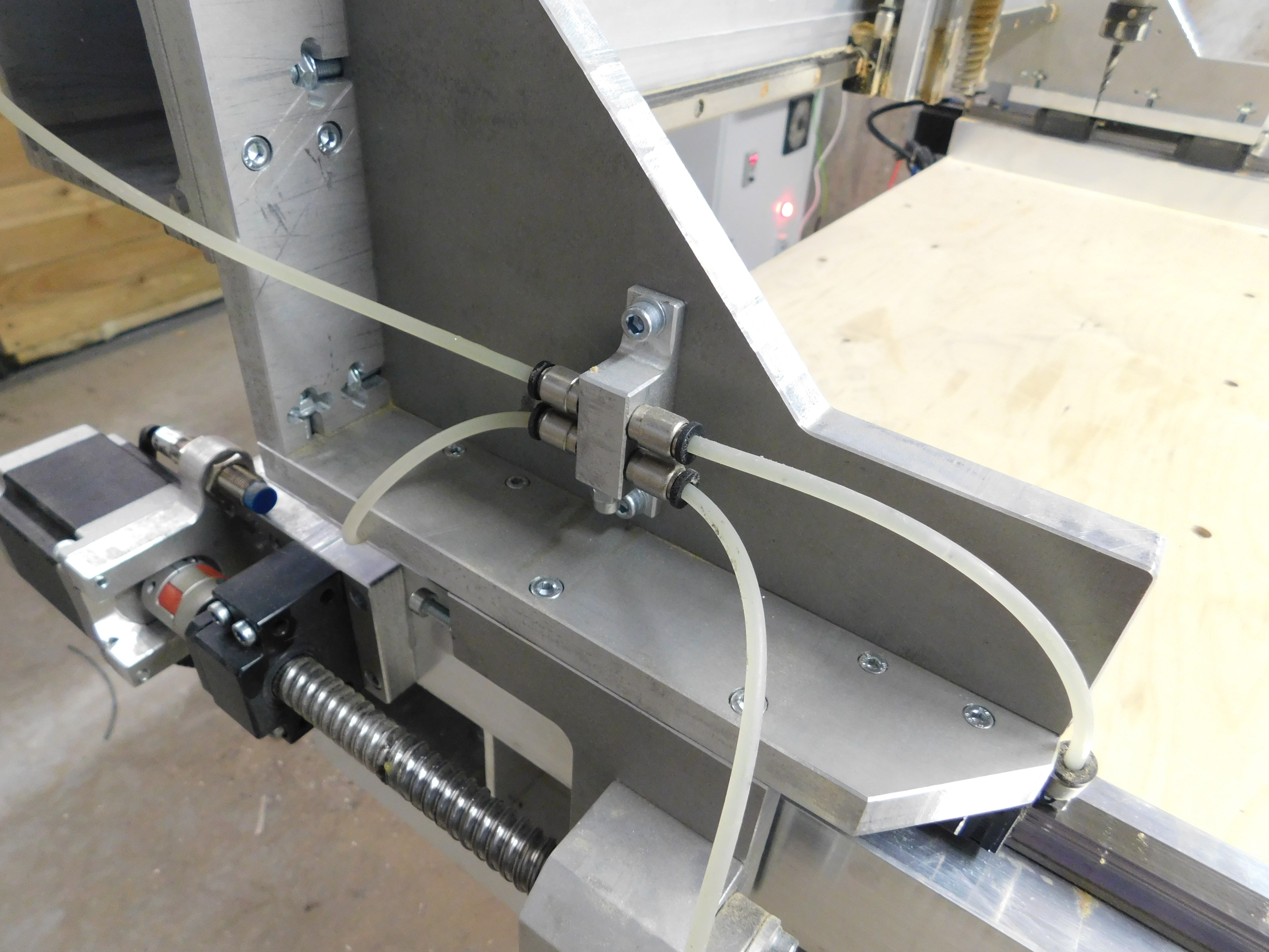

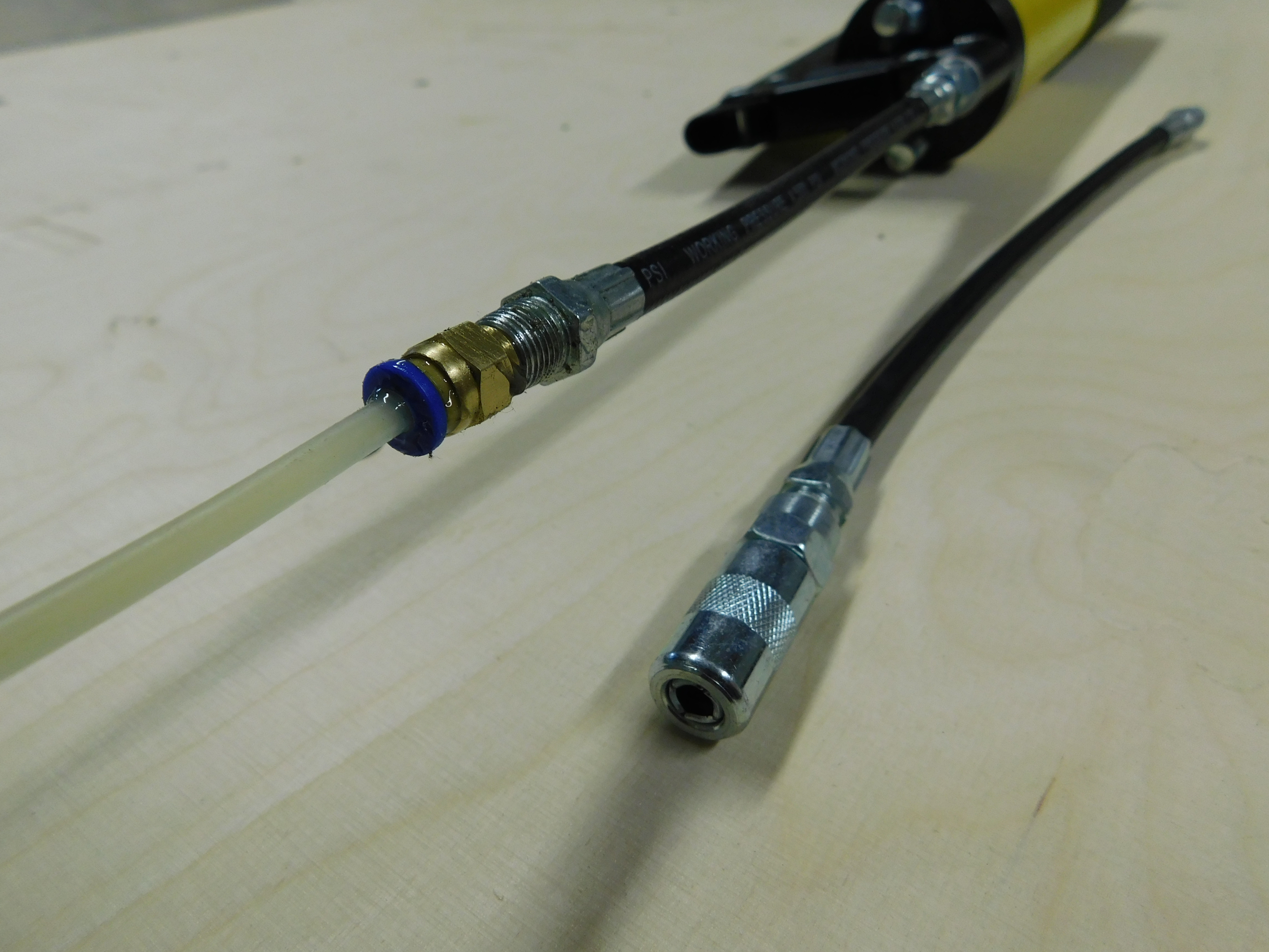

Удалось таки на один из станков красиво(по моему мнению) смонтировать систему централизованной смазки. Щел к этому почти пол года.
Немного доработал конструктив шприца, чтобы отказаться от лепесткового зажима(из него смазка повсюду лезет). Единственное, что пока не совсем хорошо: смазка доходит до узлов с непостоянной скоростью. Но это, я думаю решаемо, если установить коллектор с регулировкой расходов. Да и к тому же к каждому узлу (их 4шт) сейчас подходит трубка от центрального коллектора, можно её отсоединить и шприцевать прямо туда. Вводы в каретки пришлось делать самодельные,тк с резьбой М4 и с наклоном 90гр не нашлось.

Re: Бюджетный станок 1100*680 по алюминию
Почему звук реза только при движении в одну сторону, а в противоположную его нет? Люфт на оси Х? (не я конечно понимаю что попутный и встречный рез будут отличаться по звуку, но не настолько же)
Сообщение CNC-Logic »
ШВП передачи которые поступают мне от поставщика, однозначно имеют люфт. Точной его величины я не скажу, тк не мерил. Могу померить на своём станке, интереса ради. Но сейчас, на вскидку, могу сказать что он в несколько соток (может сотки 2, еще раз: точные данные только после проверки прибором). Люфт в опорах ШВП винта убираю прокладочным кольцом, это есть где то в теме.
Меня эта разность звуков особо не тревожит, главное чтоб изделие на выходе радовало.

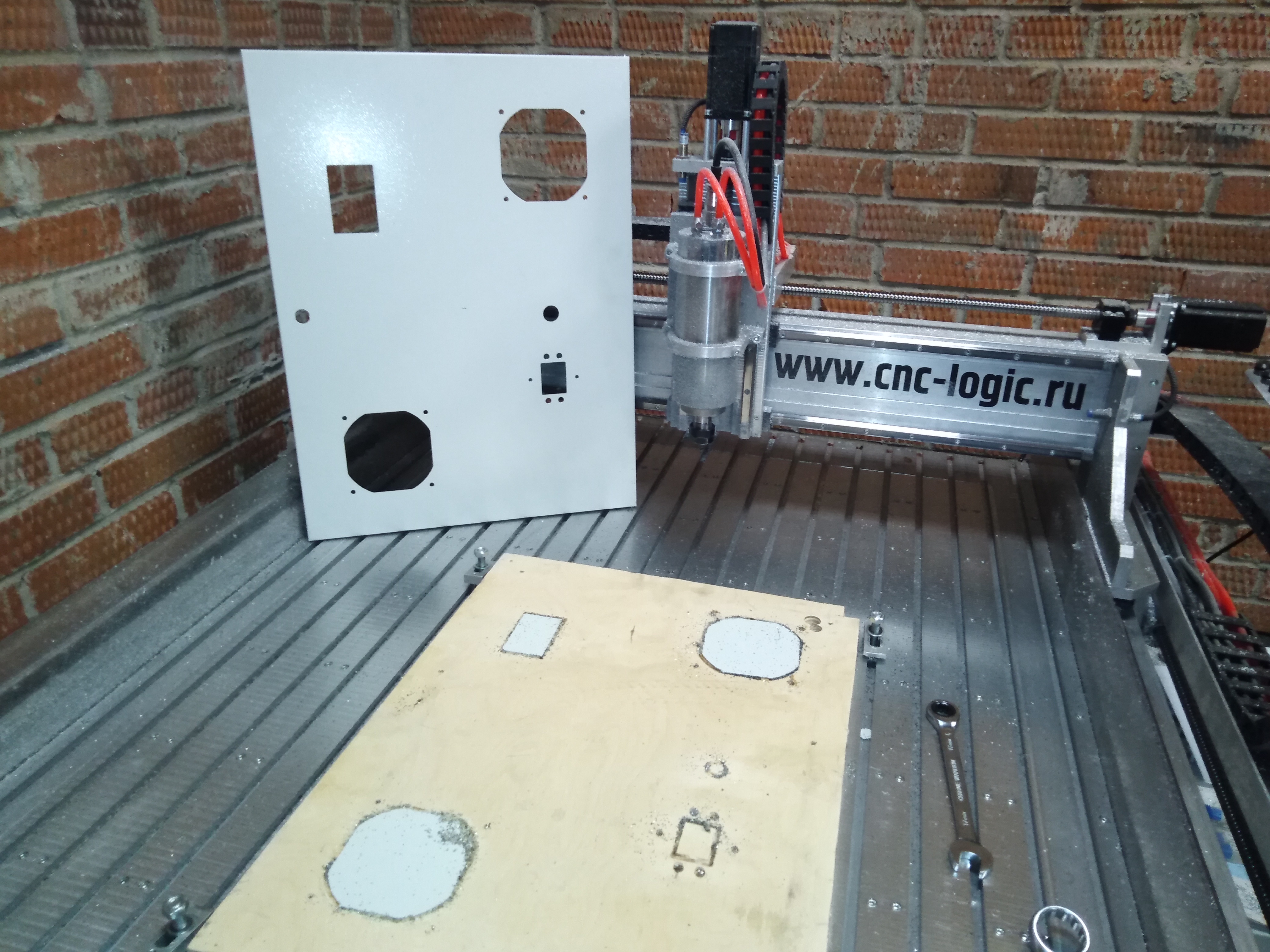

"Приучил" свой станок фрезеровать отверстия в крышках блоков управления. Видео снимать не стал. Приходится прыгать вокруг станка с большим ключом, прижимая им крышку к подложке. Иначе вибрации аццкие! Перед фрезеровкой делал засверливания в местах врезания фрезой, дабы фрезе облегчить жизнь. Это все конечно не есть хорошо, но всяко лучше чем болгаркой или бормашинкой. На всё про все уходит минут 10.
плазму купи себе и по шаблону вырезай. или вообще как Макс, заказывай сразу на гибке металла шкаф со всеми нужными отверстиями, по цене одно на одно
sima8520 писал(а):плазму купи себе и по шаблону вырезай
не годится. дорого. и нужно не так уж часто
sima8520 писал(а):или вообще как Макс, заказывай сразу на гибке металла шкаф со всеми нужными отверстиями, по цене одно на одно
Иногда нужно быстро. А у нас сроки ожидания от 2 недель. Цена совсем не факт что будет приемлема.

Есть такая приспособа у меня. Стальная стружка залетает под неё, клинит шарики и начинает царапать крышку. Пробовал с ней работать.
Сделай самодельную с резиновыми шариками (:
sima8520 писал(а):плазму купи себе и по шаблону вырезай.
Плазма всю краску сожжёт.

CNC-Logic писал(а): Приходится прыгать вокруг станка с большим ключом, прижимая им крышку к подложке. Иначе вибрации аццкие!
Есть прозрачная самоклеющаяся пленка по типу той что клеится на листы оргстекла для защиты от царапин.Снимается она не оставляя следов клея и вроде как обзывается монтажной пленкой.
Можно наклеить ее на дверку,саму дверку приклеить к столу на двухсторонний скотч.Это будет держать середину детали,а края удержат прижимы.

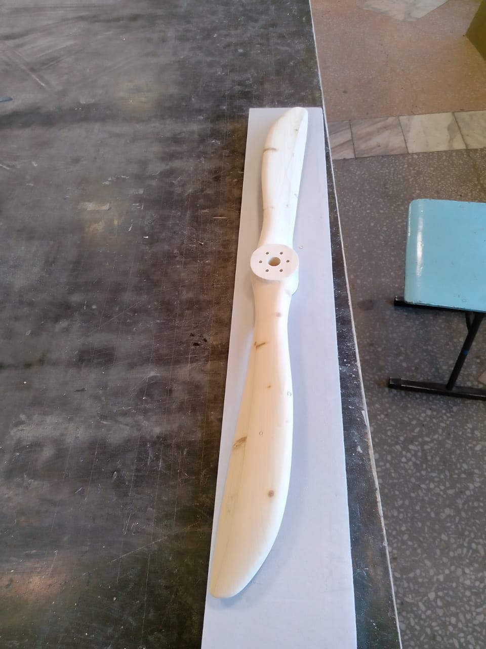

Собираю от заказчиков готовых станков фото изделий:
На данном фото в кадре к сожалению нет станка, но есть такой вот пропеллер. Он делался на станке с ШВП передачами, Формат 150-48РП.
пропеллер.jpg (5385 просмотров) <a class='original' href='./download/file.php?id=173803&mode=view' target=_blank>Загрузить оригинал (106.61 КБ)</a>
