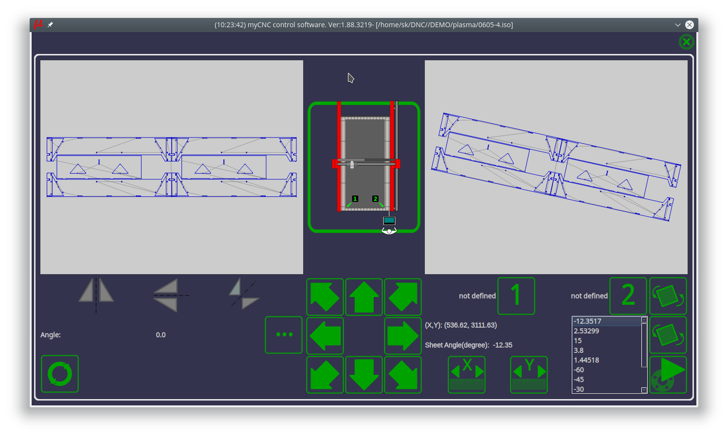

Если Вам не предложат решения, то можно посмотреть в сторону другого ЧПУ

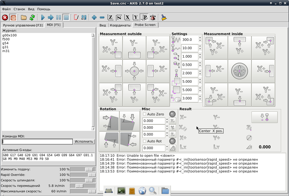

В probescreen от Verser для LinuxCNC есть возможность поворачивать систему координат.

Вопрос игнорировали почти сутки, так что мое появление явно принесло результаты.
Ссылка на документацию есть в подписи, вы явно туда давно не заглядывали.
Цены легко посмотреть на сайте, ЕТ7 кит (контроллер с компьютером и установленным софтом) - $799.
Если ТС писал скринсет под Мач целый год, то цена совсем не высокая за комплект, который имеет все необходимое.

evgenymcp писал(а):В probescreen от Verser для LinuxCNC есть возможность поворачивать систему координат.
Подскажи если знаешь (Что я забыл подключить ) - судя из описания автора (Я проделал все правильно )
Но складывается такое впечатление что я не приписал какой то hal файл (Там где все подключается к пинам ну типа подключения net )
При нажатии на любой из кнопок gui в низу выскакивает ошибка (Поименованый параметр #<ini[toolsensor]rapid_speed> Не определен )
Может это связано с параметром
[TOOLSENSOR]
# Control probe rapid speed
RAPID_SPEED = 600
