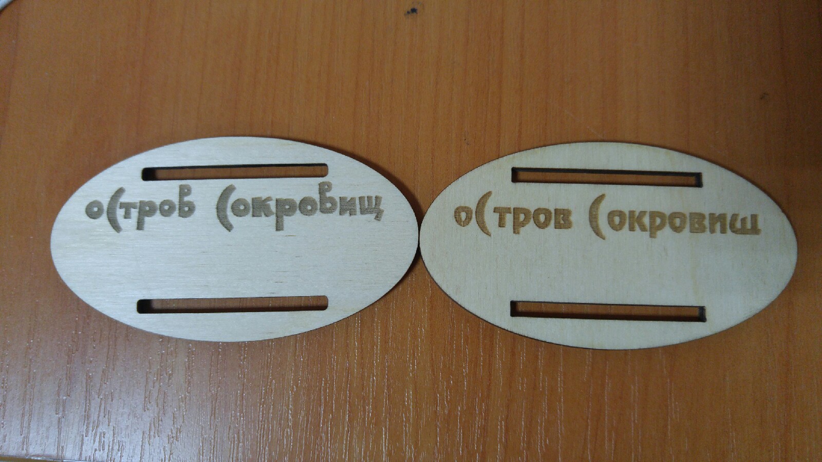

Всем привет! ) Возможно задам глупый вопрос, можно ли гравировать текст не переводя его в растровое изображение? Интересует именно текст с заливкой, контур понятно что гравируется) Нужен результат как на фото, обычный текст после заливки цветом Рдворком распознается как контур, заливку он отрицает))

Разве что перевести в вектор а оттуда уже любым удобным способом в g-code.
Если так то Corel Draw в помощь. Сохраняем файл с текстом в dxf, полученный вектор рихтуем в любом cad-е (штриховка) , а потом g-code.

В Rdworks нет заливки, нужно выбрать что нужно гравировать, покрасить в другой цвет, и в настройках вместо реза, поставить гравировка (scan если русификатора нету)

Как всегда что то забывается) Забыл указать, работаю на СО2 лазере, шрифт в кореле, неважно переведенный в кривые и/или залитый цветом, по всякому пытался уже, все равно Рдворкс видит только контур)

Arafel писал(а):Как всегда что то забывается) Забыл указать, работаю на СО2 лазере, шрифт в кореле, неважно переведенный в кривые и/или залитый цветом, по всякому пытался уже, все равно Рдворкс видит только контур)
вместо реза, включи гравировку, станок сделает заливку этого контура..
