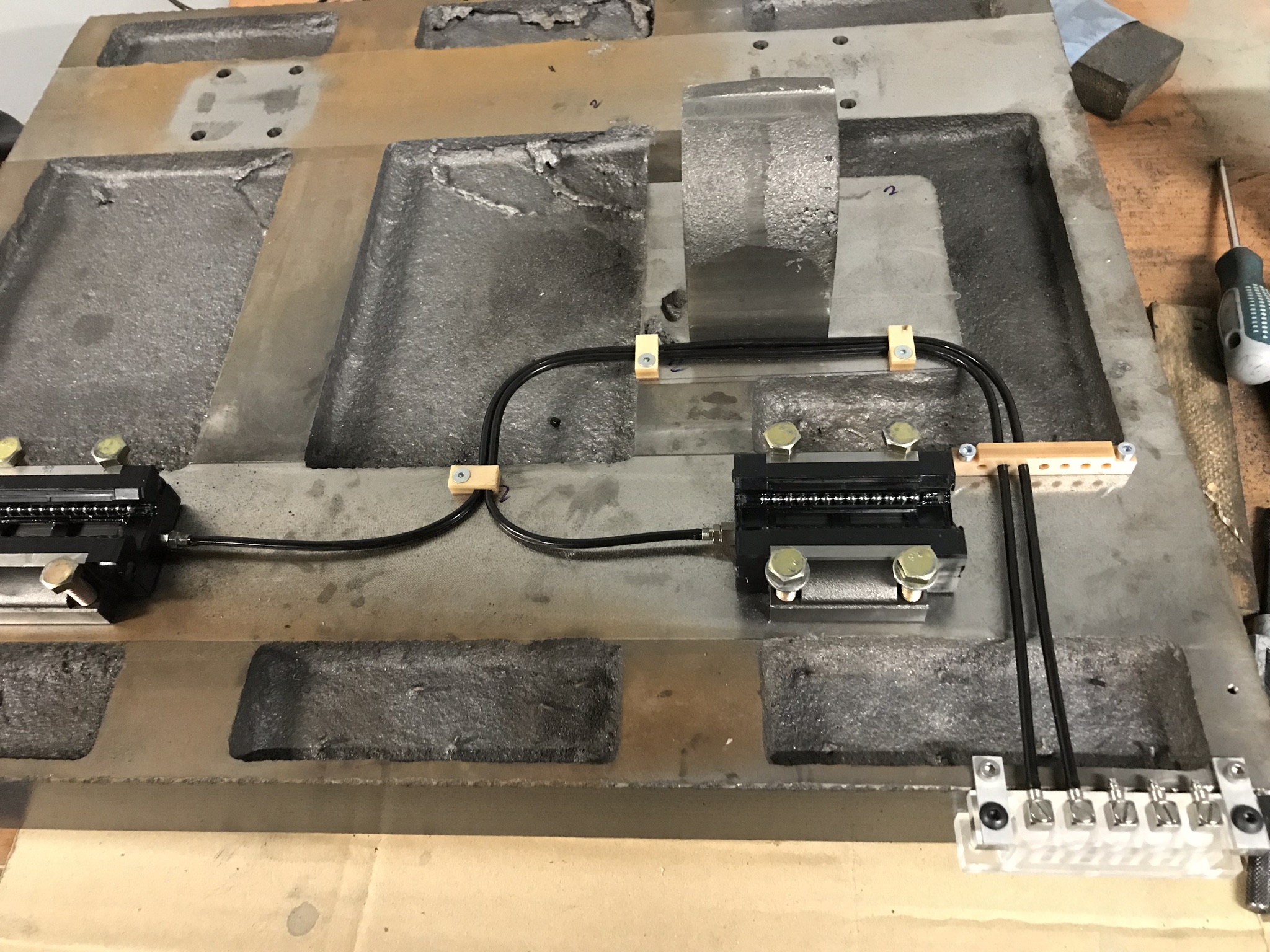

Всем Привет!
С остальными осями принципиально ничего не поменялось, просто пришлось по факту под особенности конструкции станка приспосабливаться.
Оставлю для истории немного фото, может кому и пригодятся...

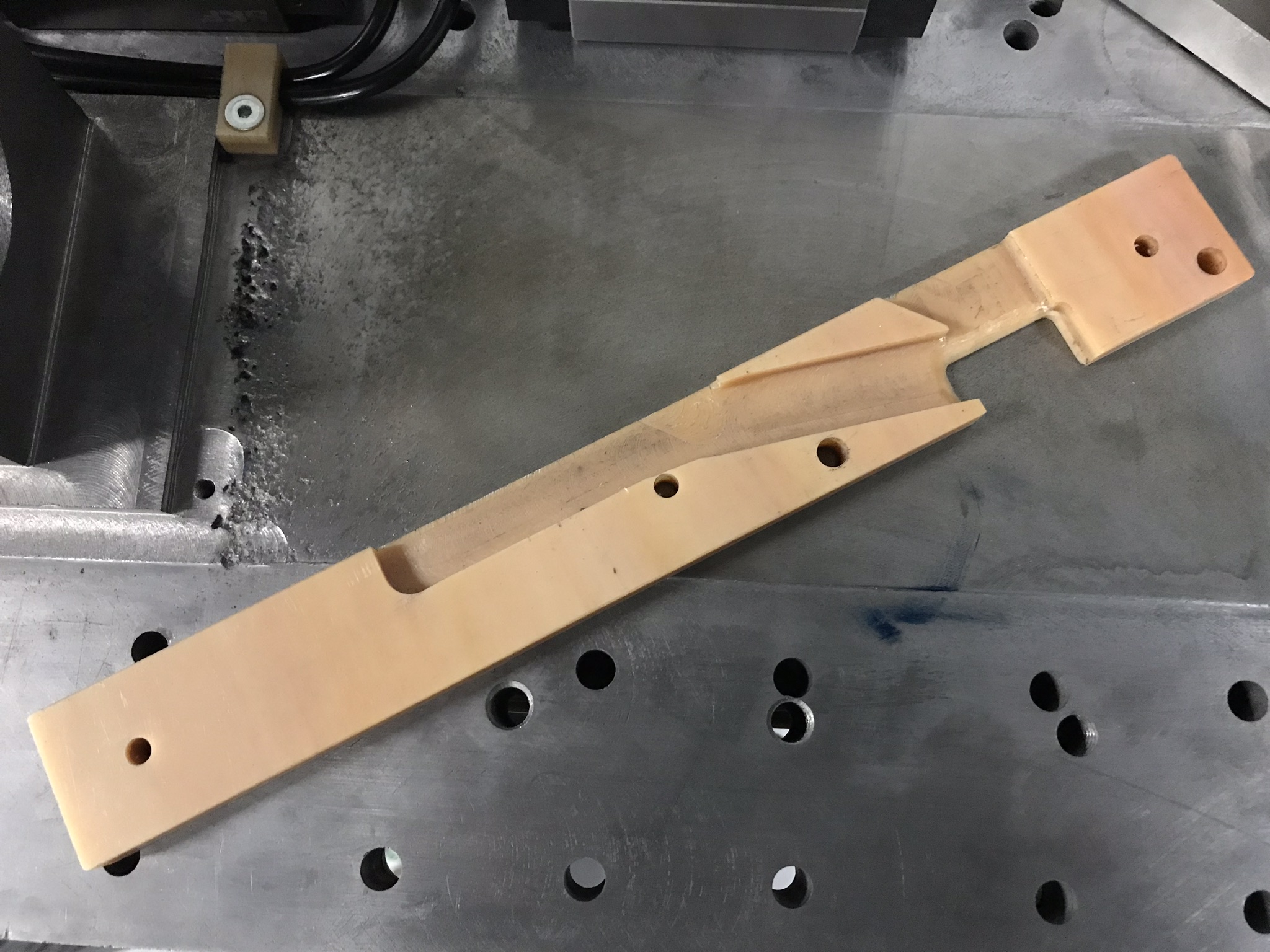

Был небольшой казус- криво нарезал одну резьбу, перерезал и и акриловым клеем на всякий случай резьбу мазнул и вкрутил фитинг. Собрал а в одной секции масло не течет :( На просвет светится вроде как отверстие, клей то прозрачный, а глухое :( Но сейчас все течет как по маслу :)
Удачи!
п.с. забыл сказать, что на оси Z накладка из винипласта нужна для того, чтобы трубки вывести ПЕРЕД защитой направляющих, она будет за распределителем и поверх накладки крепиться.

Что это за пластик? Как материал называется?
ihnetunas
Сообщения: 26
Зарегистрирован: 23 янв 2017, 13:55
Репутация: 49
Настоящее имя: Виталий
Re: Смазка кареток и швп самотеком, концепт ....
Сообщение ihnetunas »
sas_75 писал(а):Что это за пластик? Как материал называется?
"на оси Z накладка из винипласта " , это если вопрос о желтом материале, он еще серый вроде бывает ...
