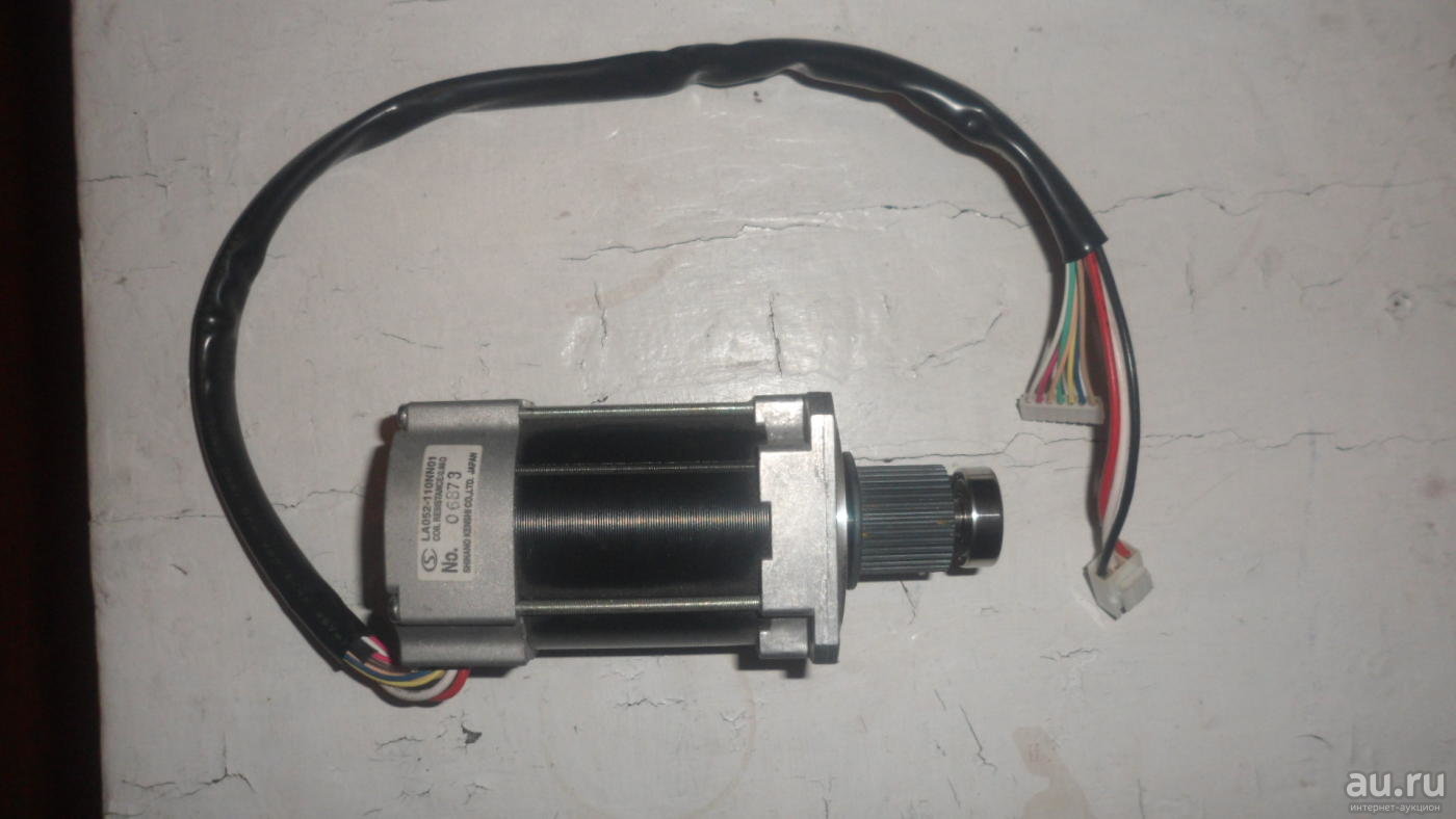

la052-110nn01 что за моторчик и как его запустить?
Сообщение Androsius007 »
Ребята, помогите пожалуйста разобраться с мотором. Был принтер EPSON A3 формата, мне досталось то что от него осталось. А именно этот мотор. пытался и гуглить и по джапонским поисковикам искать, нет результата. единственное упоминание о серии LA052-110E, но это сервоприводы. la052-110nn01 - только предложение о продаже. Ну собственно мотор на руках, есть UNO, есть TB6560, и дикое желание это все скрестить. Единственное что не хватает - это знаний. Прошу помощи, ну или ткните пожалуйста носом куда копать.
2 фишки, в первой три конца потолще, во второй 7 тонких (3797 просмотров) <a class='original' href='./download/file.php?id=165690&mode=view' target=_blank>Загрузить оригинал (113.77 КБ)</a>

Ну, судя по проводам, и это сервопривод. Толстые провода - силовая часть, тонкие - энкодер.

на этом не скрестить, ТБ6560 этот драйвер только шаговые, тебе проще шаговик новый купить (дешевле будет), чем под этот двигатель драйвер придумывать

жаль, мотор красивый, а выхлопа 0(
